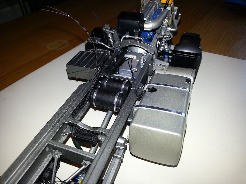

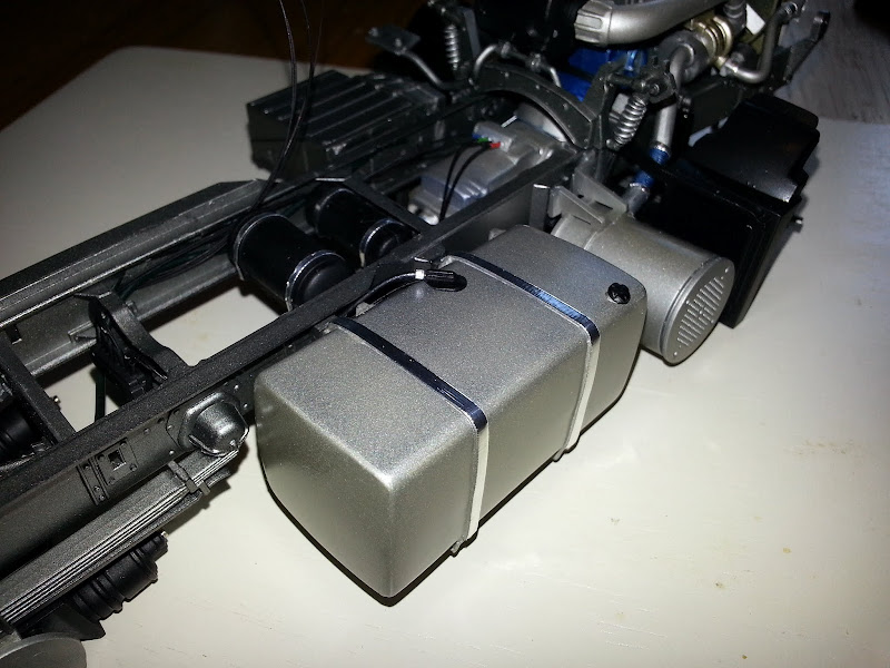

O to kolejna aktualizacji...co się na męczyłem ze zbiornikiem paliwa aby go dobrze po szpachlować to masakra , łączenia były zapadnięte do środka i tworzyły literę "V" musiałem użyć sporo szpachla do wyrównania . O to efekty mojej kolejnej pracy...
prace idą powoli ale do przodu:)
