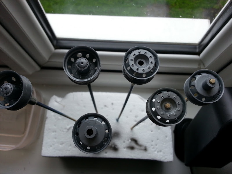

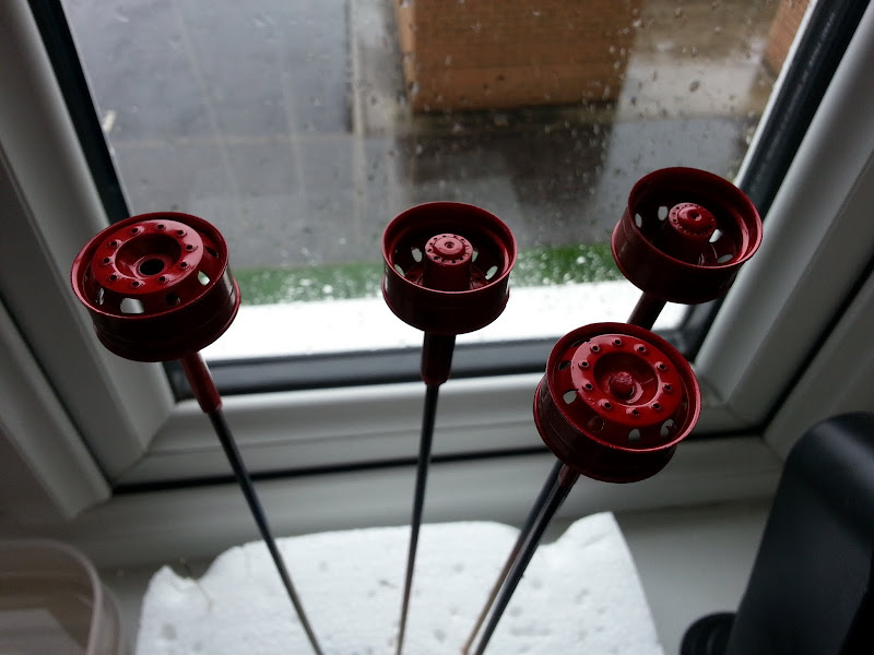

Kolejna aktualizacja ...rama ukończona, brakuje tylko nadkoli bo mam dylemat czy pomalować na czarno czy pod kolor karoserii ...
następnym krokiem było usuniecie śrub z felg i pomalowanie felgo pod kolor kasty
następnie śruby firmy hexagon pomalowałem Alclad 2 lacquer

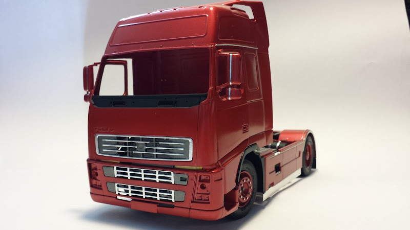

skleiłem kastę i jak to już u mnie jest wyciąłem drzwi(na razie z jednej strony ale z drugiej tez będą wycięte)

Witam.
Kolego bardzo fajnie zaczyna się prezentowac to Volvo.
Takie pytanie, pomalowałeś felgi w kolorze kabiny, a piasty nie powinny być pomalowane w kolorze tylnego mostu? No ale jak to jest Volvo "Show car" to może być. Powodzenia w dalszych zmaganiach.
Hej,
całość oraz kolor kabiny wnioskując po felgach robią się na prawdę intrygujące. Myślę, że kolor piast tylnego mostu można wybaczyć skoro to 'show truck'.
Możesz coś więcej napisać w temacie śrub? Wspomniałeś firmę hexagon, ale przyznam że niewiele mi to mówi, a łby śrub wyglądają ciekawie.
Powodzenia i czekam kolejnej aktualizacji.

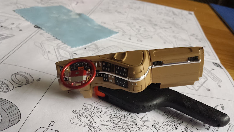

Witam kolegów po dłuższej przerwie, ale jakoś po urlopie nie mogłem się odnaleźć...
chce wam pokazać to co zrobiłem do tej pory ,walczyłem w wnętrzem pewnie dla wielu z was mogło by być lepsze ale jestem zadowolony z niego..
na deskę rozdzielcza nie użyłem kalek ponieważ jakoś mi nie pasowały do mojej koncepcji, kalki zostały dane tylko na zegary na które została położona szybka..
a także środek..mały LCD po jednej stronie, po drugiej lampka oraz całość z fotelami...
nie długo kolejne aktualizację .pozdrawiam
Hej,
jak od początku ... fajnie to wszystko wychodzi. Widać, że masz koncept i powiem szczerze, że mi się podoba. Tak trzymać i do przodu.
A co do urlopu i odnajdywania się ... to norma ;)
Powodzenia!
Swietna kolorystyka wnetrza, szkoda ze nie przerobiles tunelu silnika i foteli.
