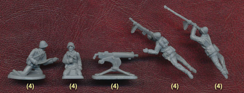

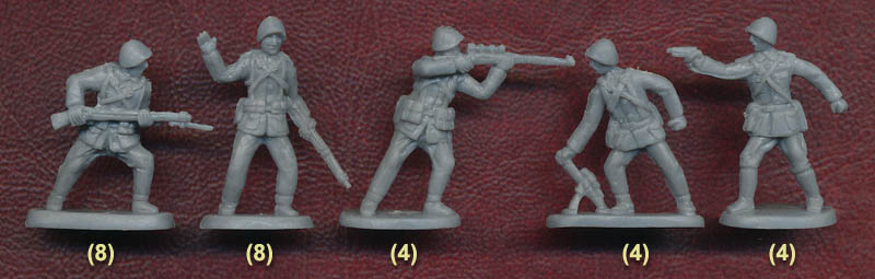

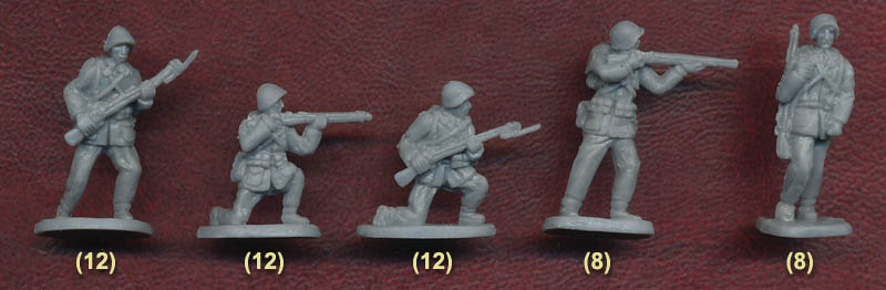

Jawkers czy mógłbyś karzdy etap prac przedstawiać osobno, a nie w jednym poście wszystko na raz, bo tu trudno komentować.
Bunkier ogółem jest super, jak większość budynków robionych samodzielnie. Ciekawy ten pomysł z niemcami przerobionymi na polaków, o ile się nie mylę jest calkiem fajny zestaw z polakami z Hat-a.
Edit: oto i ten zestawik:
oraz jego zawartość (na zdjęciach nie prezętuje się bosko ,ale to wkońcu 1/72):
