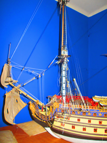

jak do tej pory to modelik bardzo fajny ale zaczynasz psuć wygląd
Przede wszystkim olinowanie na żaglowcach to ich urok a u Ciebie wychodzi nie tak jak powinno być.Prawdopodobnie robisz model mając stosunkowo małą wiedze o żaglowcach i popełniasz błąd
Wanty zakłada się na przemian -raz jedna burta potem druga posuwając się w kierunku rufy
na rysunku widać jak powinno być
wyblinka w Twoim wykonaniu jest stanowczo za gruba - na fotkach widać różnice w grubości pomiędzy wyblinką a wantą
jeśli masz chęc to popatrz na moje relacje na KODZE jak budowałem ENTEPRIZE , SANTA MARIE ,NINE,czy CLEOPATRE
ale model jest Twój i zrobisz jak zechcesz
Edytowane przez Gość
Tak, wielkie dzięki za konstruktywną krytykę. Jako początkujący w tematyce olinowań, cały czas łapię się na tym, że chcę coś za szybko... Po kilkugodzinnych oględzinach tematyki want, wszystko zaczynam od nowa
Witam
Ja mogę tylko dodać coś od siebie, wprawdzie tylko zbudowałem jeden żaglowiec.... tutaj moje relacja
http://santisimatrinidad.jun.pl/viewtopic.php?t=401&postdays=0&postorder=asc&start=0
do wyblinek proponuje ci zrobić sobie na kartce papieru kratownice , musisz sobie obliczyc tylko ile ma wynosić ten prostokącik odpowiednio do skali , u mnie w Santisimie odpowiednikiem była kartka z zeszytu w kratkę no ale ja miałem inna skale .....
Kleju typu kropelka np ja używałem tylko na początku wiązania a potem na końcu żeby sie nie rozwiązywało, kropelka ma to do siebie ze w połaczeniu z nitka sie robi twarda jak kamień i dość krucha także trzeba uważać .
Z tego co sie orientuje to olinowania Brytyjskie a Francuskie sie trochę różnią, ja przy swojej santisimie procz instrukcji korzystałem z " Rigging Period Ship Models"
autor: Lennarth Petersson
Sam niebawem zaczne relacje z Le Soleil Royal
Powodzenia i wytrwałości przy pęcełkach bo troche tego jest
