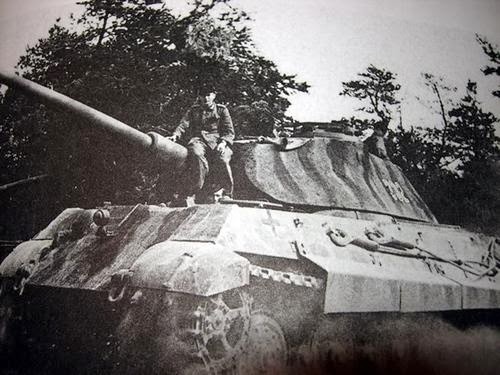

andrzejon26 Napisano 19 Lutego 2015 Autor Napisano 19 Lutego 2015 A więc wybór padł na KT 313. Znalazłem tylko dwa zdjęcia tego pojazdu, to które jest w poście kolegi KrzychuP i to: Może i mam kiepski wzrok dlatego Was się pytam, czy na zdjęciach widać taki rodzaj kamuflażu? http://www.mojehobby.pl/zdjecia/9/8/0/1265_rs_2_tam35169_6.jpg Przynajmniej widać, że mam dobre szekle. Zimerit planuję kupić dedykowany Tamiya 35169. Ma ktoś może jeszcze jakieś fotki tego pojazdu? Zastanawiem się jeszcze nad Friulami ALT-41, będą pasowały? Tylko cena jest nie ciekawa, trzeba będzie wyłożyć tyle co na drugi model. Cytuj

meser262 Napisano 19 Lutego 2015 Napisano 19 Lutego 2015 Fotek jest sporo.Problem z odczytaniem numerów danego czołgu. Tigers in Normandy: str.4 - zdjęcie identyczne z tym co pokazał Krzysiek niestety brak opisu.Myślę że jest to jednak 334 http://i60.tinypic.com/2md2n2w.jpg http://www.aberjonapress.com/catalog/sh/images/ktongunrange.jpg Apropo 313: Dla ciekawości podam że: Między 11-17.06.1944 dostali 12 Tiger II Porsche - 1/503. Straty schwere Panzer-Abteilung - czołg No.313 - 18-07-1944 - okolice Manneville trafiony bombami. A tutaj to co Cię interesuje : http://www.portierramaryaire.com/imagenes/tiger2torreta_porsche.jpg - tutaj 313 http://www.worldwar2aces.com/kingtiger20.jpg - 313 http://www.germandressdaggers.com/Panzer%20mk6%20tiger%20II%20with%20Porsche%20turret.jpg - 313 http://www.39-45.org/files3945c/8404_TigerII%20313%20Mailly%20le%20Camp3.jpg - 313 https://encrypted-tbn1.gstatic.com/images?q=tbn:ANd9GcSiRpdFqtFyGt58eA9idjiYnsMAxZCwYGeXwg0ybQTzxmoR98Km - 31? Oraz inne: http://i302.photobucket.com/albums/nn118/modelwork_photo/tig3.jpg - 324 http://4.bp.blogspot.com/-DD8wh3yn058/Uxk3qAaR5cI/AAAAAAAA1cs/dgopqo98D14/s1600/King_Tiger.jpg - 232 http://www.ww2incolor.com/gallery/albums/black_and_white/PanzerVI_TigerII_Porsche1.sized.jpg - 232 Pozdrawiam Krzysztof Cytuj
KrzychuP Napisano 19 Lutego 2015 Napisano 19 Lutego 2015 Fotek jest sporo.Problem z odczytaniem numerów danego czołgu.Tigers in Normandy: str.4 - zdjęcie identyczne z tym co pokazał Krzysiek niestety brak opisu.Myślę że jest to jednak 334 http://i60.tinypic.com/2md2n2w.jpg Pozdrawiam Krzysztof to na 100% "334" Jedno jest pewne 3 kolory. Cytuj
meser262 Napisano 19 Lutego 2015 Napisano 19 Lutego 2015 Ok. Bez wątpliwości 3 kolory. Pozdrawiam Krzysztof Cytuj
andrzejon26 Napisano 12 Marca 2015 Autor Napisano 12 Marca 2015 (edytowane) Tak sobie przeglądam fotki i doszedłem do wniosku, że: zdjęcie: http://www.portierramaryaire.com/imagenes/tiger2torreta_porsche.jpg i http://www.germandressdaggers.com/Panzer%20mk6%20tiger%20II%20with%20Porsche%20turret.jpg to jedno i to samo zdjęcie tylko w zbliżeniu. reszta fotek: http://www.worldwar2aces.com/kingtiger20.jpg i http://www.39-45.org/files3945c/8404_TigerII%20313%20Mailly%20le%20Camp3.jpg to tez jedno i to samo zdjęcie. Oba prawdopodobnie wykonane w tym samym czasie i miejscu. Trzecie zdjęcie jest całkiem z innego miejsca, prawdopodobnie gdzieś z transportu na lawecie kolejowej, mniemam, że wykonane wcześniej niż dwa pozostałe bo są jeszcze na wieży zamocowane zapasowe ogniwa do gąsienic. Prace powinny teraz zwiększyć tempo w końcu nabyłem dedykowany zimmerit z Tamyja do tego modelu. Wykonałem od podstaw błotniki z blaszki miedzianej i teraz zastanawiam się czy je montować bo z prawej strony nie ma błotników (może wcześniej np. na lawecie kolejowej je jeszcze miał?). Zmodyfikowałem troszkę zawieszenie teraz jest ruchome i nawet się ugina troszkę, będę musiał dociążyć model z 0,5kg żeby ugięcie wahaczy było odpowiednie. Porobiłem otwierane włazy ale w sumie nie wiem po co bo w środku i tak nic nie ma. Poprawiłem mocowanie aluminiowej lufy teraz bez problemu wchodzi w plastikowe jarzmo działa. [edit]Poniżej na życzenie fotki KT: Tak to się obecnie prezentuje, nasępny w kolejce będzie zimmerit.[/edit] Edytowane 12 Marca 2015 przez Gość Cytuj
