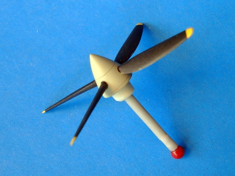

Z ok. 2-3-centymetrowych kawałków pręcików i rurek, plastikowych i mosiężnych, montuję ułożyskowanie i wklejam w kadłub na samym końcu budowy. W sklepach modelarskich można kupić rurki, wchodzące w kolejne z minimalnym luzem, a dość długie łożysko zabezpiecza przez biciem osi. Podstawowym problemem jest tu dokładnie osiowe wywiercenie otworów i wklejenie osi. Żeby tego uniknąć, zdarzało mi się np. nasuwać rurkę przedłużającą oś na istniejący trzpień, wystający ze śmigła. Możliwości rozwiązania problemu jest zawsze kilka i najlepsze zależy od pomysłu, jaki na śmigło miał projektant modelu.
Przykład takiego mocowania śmigła z rurki plastikowej i szpilki krawieckiej.
Dla uzyskania współosiowego położenia elementów, montaż dobrze przeprowadzić w przyrządzie wykonanym np. z deski z przewierconym otworem o średnicy zbliżonej do rurki.
To konkretne śmigiełko kręci się świetnie od najsłabszego dmuchnięcia.
