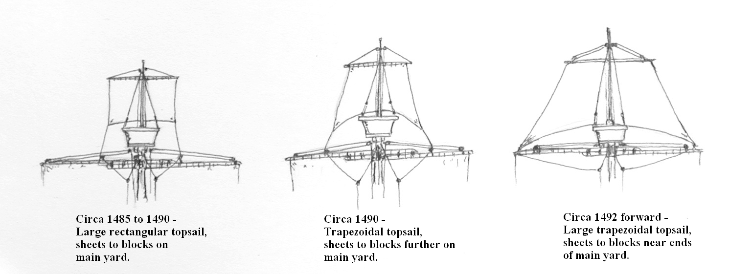

kret69 Posted August 23, 2015 Share Posted August 23, 2015 Cześć, też dłubię sobie w wolnych chwilach ten stateczek. Trochę tam niestety podorabiałem, ale o olinowaniu jest kilka rycin. Jak Marcin słusznie zauważył, to są głównie domysły: Heller 1/75: Revell 1/96 (tu chyba jest też coś o malowaniu): Teorie na temat topsla: http://roberts-old-ships.blogspot.com/2013/01/concerning-topsail.html Więcej informacji znajdziesz chyba jednak na forum Koga lub pokrewnych szkutniczych. Te, jak widzisz, daja ogolny obraz tylko. Quote Link to comment Share on other sites More sharing options...
