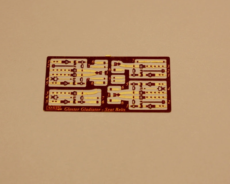

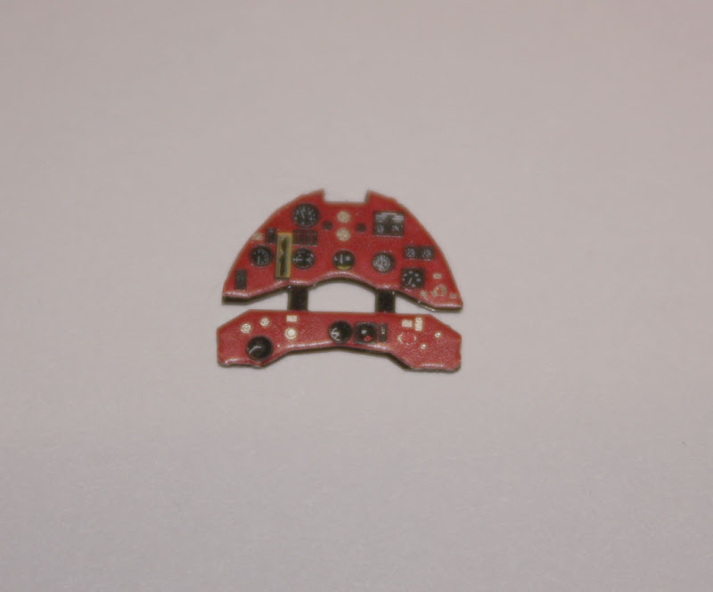

Jak jest konkurs to jest zabawa do której zamierzam dołączyć. Moją ofiara będzie model Gladiatora od Airfixa. A jak tematem konkursu jest zima, to jakoś od razu przyszła mi do głowy Wojna Zimowa. Tym bardziej że nie mam z tego okresu żadnego modelu. Model wykonam w malowaniu pudełkowym, czyli maszynę szwedzkiej jednostki Flygflottilj 19, która broniła fińskiego nieba. Wykorzystam model firmy Airfix oraz tablicę Yahu.
Dodatkowo w modelu znajda pasy firmy AML, ale na nie muszę trochę poczekać. Model chciałbym ustawić na niewielkiej, zaśnieżonej podstawce ale to jeszcze zobaczymy. W tym tygodniu ruszam z budową, a największym wyzwaniem dla mnie będzie wyrobić się w czasie.

Tablicę przyrządów lepiej było wziąć tą
http://www.hobbycolours.com/product_info.php?manufacturers_id=71&products_id=14435
Zdjęcie ze szwedzkiego muzeum
http://surfcity.kund.dalnet.se/images/gladiator_37.jpg
Dzięki za podpowiedź. Faktycznie po przejrzeniu zasobów internetu zauważyłem, że się trochę pospieszyłem z wyborem tablicy. Mówi się trudno, nowa została już zakupiona podczas odbioru pasów z AML.
Będzie niezła zabawa z tymi pasami, dość małe mi się wydają. Przydałaby się jakaś lupa.

Pod wiatrochronem z okrągłych profili dodałem kilka rurek oraz przygotowałem miejsce pod montaż tablicy Yahu

Najwięcej zmian zaszło w fotelu pilota. Sam fotel, jak pisałem wcześniej, odrobinę pocieniłem. Później spróbowałem swoich sił z pasami od AML. Najpierw byłem trochę przerażony ich rozmiarami, ale jak przysiadłem to już jakoś poszło.Od podstaw wykonałem także pedały orczyka. Zestawowe jakoś mi nie odpowiadały. Dodatkowo na ramie w której zamontowany jest fotel dodałem kilka pokręteł i dźwigni. Tak to wszystko wygląda:

Także na swoje miejsce trafiła tablica od Yahu
