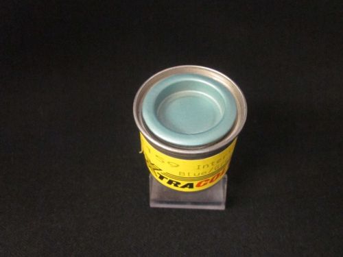

slee Napisano 14 Marca 2016 Napisano 14 Marca 2016 [W przypadku koloru zielonego to jedyna farba na rynku zgodna z tym odcieniem to xtracolor X159. Ja znalazlem jeszcze patent na mieszanie humbroli - 50 i 23 i wyszlo cos takiego - Cytuj
duju69 Napisano 14 Marca 2016 Autor Napisano 14 Marca 2016 W przedziale awioniki za fotelem pilota ten kolor jest tez metaliczny. Dobry patent jest też pomalowanie przedziału kolorem metalicznym a potem na to pomalować mieszaniną farb Clear Green + Clear Blue, ale nie wiem jeszcze w jakich proporcjach. Cytuj
Solo Napisano 14 Marca 2016 Napisano 14 Marca 2016 W przedziale awioniki za fotelem pilota ten kolor jest tez metaliczny. Dobry patent jest też pomalowanie przedziału kolorem metalicznym a potem na to pomalować mieszaniną farb Clear Green + Clear Blue, ale nie wiem jeszcze w jakich proporcjach. A ma to duże znaczenie? Zrób na oko. Jeśli zaś chcesz gotową farbę, to Gunze H063 ma podobny odcień. Hasegawa poleca go w swoim modelu F-15C. Cytuj
slee Napisano 14 Marca 2016 Napisano 14 Marca 2016 W przedziale awioniki za fotelem pilota ten kolor jest tez metaliczny. Dobry patent jest też pomalowanie przedziału kolorem metalicznym a potem na to pomalować mieszaniną farb Clear Green + Clear Blue, ale nie wiem jeszcze w jakich proporcjach. Tez o czyms takim myslalem, ale nie mam zadnej clear green, a zamawianie z ebaya wiazalo sie z 2-3 tyg czekania, humbrole mam dostepne na miejscu. Cytuj
slee Napisano 14 Marca 2016 Napisano 14 Marca 2016 @Solo Gunze H063/C057 - Xtracolor 159 - Podobne??? Cytuj
Solo Napisano 14 Marca 2016 Napisano 14 Marca 2016 Gunze H063 ma nie być podobne do farby Xtracolor, tylko do tego: I tak, jest bardzo podobne. Cytuj
slee Napisano 14 Marca 2016 Napisano 14 Marca 2016 Ma byc podobne do x159 bo to farba dedykowana do wnek avioniki f-15 Jesli dla ciebie wystarczajacym podobienstwem jest to ze obie sa zielone i metaliczne, to nie mam wiecej pytan :P Cytuj
