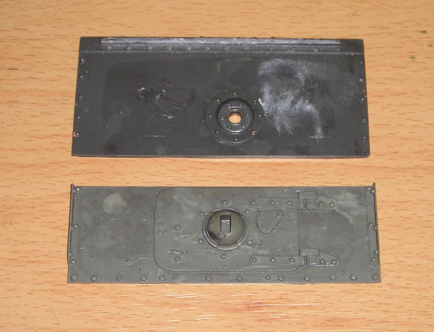

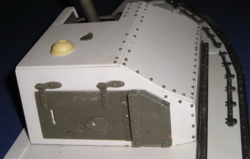

Witam.
Czas na malutki updejcik
W końcu skleiłem boki do kadłuba oraz prawie spasowałem gąsienice.
Po naklejałem kątowniki mocujące koła , oraz detale boków.
http://img.photobucket.com/albums/v19/bigmodel/d46af71c.jpg
http://img.photobucket.com/albums/v19/bigmodel/9bf93b74.jpg
W tej chwili trwają prace nad wykończeniem dachu kadłuba.
Zostały jeszcze do spasowania barbety. Oraz naklejanie śrub i nitów.
Czyli najgorsze.
Mark V będzie w takim o to malowaniu.
Plansza barwna pochodzi z książeczki AFV - No.3 Tanks Marks I-V.
To narazie tyle.
Wszelkie uwagi mile widziane
Jacek
