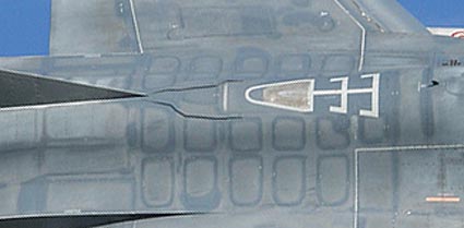

Na krawędziach spływu skrzydeł oraz usterzenia pionowego i poziomego znajdują się odgromniki. Planujesz je dorobić np z żyłki wędkarskiej albo przyklejając gotowe z Mastera ?
Poza tym, na kadłubach niektórych F-16 znajdują się wzmocnienia, które możesz kupić w formie naklejek od Model Makera.
Edytowane przez Staryfajter1954
Tak odgromniki elektrostatyczne- master ma za 20zł za komplet. Patrzałem, zastanawiam się.
A imitację i nalepki model makera ? To sekcyjne, nadzór przed lotem, czułe miejsca 16tki ?
Koszt nalepek ? Rozumiem. że z szablonu te miejsca malujesz farba srebrną ? Tak mi się wydaję.

W kwestii tych naklejek Model Maker miałem na myśli to co pokazałem na zdjęciach. Są do wycięte z folii imitacje wzmocnień, które posiadają niektóre egzemplarze na których wykryto pęknięcia strukturalne.
Sprawdź na zdjęciach czy egzemplarz budowany przeć Ciebie je posiadał  czy nie.  Mój egzemplarz takowe posiadał co widać na tym zdjęciu.
Ale nawet jak ten odgromnik  zamontuje i kalki doda  to w niczym to modelu zasadniczo nie polepszy , bo zdjęcia spodu kadłuba , oraz okolic statecznika pionowego wskazują na inne zasadnicze problemy jakie napotkał  modelarz i których nie chce lub nie może przeskoczyć, jak obróbka powierzchni , szpachlowanie , cięcie .

Ja odgromniki robię z włosia od szczoteczki do zębów. Taki odgromnik jest sztywny a jak się  czymś zetknie to się ugnie a nie wyrwie jak odgromnik metalowy. Acha, zanim przykleisz odgromniki to zrób rowki, w które wkleisz odgromniki. Będą lepiej przylegać i lepiej się trzymać :).do przyklejenia możesz użyć dwuskładnikowego kleju
Poxipol.
12szt/ na poziomie skrzydłowe. 16+ 2 zestaw mastera i zostaje 6 sztuk na stateczniku pionowym, bo one są równej długości, ale wiadomo jak wejdą w rówki to ok.
Czyli ścinamy jeszcze te zestawowe plastikowe, ma się rozumieć.
Może lekko w rowki epoxy putty quick ten dwu składnik żółto biały bo na CA to różnie 😉

Jeżeli dany egzemplarz samolotu nie posiadał takowych wzmocnień to ich zwyczajnie nie montuj. Dlatego też poszukaj w sieci zdjęć oryginalnej maszyny i przyjrzyj się czy i gdzie takowe wzmocnienia posiadają.

Właśnie miałem pytać. Mógłbyś zrobić przybliżenie, środkowego kapsla jak to zmalowane części masz ? Z góry dzięki.
Odgromniki mam z mastera. Tzn musiałbym na samym końcu na skrzydle i pod nim rowki naciąć aby to weszło. Powiem, że to części  będą większe a to pypcie małe. Taką miałem zagwostkę jak sobie z tym poradzę .
Dla mnie wielkości łusek z browinga 50cal. do 1.35. Jak by nie patrzeć.
