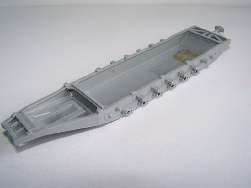

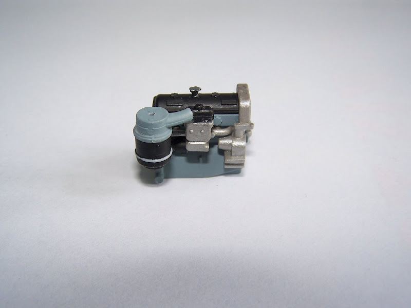

Skoren86 Napisano 27 Sierpnia 2008 Napisano 27 Sierpnia 2008 Witam kolegów. Zaczynam relacje sdk`a 251/3 ausf B. Transporter ten byl uzywany jako wóz lacznosci. Model zapowiada sie bardzo ciekawie. Zvezda daje nam 360 dobrej jakosci elementow, gaski z pojedynczych ogniwek oraz mozliwosc wykonania trzech malowań Eastern front 1942 r. , DAK North Africa 1942 r. i 10th pzgranadier division Eastern Front. Dlugosc modelu to 17 cm. Podczas budowy bede wzorował sie na Wydawnictwie Militaria 215. Jak do tej pory skleilem silnik i "wanne" . Chce sdk`a wykonac z otwartym lukiem silnikowym dlatego kazde zdjecie ukazujace platanine kabli w tym silniku jest mile widziane Model ten wykonam w malowaniu DAK, North Africa farba Model Master (2095 dunkelgelb). Pozdrawiam Cytuj

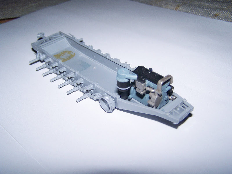

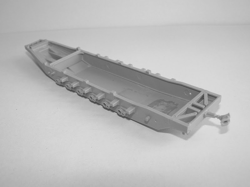

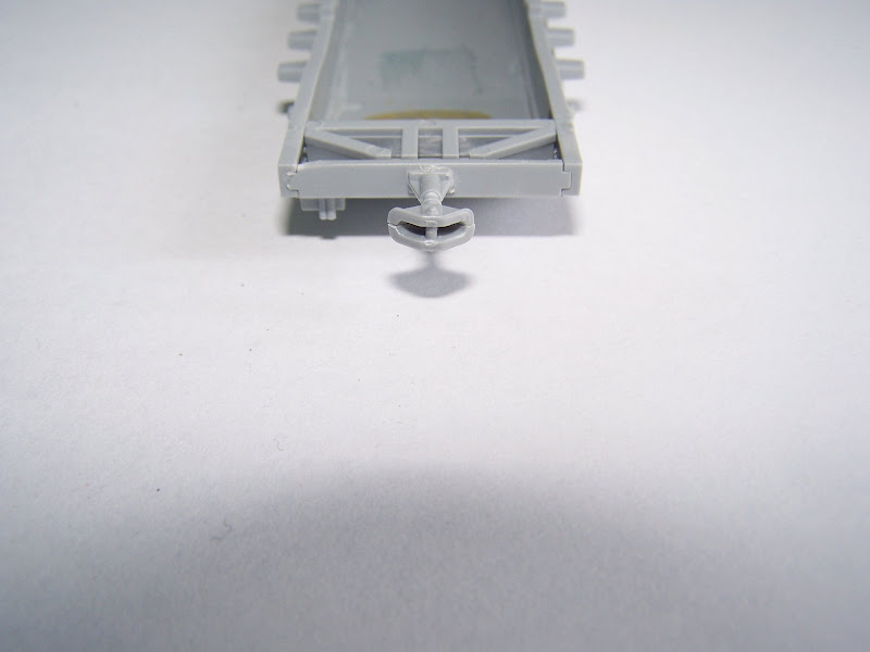

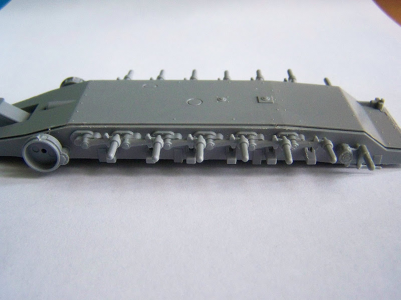

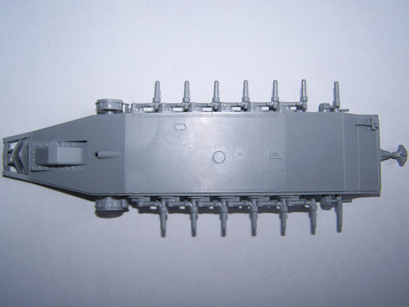

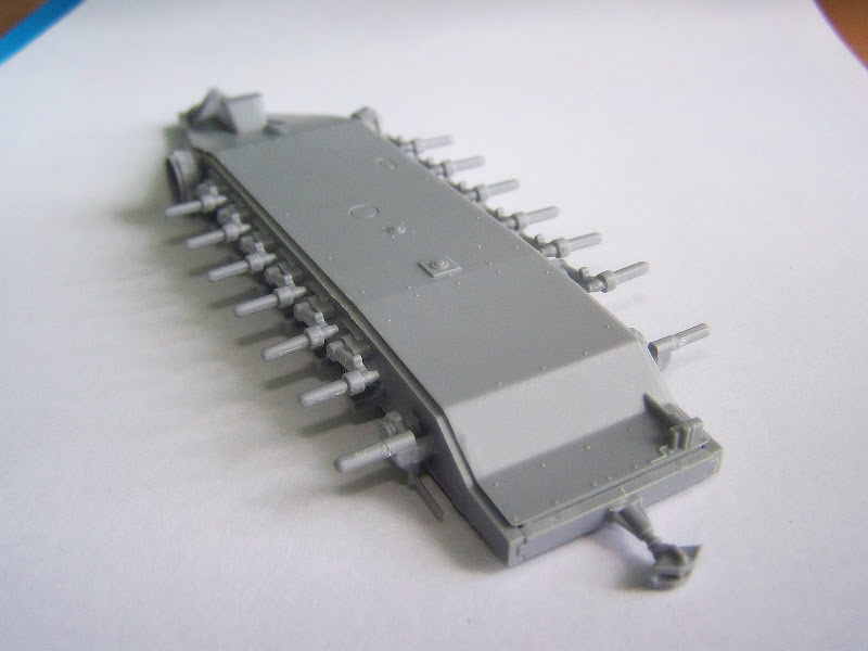

Skoren86 Napisano 27 Sierpnia 2008 Autor Napisano 27 Sierpnia 2008 Firma figurek nie jest jeszcze wybrana. Moze jakies sugestie co do figurek?? Zvezda 3585- German Halftrack Crew Dragon 6193- German Halftrack Crewmen Jak coś jeszcze znajdę to dam. Dzieki za zainteresowanie a teraz nowa porcja zdjec. Przykleilem mocowniki kol i.............. ....i tu mam pytanie (problem) jak widac na zdjeciu mocowniki z lewej strony sa o pare mm przesuniete wzgledem mocownikow po prawej stronie. Czy w sdk`ach to bylo norma czy zvezda cos spartolila?? A tu z silnikiem ( zlozone na sucho Cytuj
Jonak Napisano 27 Sierpnia 2008 Napisano 27 Sierpnia 2008 Czy w sdk`ach to bylo norma czy zvezda cos spartolila?? A jak inaczej miałby być zamontowane wałki skrętne? Cytuj
Seb Napisano 27 Sierpnia 2008 Napisano 27 Sierpnia 2008 Czy w sdk`ach to bylo norma czy zvezda cos spartolila?? A jak inaczej miałby być zamontowane wałki skrętne? No po takim wytłumaczeniu kolega na pewno nie zrozumie na jakiej zasadzie działały drążki skrętne. Cytuj
rollingstones Napisano 27 Sierpnia 2008 Napisano 27 Sierpnia 2008 Czy w sdk`ach to bylo norma czy zvezda cos spartolila?? A jak inaczej miałby być zamontowane wałki skrętne? No po takim wytłumaczeniu kolega na pewno nie zrozumie na jakiej zasadzie działały drążki skrętne. bez wątpienia twój post Seb był równie wyjaśniający . Wszystko jest ok - takie przesunięcie jest prawidłowym ułożeniem konstrukcyjnym Cytuj
TomaszDudek Napisano 27 Sierpnia 2008 Napisano 27 Sierpnia 2008 Skoren86 tak było w większości niemieckich czołgów to taki rodzaj zawieszenia że os idzie przez cały kadłub i jest zamocowana na stałę dopiero po 2 stronie i wyginając się działają jak zawieszenie. ps. jak pisze głupoty niech mnie ktoś poprawi szachcik w tej recenzji chodzi o to że model zawiera parę poważnych błędów za szerokie gąski źle poukładane rzeczy we wnętrzu jeśli komus to nie przeszkadza jak mi to jest ok jednak jesli ktoś chce zbudować wierną replikę to najlepszy nie jest . Jeśli chodzi o sam model skleja się świetnie elementy pasują do siebie i nie mam problemów. Cytuj
