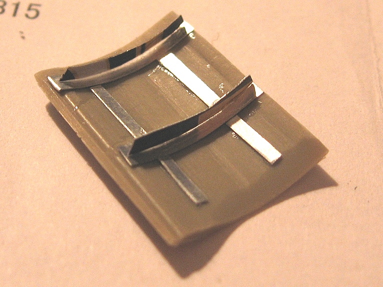

Ostach Napisano 11 Listopada 2008 Autor Share Napisano 11 Listopada 2008 Witam Ostatnio mam sporo roboty na uczelni więc średnio znajduję czas i przede wszystkim siłę na modelowanie. Ale to wydłubałem dziś: Jak Wam się to widzi? EDIT: Będzie jeszcze jeden taki profil, góra dwa. Zaznaczam, że to trochę SF. Cytuj Odnośnik do komentarza Udostępnij na innych stronach More sharing options...
HubertK Napisano 11 Listopada 2008 Share Napisano 11 Listopada 2008 Powinieneś ten plastik spiłować, aby taki gruby nie był - wstawiłeś cienką blaszkę do grubego kawałka plastiku (imitującego osłonę?), przez co nie wygląda to ciekawie Cytuj Odnośnik do komentarza Udostępnij na innych stronach More sharing options...
Ostach Napisano 11 Listopada 2008 Autor Share Napisano 11 Listopada 2008 Ok, spiłowałem chyba o połowę grubości, część wygląda delikatniej. Porobiłem do reszty blaszki ale szlag mnie trafił i chyba tak zostanie :P Tak wyszło: A tak po przymiarce z silnikiem. (także też pierwsze bojowe użycie masy tack-it) pozdrawiam EDIT: Hm, musze pousuwać te łączenia z cylindrów. Cytuj Odnośnik do komentarza Udostępnij na innych stronach More sharing options...

artoor_k Napisano 17 Listopada 2008 Share Napisano 17 Listopada 2008 Wiesz co...mam dziwne wrażenie że to użebrowanie jest za wysokie...jak na moje oko to przy tak wysokim użebrowaniu ta klapa by się nie zamknęła...albo mi się zdaje Cytuj Odnośnik do komentarza Udostępnij na innych stronach More sharing options...

SmokHaosu Napisano 18 Listopada 2008 Share Napisano 18 Listopada 2008 To żebrowanie na masce wcale nie było takie niskie. Wpasowywało się zapewne w prowadnice dookoła silnika. Cytuj Odnośnik do komentarza Udostępnij na innych stronach More sharing options...

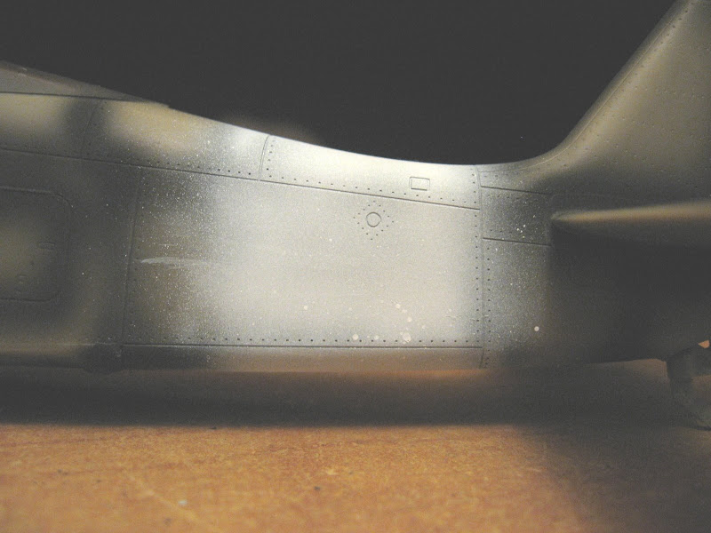

Ostach Napisano 19 Listopada 2008 Autor Share Napisano 19 Listopada 2008 Witam Po paru przedwczorajszych próbach działania aero i wczorajszych prób z docelową farbą na tło i plamki dziś przyszedł czas na rozpoczęcie malowania na Foce. Zacząłem od wklejenia górnego panelu i zamaskowania owiewek. Na zdjęciach widać niezamaskowaną ruchomą część - nie jest to moje niedopatrzenie tylko jest to wersja owiewki zamkniętej, która pasuje do wiatrochronu. Moja docelowa owiewka będzie otwarta a że jest węższa (co jest poprawne) nie pasuje do wiatrochronu. Preshading jest potrzebny właściwie tylko dla spodu, ale w ramach ćwiczenia zrobiłem i na górze. Tu odtłuszczony model przed malowaniem: Tutaj po preshadingu: A tutaj krajobraz po małym wypadku. Kupiłem dziś białą vallejo model color. Rozcieńczyłem ją tak jak w poradniku Reggy'ego, z retarderem itd. ALe przy próbie na złomie robił się pajączek. Więc dodałem trochę farby. Nadal było kiepsko ale bez pajączka. I w tym momencie chyba dodałem za dużo farby i zaczęło chlapać. Potem coś się stało, nie wiem co, ale aerek przestał brać farbę. No i była panika, rozkręciłem całość i wyczyściłem. Podczas malowania zrobiły mi się takie ciapki i nie szło ich zamalować kolejnymi warstwami. :/ No i plan ogólny. Po pierwszych doświadczeniach wolę malować emaliami :P Nawet odradzany mi przez pana w sklepie czarny humbrol dobrze się położył. Zrobiłbym dziś jeszcze spód ale tak mnie czyszczenie wymęczyło, że ble :P Jak poprawić ten biały pas? Chyba zamaluję go w dalszych fazach i zrobię go na końcu.... Chociaż kurde troche fajnych cieni mi wyszło... Co myślicie? pozdrawiam i proszę o komentarze. Cytuj Odnośnik do komentarza Udostępnij na innych stronach More sharing options...
artoor_k Napisano 19 Listopada 2008 Share Napisano 19 Listopada 2008 a jakby chwycić za drobny papier ścierny (np 2000 lub 1500) i trochę zetrzeć te ciapki? Może coś by to dało.Miałem taki problem kiedyś tyle że z Humbrolami i od razu rozpuszczalnik w dłoń i zmyłem... Cytuj Odnośnik do komentarza Udostępnij na innych stronach More sharing options...
Ostach Napisano 19 Listopada 2008 Autor Share Napisano 19 Listopada 2008 Teraz to one są pod farbą więc średnio się da... Cytuj Odnośnik do komentarza Udostępnij na innych stronach More sharing options...
Aphar Napisano 19 Listopada 2008 Share Napisano 19 Listopada 2008 Miałem podobny problem, tyle że z żółtym. Za radą kogoś z forum usunąłem baboki Zmywaczem do akryli Wamodu. Ładnie wyczyścił tak akryle jak i Humbrole. W następnym podejściu ustawiłem tak aerka, żeby malował bardzo, bardzo małą ilością farby, a samo malowanie powtarzałem z 5-7 razy, warstwa za warstwą. Spróbuj tak, powinno być dobrze. U mnie się sprawdziło. Cytuj Odnośnik do komentarza Udostępnij na innych stronach More sharing options...
SmokHaosu Napisano 19 Listopada 2008 Share Napisano 19 Listopada 2008 Możliwe, że najpierw odciągnąłeś, a dopiero później nacisnąłeś. Albo i szybko sie zabrudził. Sam tez tak miewam. No i przy preszajdingu najlepiej jest wpierw kolorem właściwym wypełniać puste pola pomiędzy czarnymi liniami, a potem malować po liniach, łatwiej zapanować nad powstającym cieniem. Cytuj Odnośnik do komentarza Udostępnij na innych stronach More sharing options...
Ostach Napisano 19 Listopada 2008 Autor Share Napisano 19 Listopada 2008 Możliwe, że najpierw odciągnąłeś, a dopiero później nacisnąłeś.Ah fakt! No możliwe! Pewnie to też dlatego, że gdy wcześniej malowałem emalią to przy wciśnietym spuście leciało trochę farby ale mi to nie przeszkadzało bo było tak w minimalnym stopniu. Zatem mam ustawić iglicę tak by w stanie spoczynku wypełniała całkowicie dyszę? Skupię się też na odcinaniu najpierw dopływu farby a później powietrza bo chyba za mało uwagi na to zwróciłem. To zmyję to zupełnie. A jeszcze jedno. Chciałbym jakoś ten biały pas zabezpieczyć później a jako że ma ostre krawędzie to będzie pod taśmą maskującą. Tylko boję się, że taśma mi potem zerwie farbę. Rozpylenie sido na tym pasie rozwiąże problem? Sido nie wpłynie na kolejne warstwy innych farb? Bo chyba bez sensu psikać na cały model.... Cytuj Odnośnik do komentarza Udostępnij na innych stronach More sharing options...
Lucas HS Napisano 19 Listopada 2008 Share Napisano 19 Listopada 2008 Nie wpłynie, nie bój się Cytuj Odnośnik do komentarza Udostępnij na innych stronach More sharing options...
tornado Napisano 19 Listopada 2008 Share Napisano 19 Listopada 2008 Plamki możesz przetrzeć papierem wodnym 2000, pod następną warstwą farbki nie powinne już byc widoczne. Cytuj Odnośnik do komentarza Udostępnij na innych stronach More sharing options...
Ostach Napisano 20 Listopada 2008 Autor Share Napisano 20 Listopada 2008 (edytowane) Starłem to wszystko w cholerę. I znów miałem problemy z farbą. Jednak ustawiłem trochę większy skok iglicy i przy maksymalnym prawie otwarciu aero ładnie kładł farbę. Nalałem tego retardera ile trzeba ale na dyszy nadal robi się glut :/ Za to jak malowałem spód na RLM76 to normalnie się już tylko relaksowałem. Jak tak ma wyglądać malowanie akrylami to ja dziękuję - nie wiem jak ja Leoparda pomaluję tymi Tamiyami. Od biedy pas jakos tam wyszedł. Pomalowałem spód i boki. Fotka z dzisiejszych prac: pozdrawiam Edytowane 20 Listopada 2008 przez Gość Cytuj Odnośnik do komentarza Udostępnij na innych stronach More sharing options...
SmokHaosu Napisano 20 Listopada 2008 Share Napisano 20 Listopada 2008 Nie koniecznie musisz zabezpieczać przed maskowaniem sido. Wystarczy jak przed przyklejeniem taśmy na model nakleisz i odkleisz ją 2-3 razy na przykład na oknie, albo innym kawałku szkła tudzież lustra (grunt żeby czystego). Wtedy i tak delikatny klej traci na sile tyle, że nie powinna odpaść dobrze położona farba. A z tymi akrylami to ja tez zawsze mam problemy. Czasem warto w ogóle odkręcić osłonę iglicy i patrzeć na bieżąco czy nie robi sie glut z wylatującej farby. W razie potrzeby przetrzeć pędzlem ze zmywaczem. Generalnie może też być tak, że masz ciśnienie bardziej pasujące pod emalie. Cytuj Odnośnik do komentarza Udostępnij na innych stronach More sharing options...
Ostach Napisano 20 Listopada 2008 Autor Share Napisano 20 Listopada 2008 Nie koniecznie musisz zabezpieczać przed maskowaniem sido. Wystarczy jak przed przyklejeniem taśmy na model nakleisz i odkleisz ją 2-3 razy na przykład na oknie, albo innym kawałku szkła tudzież lustra (grunt żeby czystego). Wtedy i tak delikatny klej traci na sile tyle, że nie powinna odpaść dobrze położona farba. A z tymi akrylami to ja tez zawsze mam problemy. Czasem warto w ogóle odkręcić osłonę iglicy i patrzeć na bieżąco czy nie robi sie glut z wylatującej farby. W razie potrzeby przetrzeć pędzlem ze zmywaczem.Z taśmą tak robię. Co do gluta to właśnie odkręcałem osłonę i tam czyściłem dyszę. A z ciśnieniem kombinowałem (ustawione na 2 bary) i próbowałem zmniejszać... może trzeba dać więcej? Cytuj Odnośnik do komentarza Udostępnij na innych stronach More sharing options...
