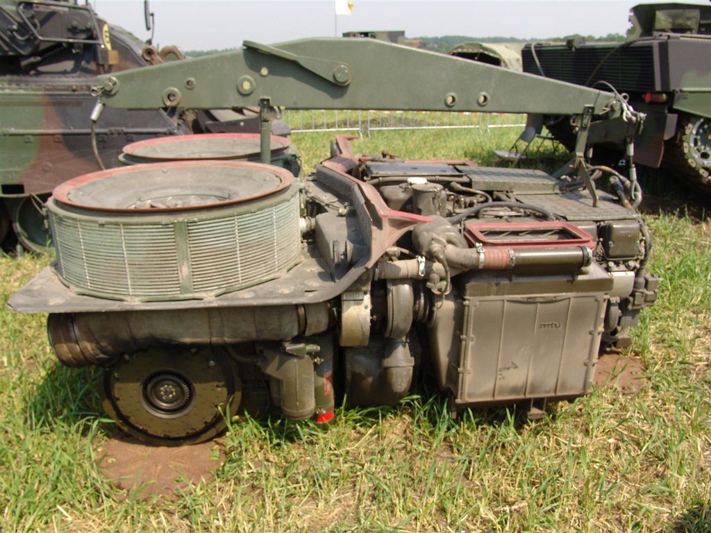

Kalor Napisano 18 Grudnia 2024 Share Napisano 18 Grudnia 2024 Potrzebuję pozbyć się kilku pudełek. Wybrałem coś co powinno być szybkie do zrobienia i na czym mogę przetestować kilka rzeczy. Sam model wydaje się być w porządku, ma kilka uproszczeń nad którymi trzeba będzie popracować, ale nic czasochłonnego. Gumowe gąski odrzucają. Figurki znalazłem całkiem niezłe: Natomiast model ma dużą rzecz do poprawki; wloty powietrza do chłodnic i wylot z tyłu z tyłu są zasłonięte, wiatraki powinny być widoczne i siedzieć tak śmiesznie głęboko, dobrze będzie je odwzorować: Wiatraki i chłodnice wzoruję na tych z leoparda 2, tylko większe. Tak przynajmniej sugerują zdjęcia. Bo to wszytko będzie też widoczne od tyłu: Cytuj Odnośnik do komentarza Udostępnij na innych stronach More sharing options...

Mannet Napisano 9 Lutego Share Napisano 9 Lutego hej też mam w najbliższych planach robienie tego modelu, lufy kupiłem od abera, jeśli chodzi o pokrowce, jak również tę powłokę na przedmuchiwaczach to planuje trochę zmiękczyć je klejem tamiya extra thin i "powyginać" żeby nie wyglądały identycznie... natomiast nigdy nie zwróciłem uwagi że te radiatory są tak głęboko osadzone... Cytuj Odnośnik do komentarza Udostępnij na innych stronach More sharing options...
Kalor Napisano 9 Lutego Autor Share Napisano 9 Lutego 7 minut temu, Mannet napisał: hej też mam w najbliższych planach robienie tego modelu, lufy kupiłem od abera, jeśli chodzi o pokrowce, jak również tę powłokę na przedmuchiwaczach to planuje trochę zmiękczyć je klejem tamiya extra thin i "powyginać" żeby nie wyglądały identycznie... natomiast nigdy nie zwróciłem uwagi że te radiatory są tak głęboko osadzone... On ma podrasowany powerpack z leoparda 2 Cytuj Odnośnik do komentarza Udostępnij na innych stronach More sharing options...
