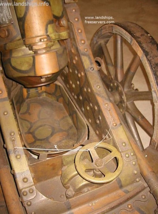

Nie upieram się, ze powinien go mieć. Ale zrobienie go to była dla mnie główna motywacja. Nie kleiłem nic co dotyczyło wyłącznie I wojny, a tu mnie wzięło.
Zresztą podpatrzyłem takie malowanie na cięższej wersji Minenwerfera z muzeum. Nie upieram się, że malowanie oryginalnie na nim było i chociaż wygląda staro, to nie koniecznie ma ponad 100 lat. Nie wiem.
- w Brukseli kamuflaże powinny być oryginalne
- Buntfarbenanstrich jak najbardziej mógł być.
