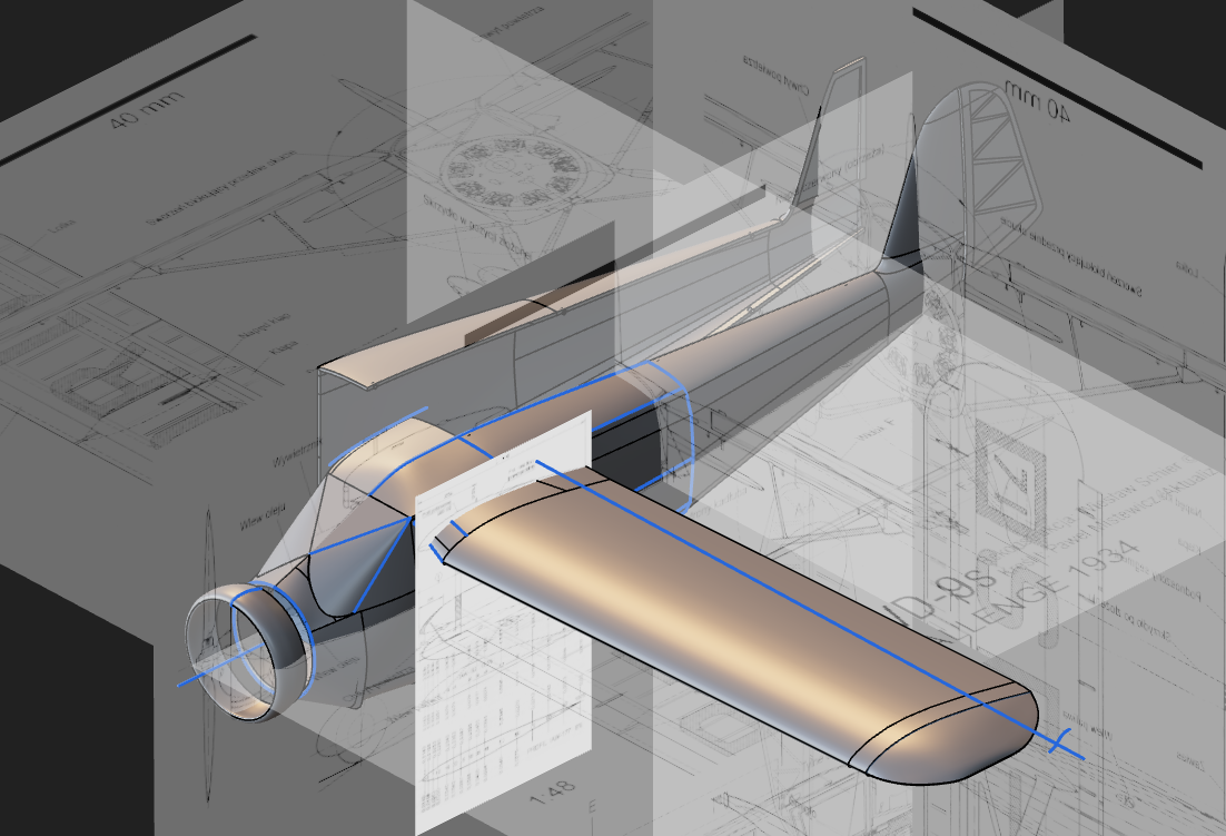

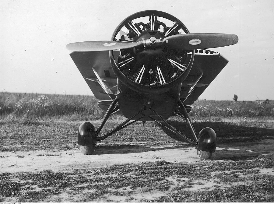

HKK Napisano 16 Czerwca Share Napisano 16 Czerwca (edytowane) Ponieważ mój cyfrowy projekt CR.714 jest w zasadzie skończony a model w budowie, zacząłem się zastanawiać, co chciałbym i mógłbym zrobić następnego. A może dałoby się podzielić pracą i zrobić coś wspólnie? Tylko nie Żubra Jakiś projekt lotniczy którego brakuje, cieszyłby się zainteresowaniem itp. Niestety, jeśli o mnie chodzi, to zakres możliwych tematów jest dość ograniczony. Na jetach i wiatrakach się nie znam i nie interesuję na tyle aby pociągało mnie ich modelowanie. To samo z wczesnymi szmatopłatami. Bez względu na odzew i tak coś zacznę robić (i mam nadzieję, że skończę). Ale jeśli miałoby to być ku większemu pożytkowi i uciesze ogółu niż w przypadku Caudrona, to czemu nie. Więc oczekuję jakichś pomysłów, ew. propozycji współpracy. Temat musi być bardzo dobrze udokumentowany, najlepiej jakąś kompletną, możliwą do uzyskania monografią. Wyszukiwaniem zdjęć czy fragmentów planów w Sieci oraz ich weryfikowaniem nie chcę się zajmować. Samolot nie powinien być duży czy skomplikowany (P-38 odpada ). Raz - projekt nie może się ciągnąć latami. Dwa - trzeba co jakiś czas weryfikować projekt drukując elementy i budując prototypy. Ja mam tylko małą drukarkę. Więc tym samym, w grę wchodzi jedynie 1/72 lub 1/48 w przypadku małych maszyn. Tak czy inaczej, detalowanie będzie na tyle dokadne, aby jednym projektem udało się ew. pokryć obie skale. Samoloty z mainstreamu lub takie które są lub wkrótce będa w ofercie jakościowych producentów, też bym odpuścił. Póki co chodzą mi po głowie następujące typy: RWD-9 RWD-13 PZL-26 Lockheed Model 10 Electra (w barwach LOT). W 1/72 chyba dam radę drukować. Jakiś polski szybowiec? Tak jak pisałem, projekt będę robił tak czy inaczej. Ale jeśli ktoś chciałby pomóc czy to przy projekcie, czy przy druku to byłoby fajnie. Również projekt i druk kalek, lub tłoczenie szkiełek jeśli ktoś ma możliwości. P.S. Jeśli ktoś nie chce lub nie może zaoderować współpracy to nie znaczy, że nie ma się to podzielić soimi pomysłami czy opinią. Ostatecznie, ten projekt ma się zakończyć jakimś zestawem do budowy modelu z którego każdy będzie mógł skorzystać we własnym zakresie. A nawet zlecić druk, kto wie. Edytowane 16 Czerwca przez HKK 1 Cytuj Odnośnik do komentarza Udostępnij na innych stronach More sharing options...

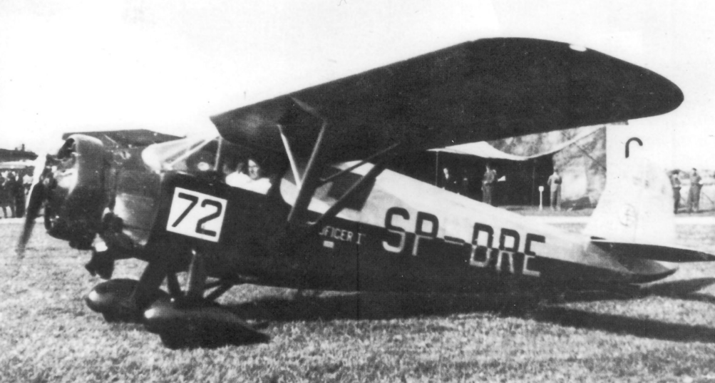

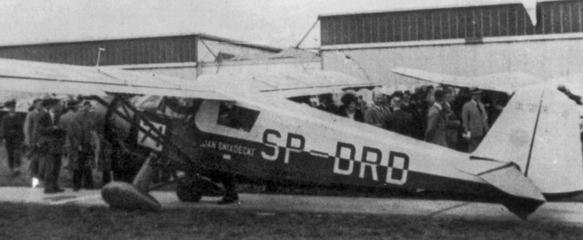

Wojtek59 Napisano 8 Lipca Share Napisano 8 Lipca Na RWD-9 w 1/72 się piszę. RWD-13 raczej odpada w świetle zapowiedzi RS Mogę spróbować zrobić kalki w Inkscape. Tylko który egzemplarz ? 2 Cytuj Odnośnik do komentarza Udostępnij na innych stronach More sharing options...
Grzes Napisano 8 Lipca Share Napisano 8 Lipca W dniu 16.06.2025 o 12:00, HKK napisał: RWD-9 1:72 Cytuj Odnośnik do komentarza Udostępnij na innych stronach More sharing options...
HKK Napisano 9 Lipca Autor Share Napisano 9 Lipca 14 godzin temu, Grzes napisał: 1:72 A może i 48 Cytuj Odnośnik do komentarza Udostępnij na innych stronach More sharing options...
Wojtek59 Napisano 9 Lipca Share Napisano 9 Lipca Jeśli dwie skale - to dwa projekty. Bardzo trudno przeskalować wprost z jednej skali na drugą. Nie mówię, że niemożliwe, tylko trudne. Detale w skali 1/48 mogą być niewykonalne w skali 1/72. 1 Cytuj Odnośnik do komentarza Udostępnij na innych stronach More sharing options...
HKK Napisano 9 Lipca Autor Share Napisano 9 Lipca (edytowane) 4 godziny temu, Wojtek59 napisał: Bardzo trudno przeskalować wprost z jednej skali na drugą Wiem o tym, dlatego napisałem "może" Jeśli już, to będę próbował skalować w górę do 1:48 z jakimiś poprawkami. Ale nie obiecuję. Edytowane 9 Lipca przez HKK 1 Cytuj Odnośnik do komentarza Udostępnij na innych stronach More sharing options...

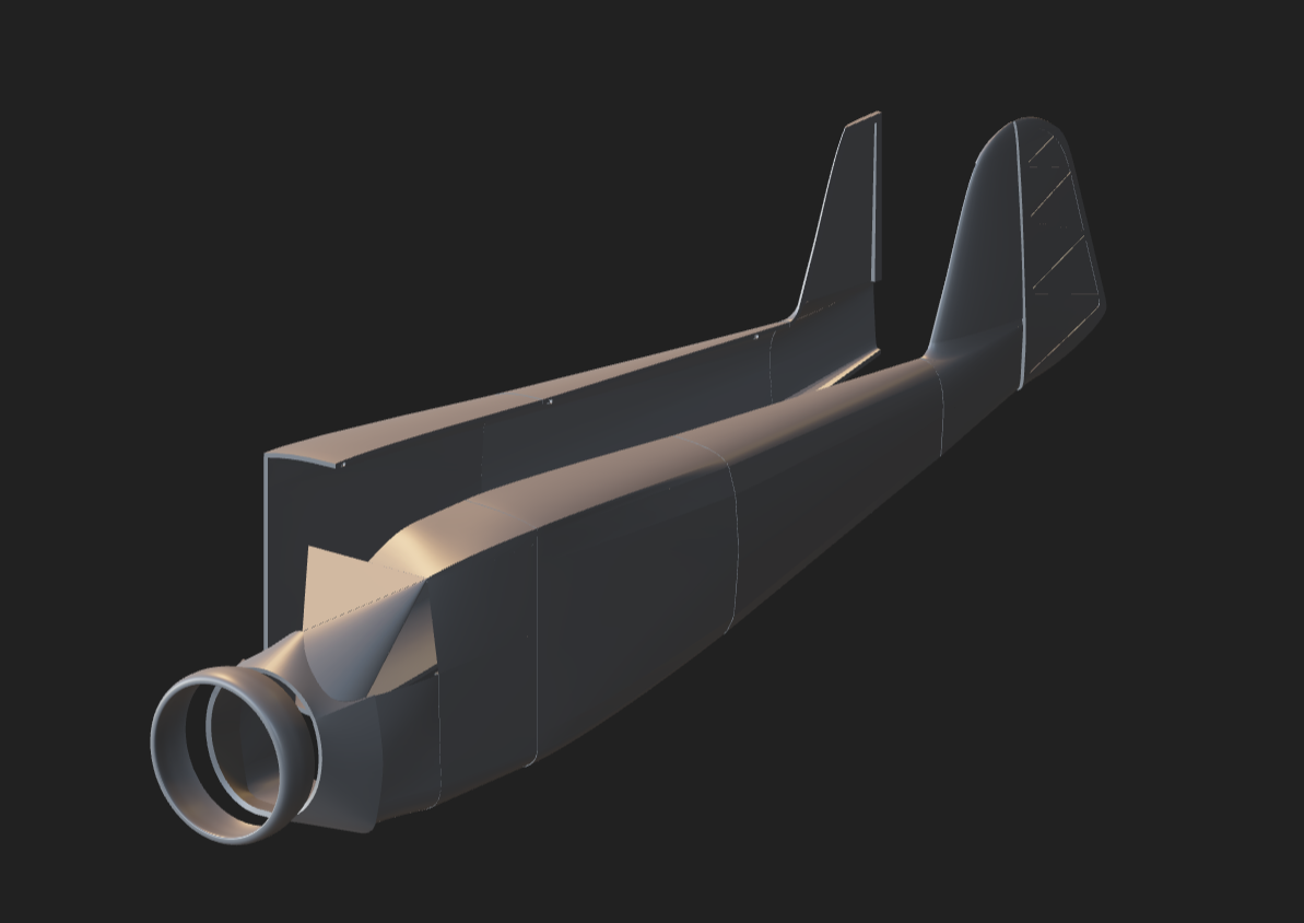

HKK Napisano 21 Lipca Autor Share Napisano 21 Lipca Powoli 2 Cytuj Odnośnik do komentarza Udostępnij na innych stronach More sharing options...

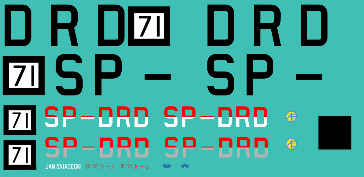

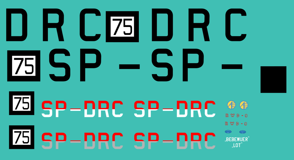

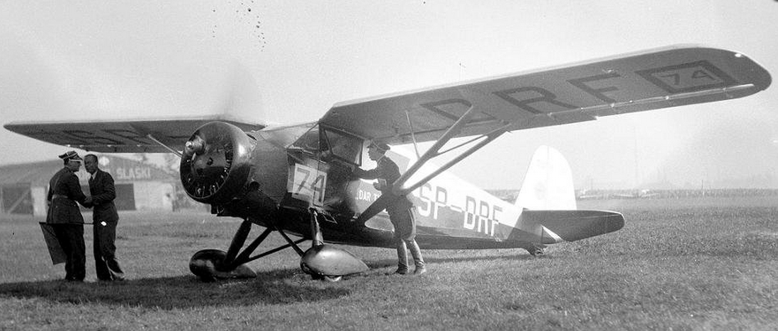

Wojtek59 Napisano Czwartek o 15:17 Share Napisano Czwartek o 15:17 Też nieśpiesznie: w dwóch rodzajach malowania (biało-czerwona i srebrno-czerwona) ponieważ są rozbieżności. 1 1 Cytuj Odnośnik do komentarza Udostępnij na innych stronach More sharing options...

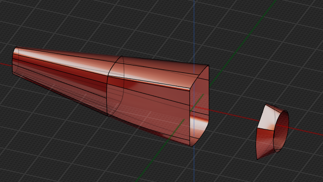

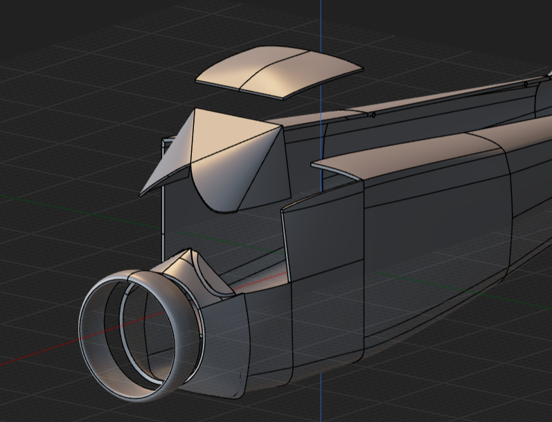

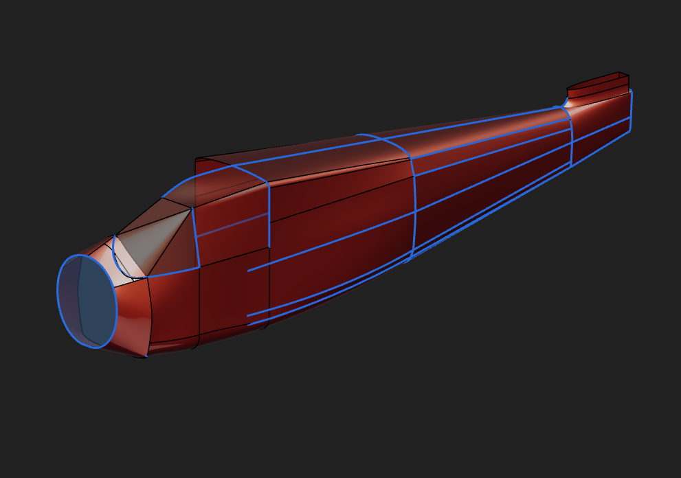

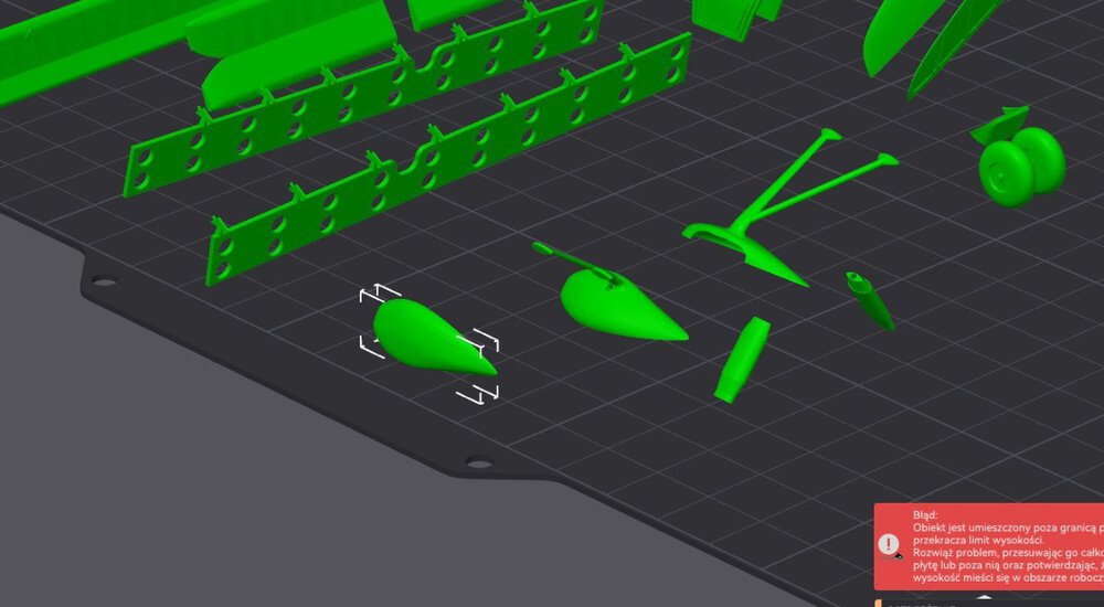

HKK Napisano wczoraj o 10:32 Autor Share Napisano wczoraj o 10:32 (edytowane) Nauczony doświadczeniem z Caudrona próbuję zrobić coś łatwiej składalnego. Nad rozwiązaniem oszklenia kabiny jeszcze myślę. Ale na początek będzie to wydruk z przeźroczystej żywicy. Jej przeszlifowanie i polakieroanie powinno dać zadowalającą przejrzystość na tak małym modelu. Podział technologiczny osłonyraczej na dwie części, ze względu na niebezpieczeństwo uszkodzenia przy szlifowaniu. Oczywiście w przypadku vacu musiałoby być zupełnie inaczej. Edytowane wczoraj o 11:04 przez HKK 2 Cytuj Odnośnik do komentarza Udostępnij na innych stronach More sharing options...
krzy65siek Napisano wczoraj o 11:40 Share Napisano wczoraj o 11:40 Jaką żywicą będziesz drukował? Cytuj Odnośnik do komentarza Udostępnij na innych stronach More sharing options...
HKK Napisano wczoraj o 13:53 Autor Share Napisano wczoraj o 13:53 2 godziny temu, krzy65siek napisał: Jaką żywicą będziesz drukował? Elementy które muszą idealnie do siebie pasować, oraz te o większych rozmiarach drukuję Ameralabs AMD-3 bo praktycznie nie daje skurczu ani deformacji. Resztę Anycubic Water-Wash 2.0 bo jest tak samo szczegółowa ale bardziej elastyczna. Drobne części nie są wtedy tak łamliwe. Przeźroczysta to Anycubic High Clear. Cytuj Odnośnik do komentarza Udostępnij na innych stronach More sharing options...

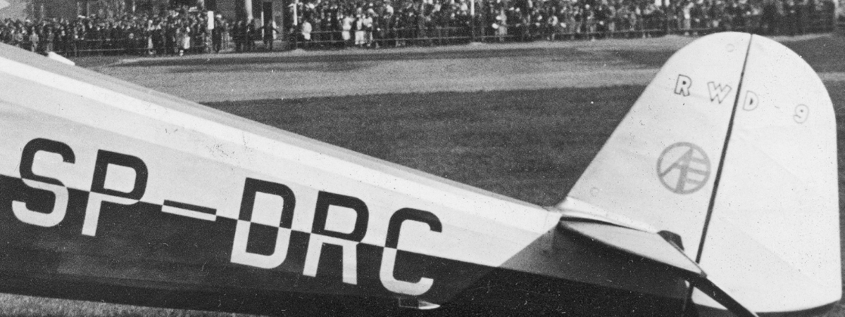

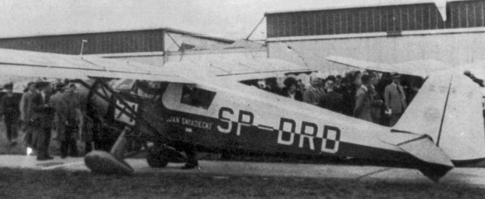

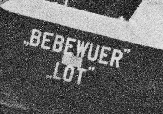

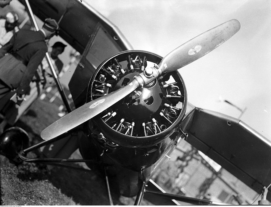

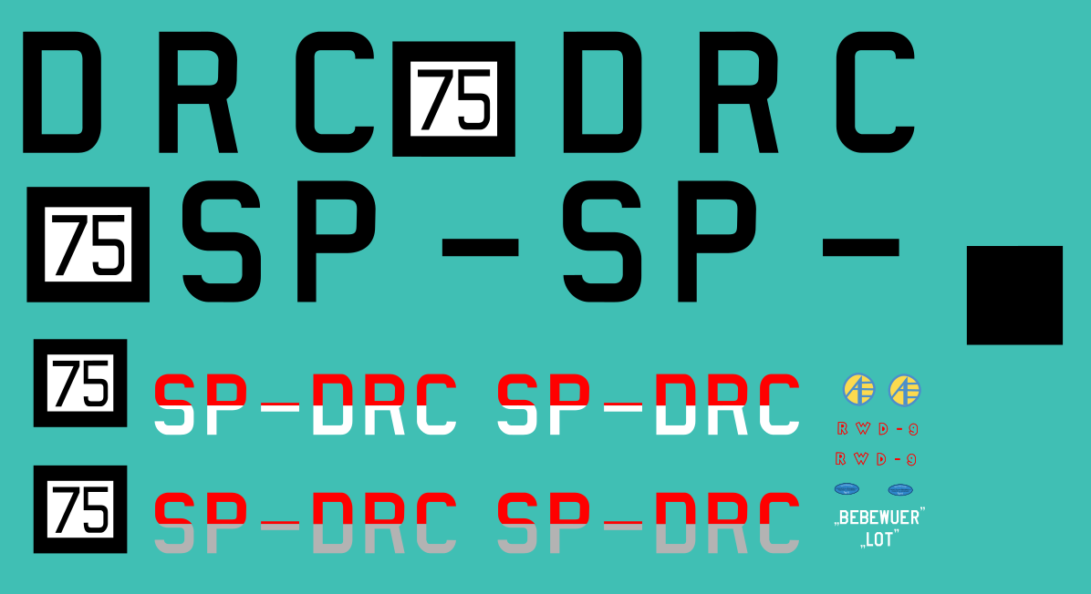

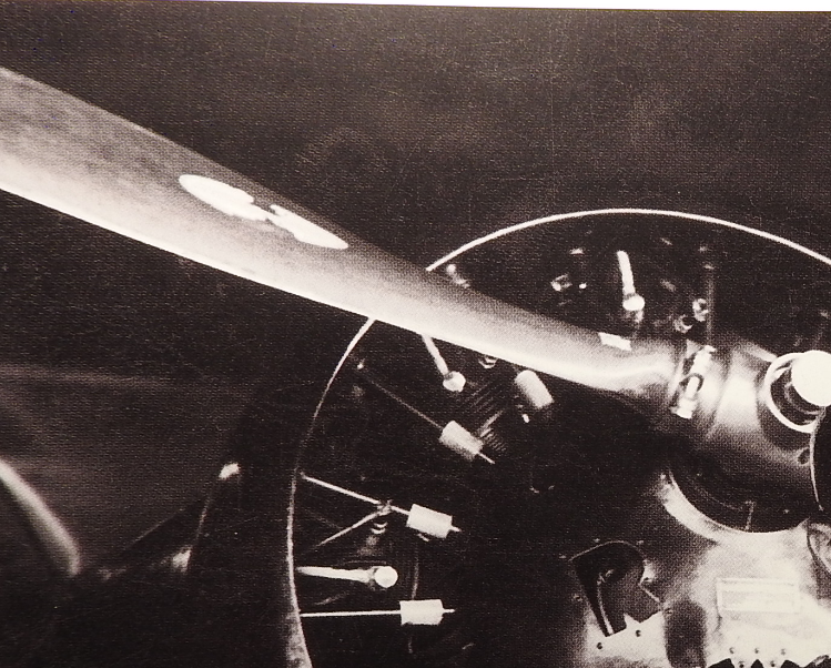

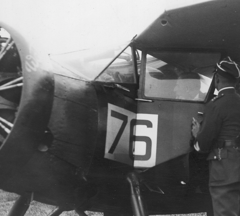

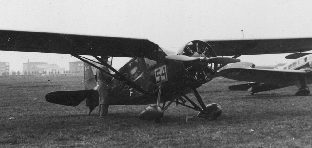

Wojtek59 Napisano 13 godzin temu Share Napisano 13 godzin temu Chyba gotowe: czarny kwadrat 10x10 mm dla skalowania. Ale mam wątpliwości: - czy znaczek aeroklubowy jest taki jak pokazałem, czy taki jak w 1932 roku na RWD-6 (czerwony bez tła) ? - czy nazwa fundatora nie powinna być srebrna/ srebrno-szara ? - czy ktoś ma zdjęcie pokazujące umieszczenie logo producenta śmigła ? Cytuj Odnośnik do komentarza Udostępnij na innych stronach More sharing options...
