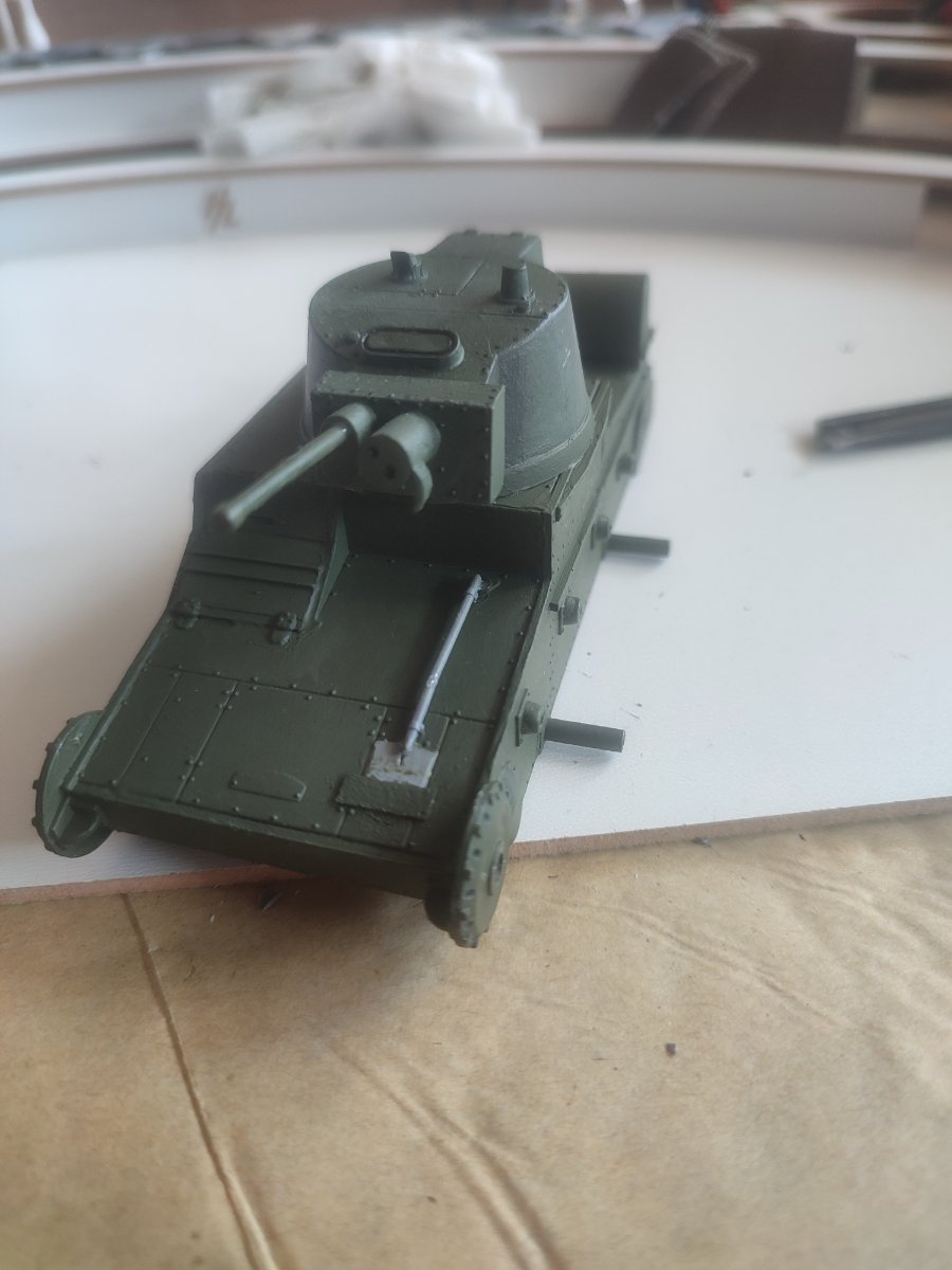

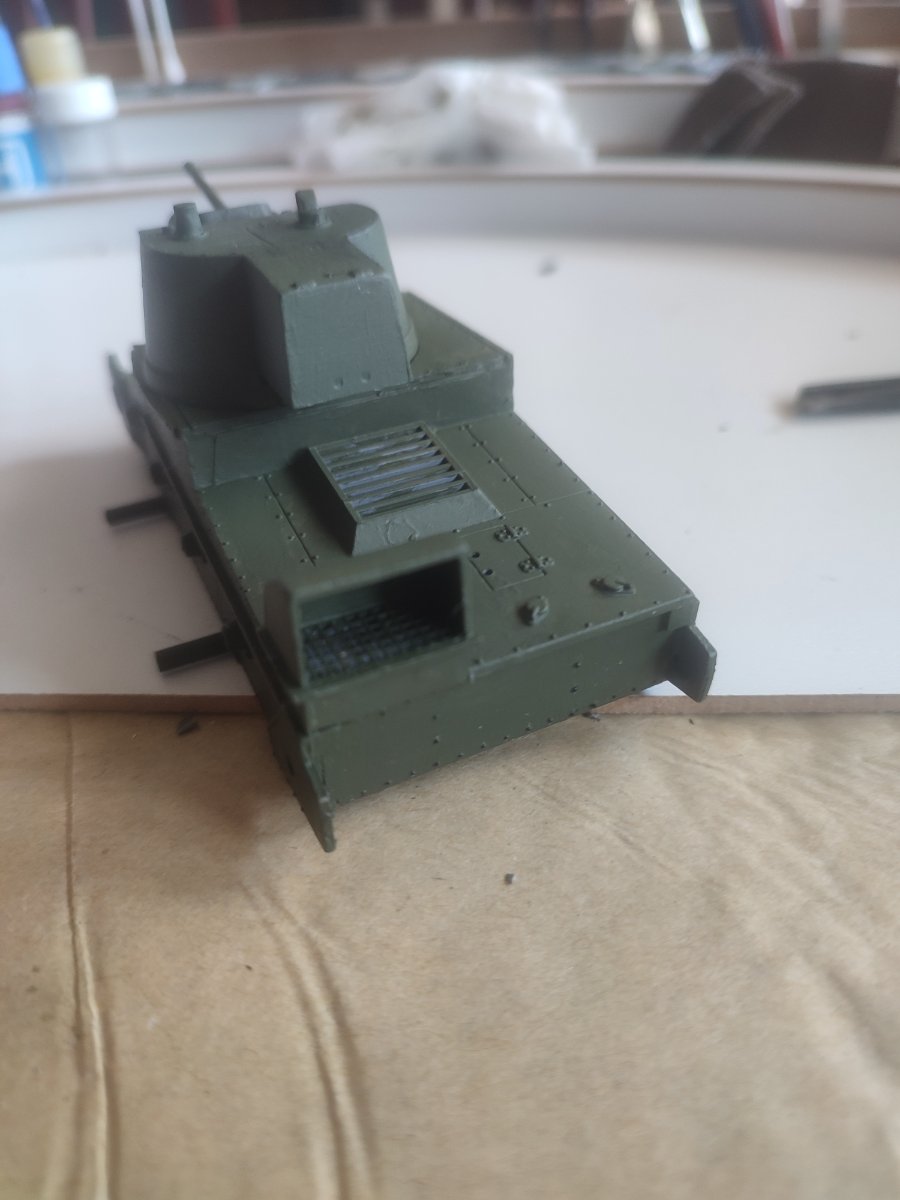

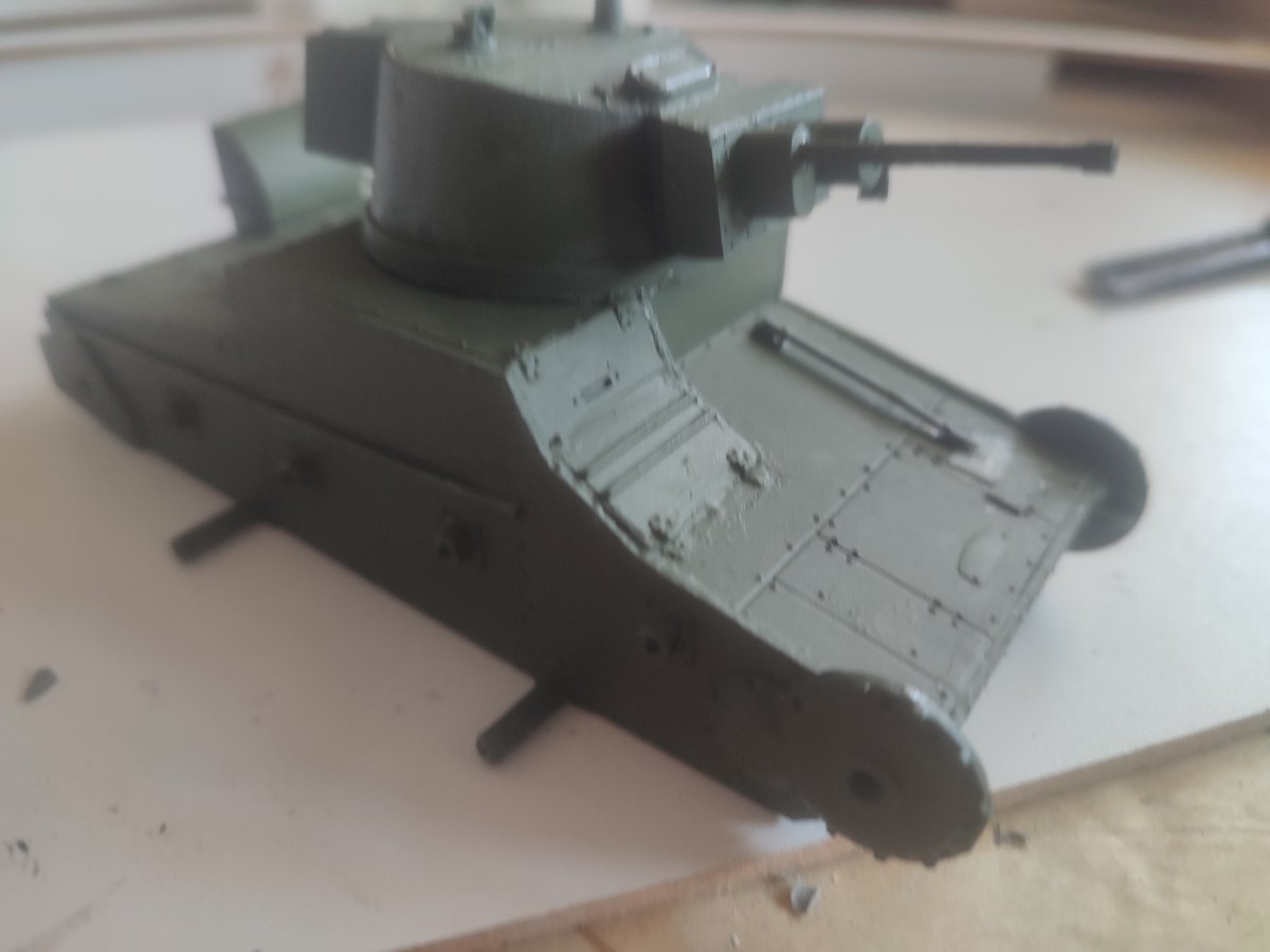

Kadłub jest zrobiony jeszcze tylko go całego pomalować
Pomalowane, ale jeszcze dużo roboty przede mną😄

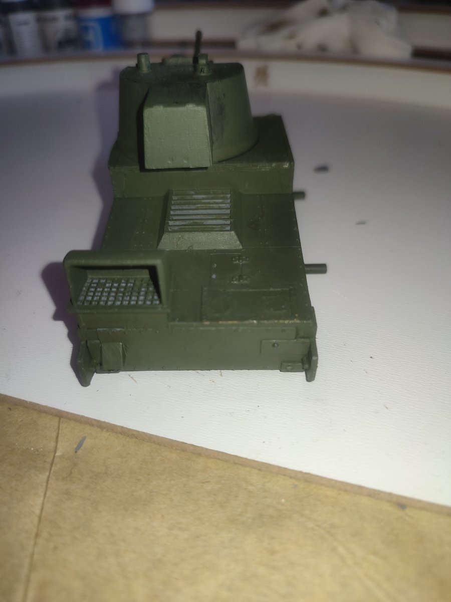

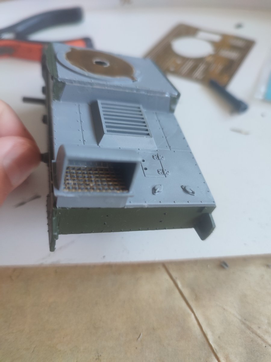

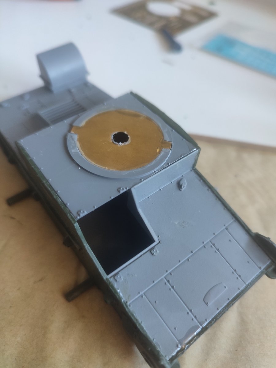

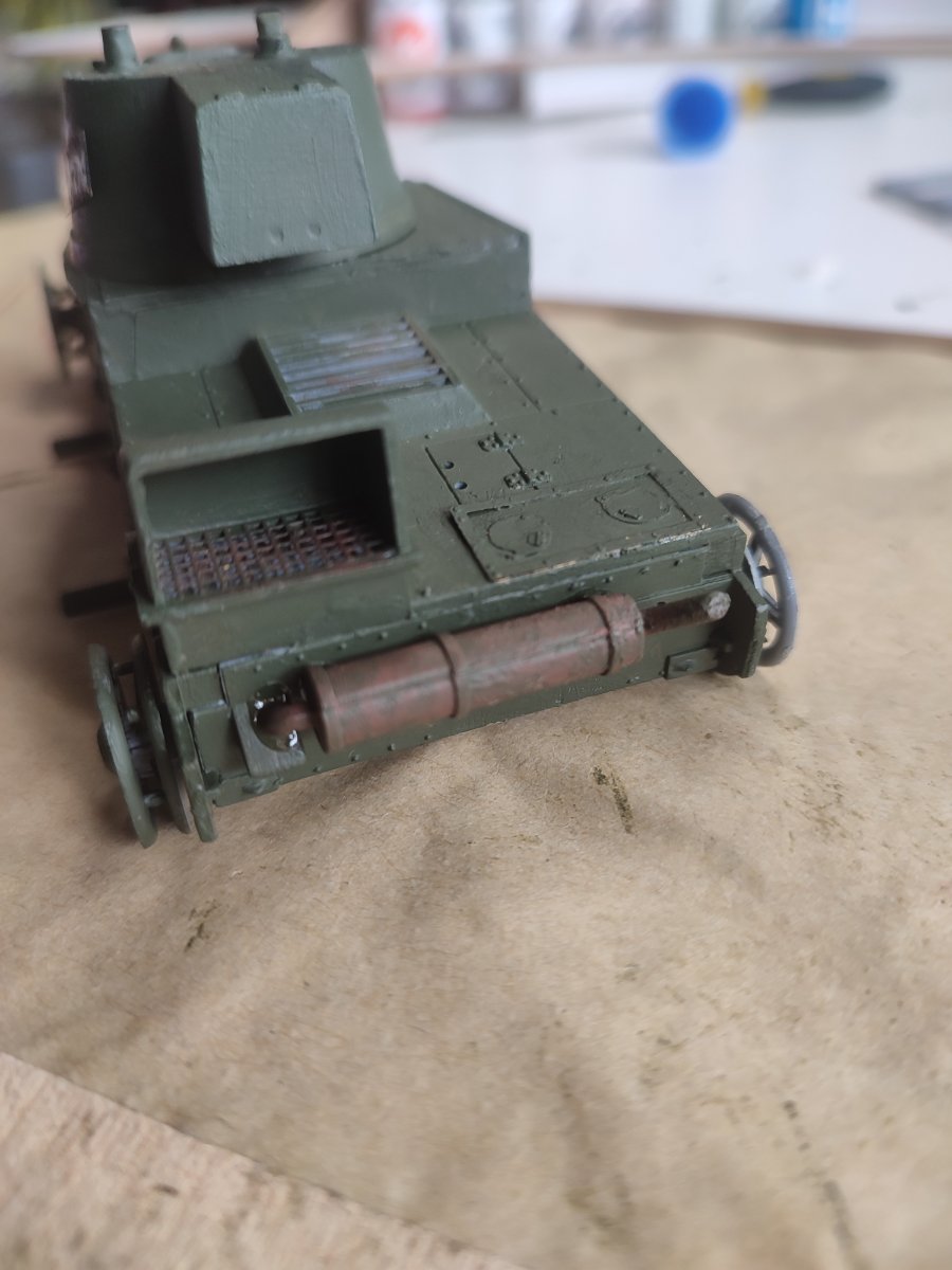

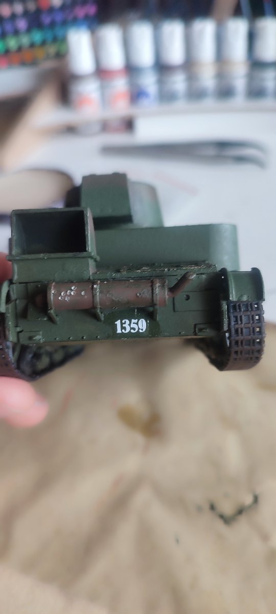

Dorobiłem właz kierowcy i. To coś przy wentylacji silnika z tyłu

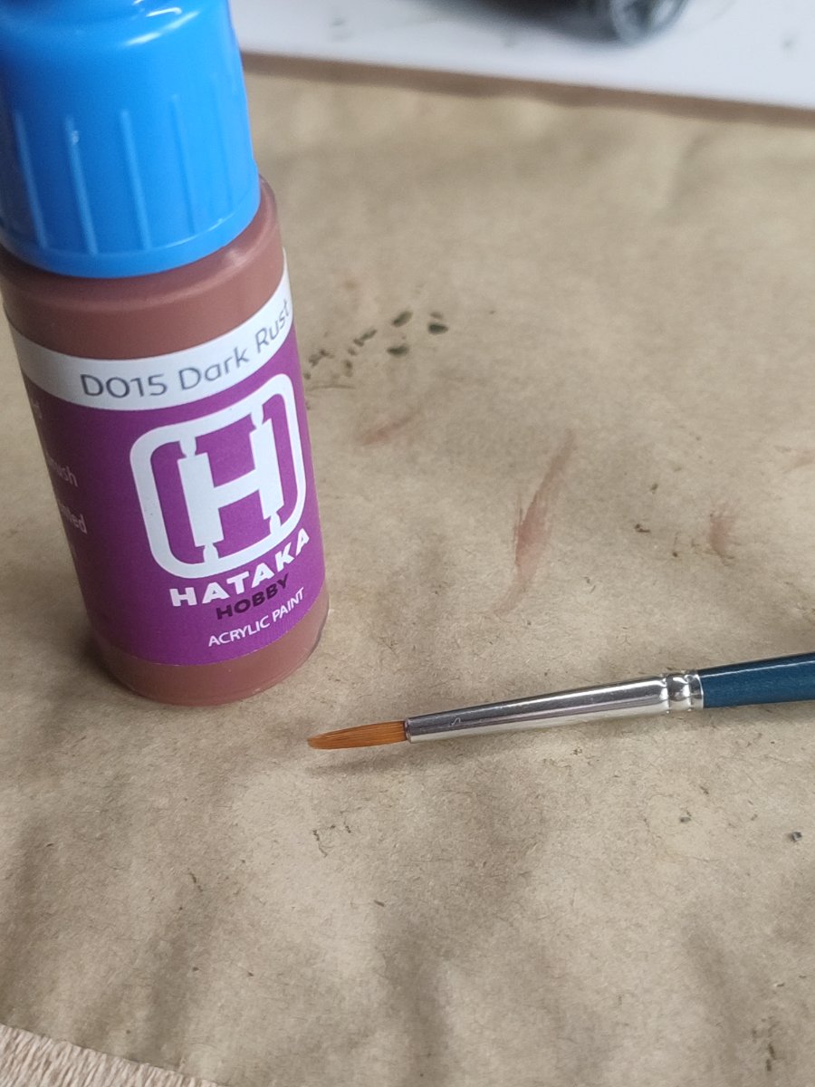

Pordzewiałem trochę pewne części. Mam nadzieję że krytyk się nie obrazi:D

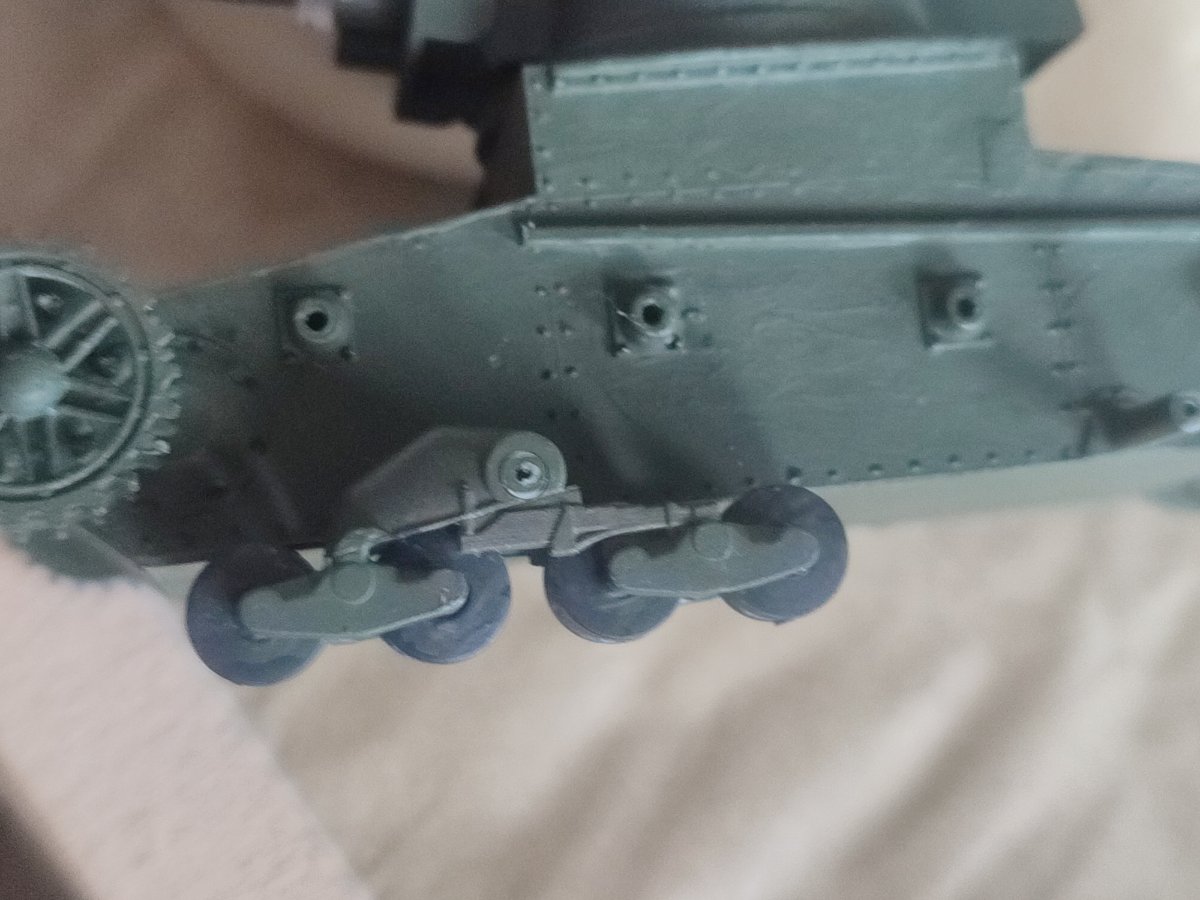

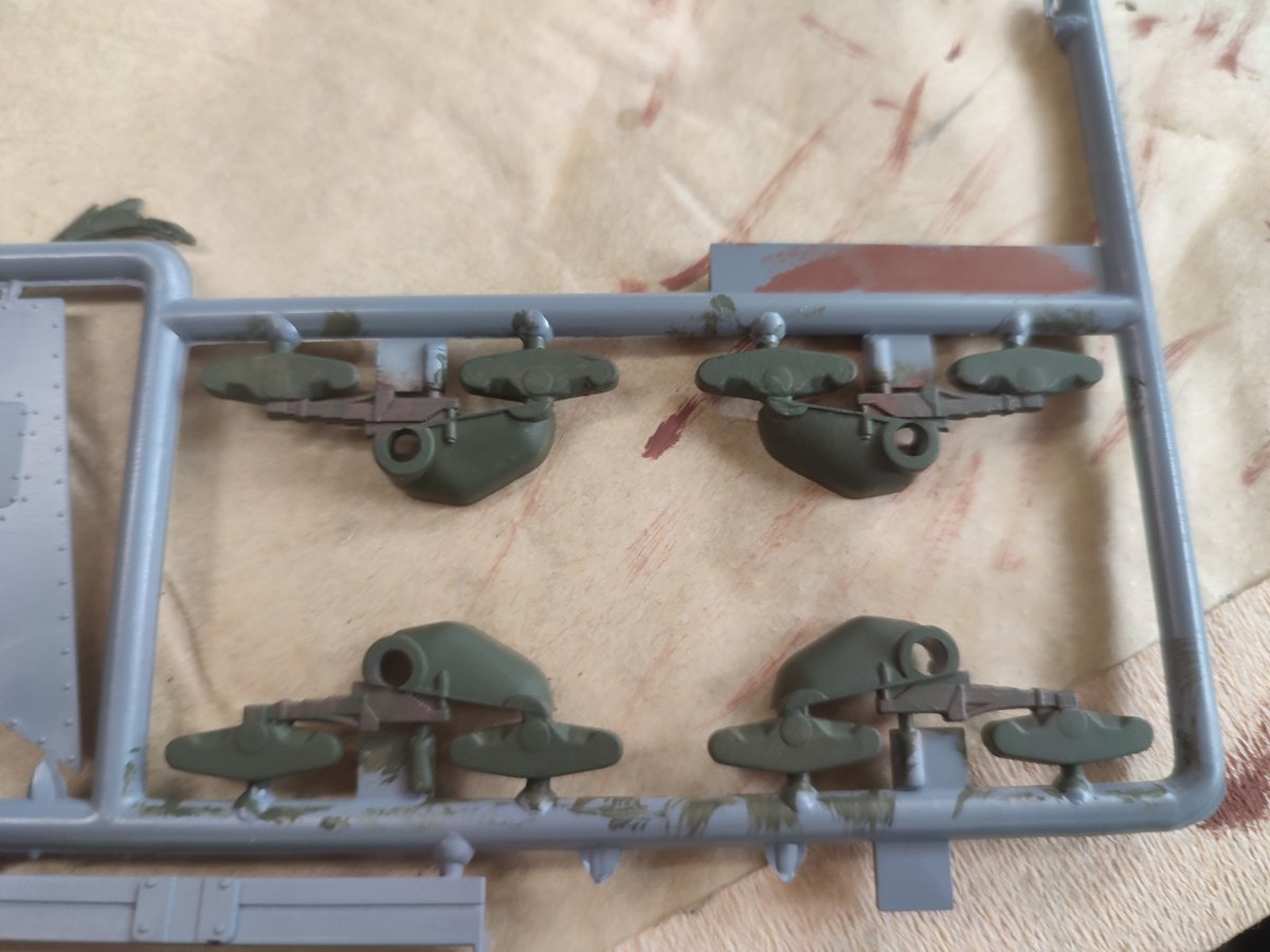

Pierwsze koła już wstawione, trzeba jeszcze pomalować niektóre miejsca, ale (oczywiście) skończyła mi się farba😃

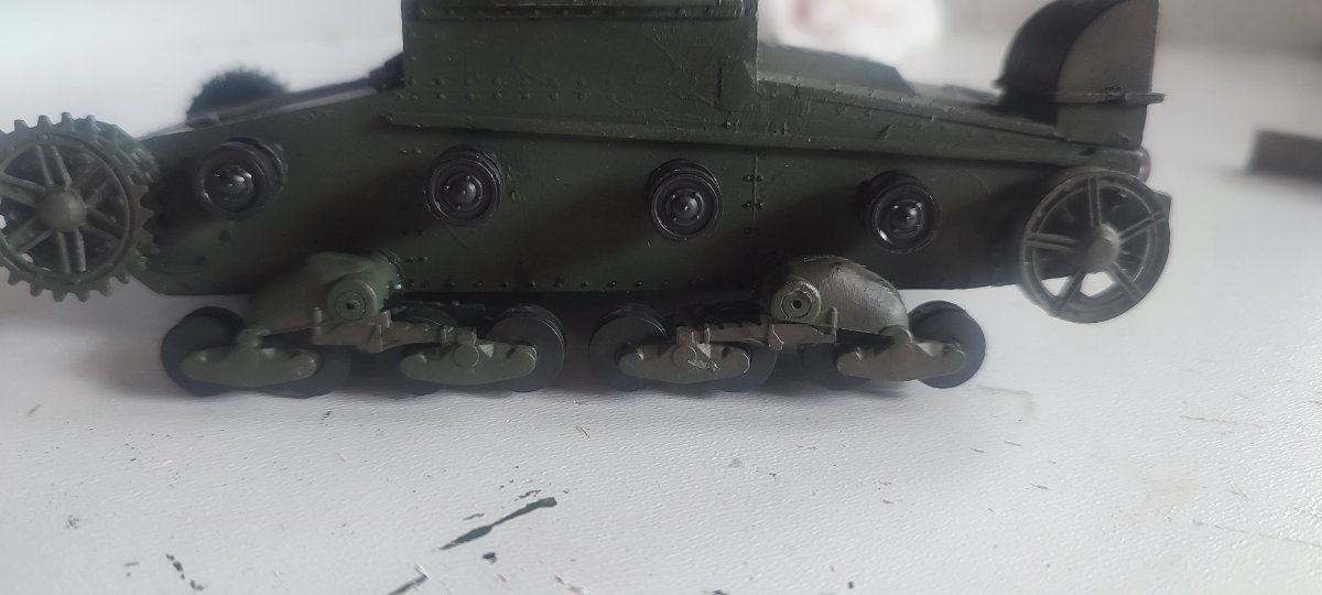

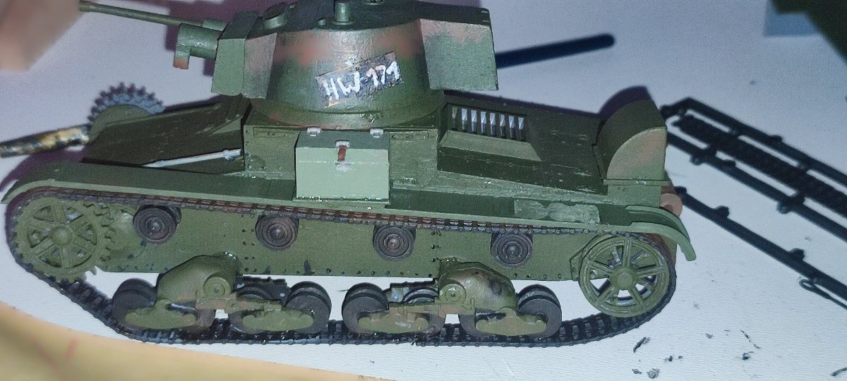

Lewa strona podwozia już gotowa, tylko gąsienic brakuje

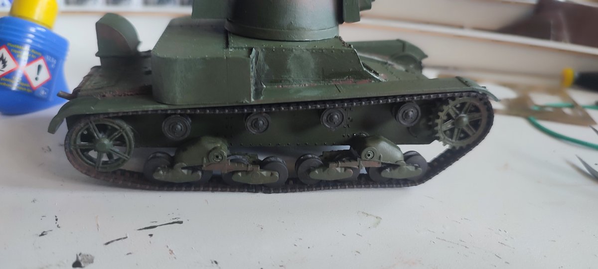

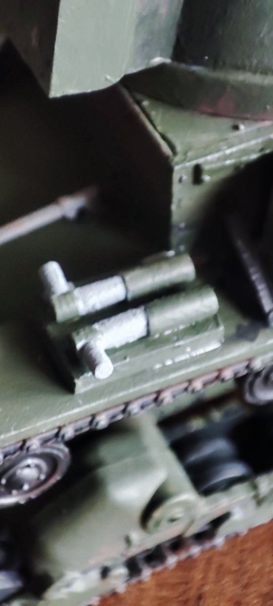

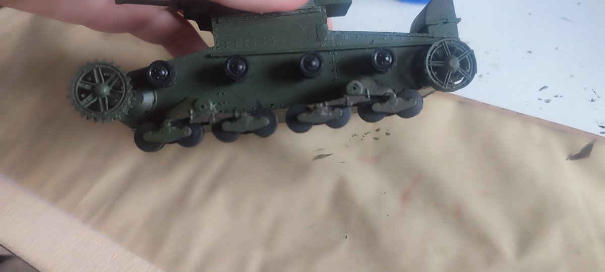

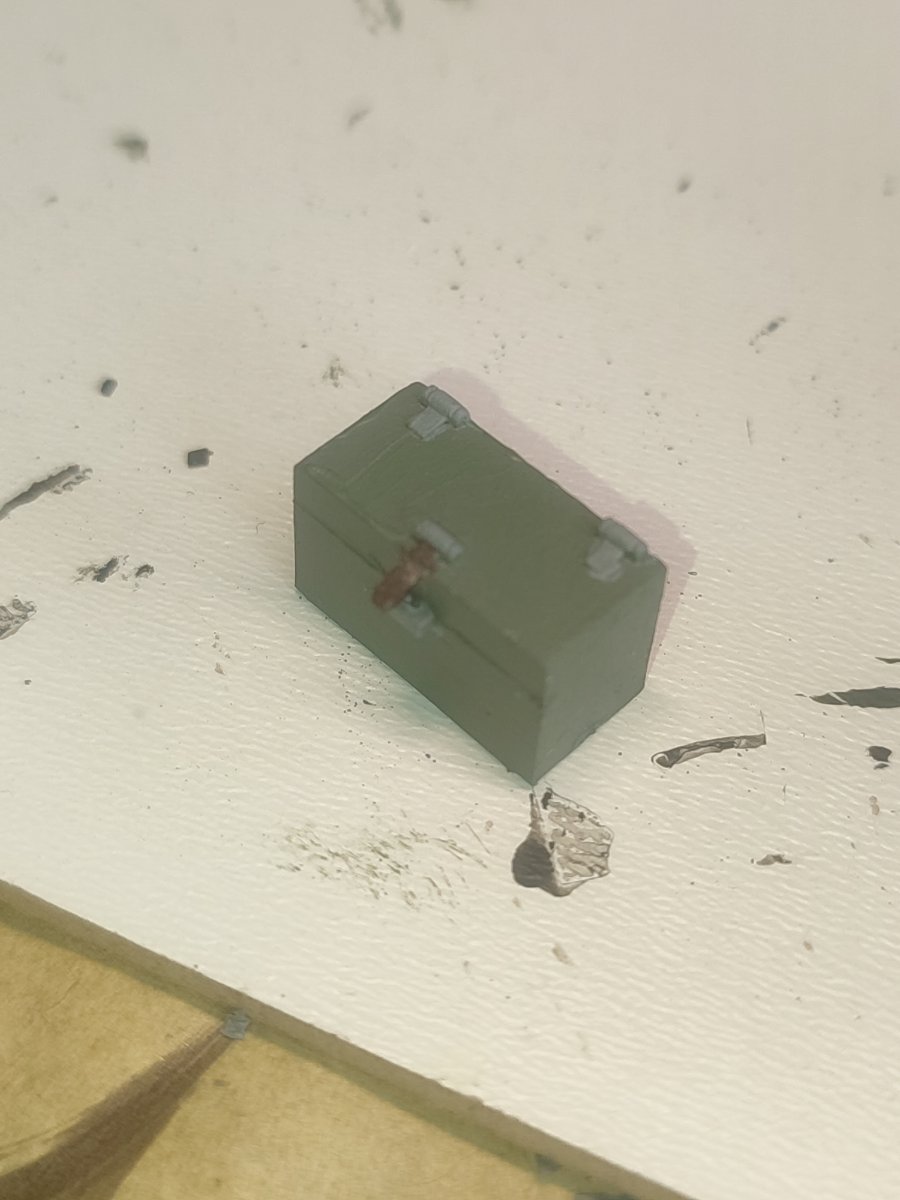

Założyłem gąsienice, i zrobiłem chyba najlepiej wykonany element w swoim życiu czyli skrzynia na zapasowe ogniwa

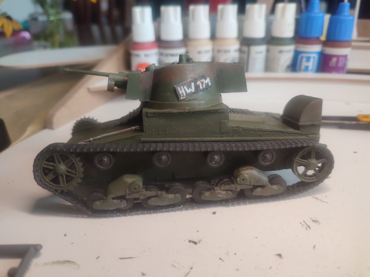

Błotnik i skrzynia zamontowane

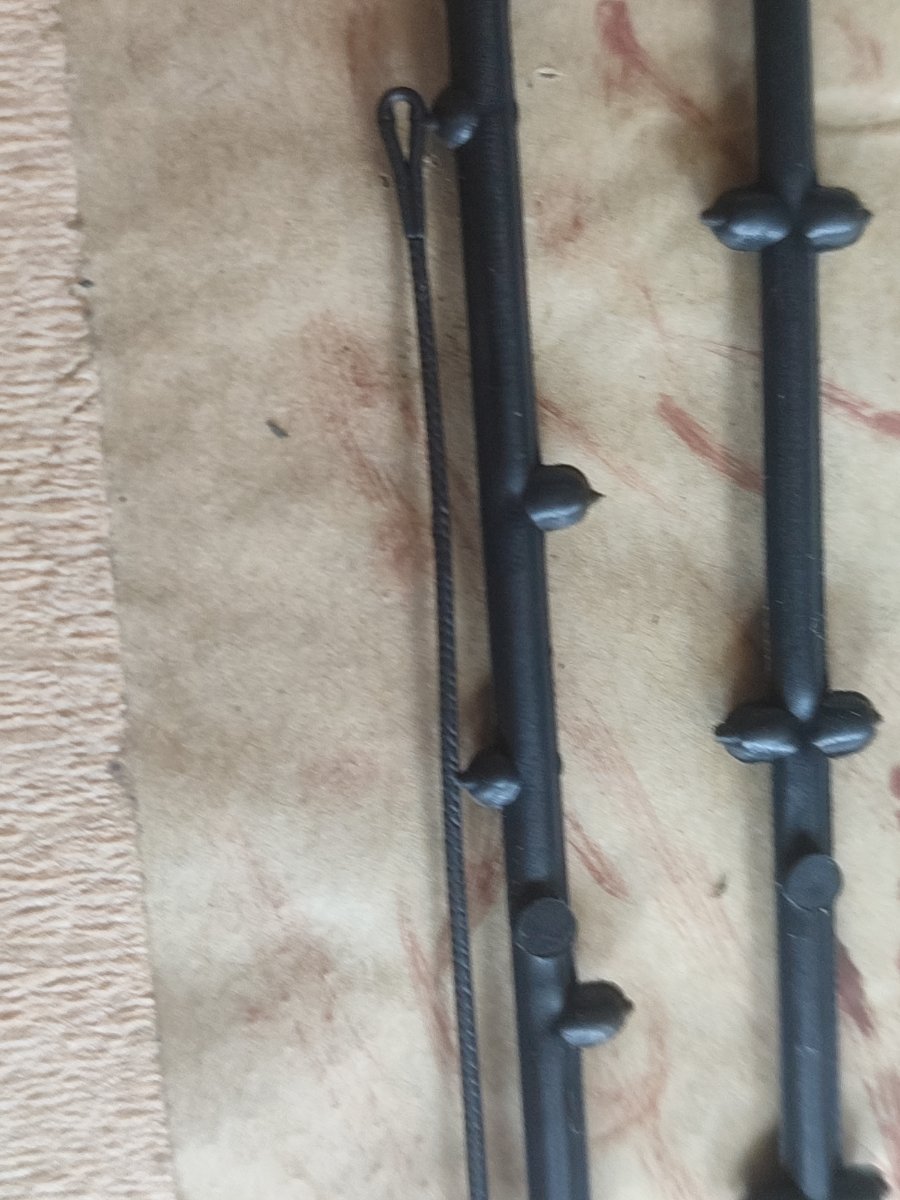

Prawa strona zawieszenia zrobiona, podobnie jak osłona na silnik. Powiedzcie mi jedno, gdzie te czołgi miały taką linę?
Wyrzuć to i daj plecioną linkę
Dzięki, plecioną akurat mam więc to nie będzie problem:)
Teraz zauważyłem że te czołgi nie miały lin, i że na instrukcji że niektóre elementy (w tym ten) są do innej wersji tego czołgu

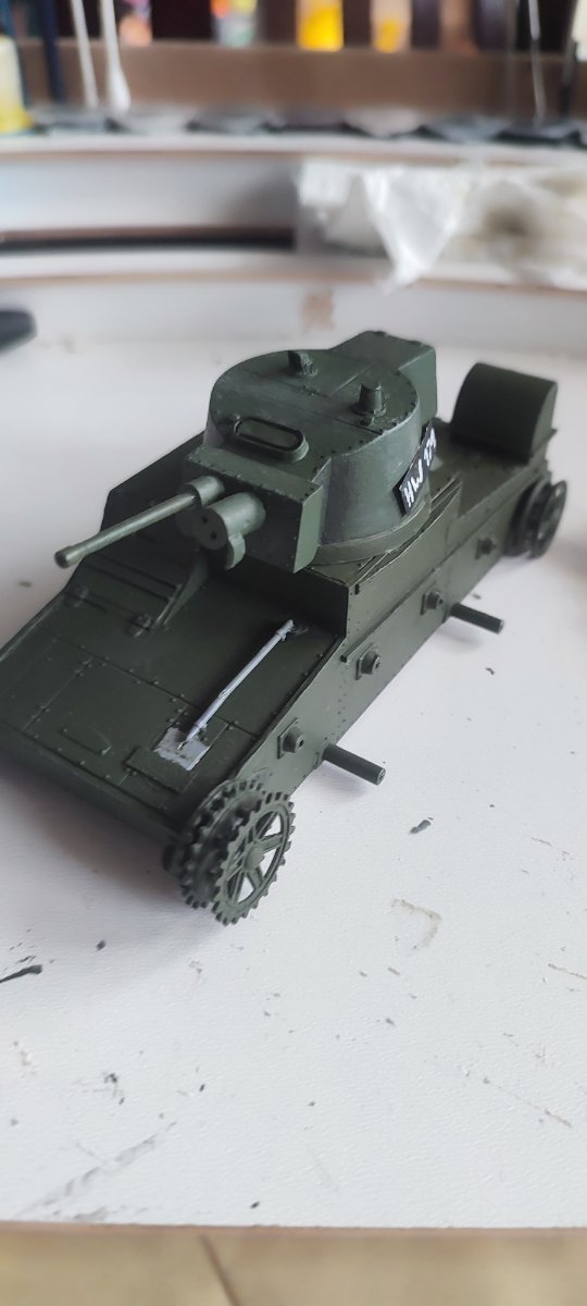

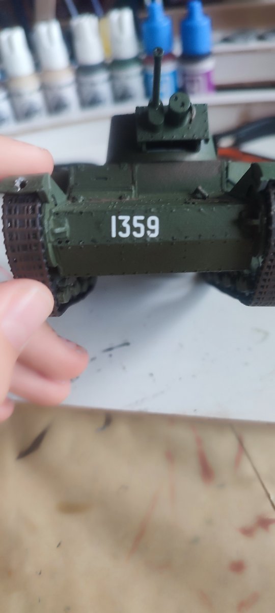

Kalki już na modelu

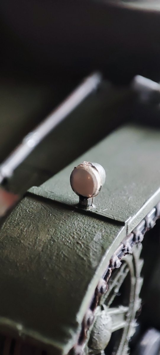

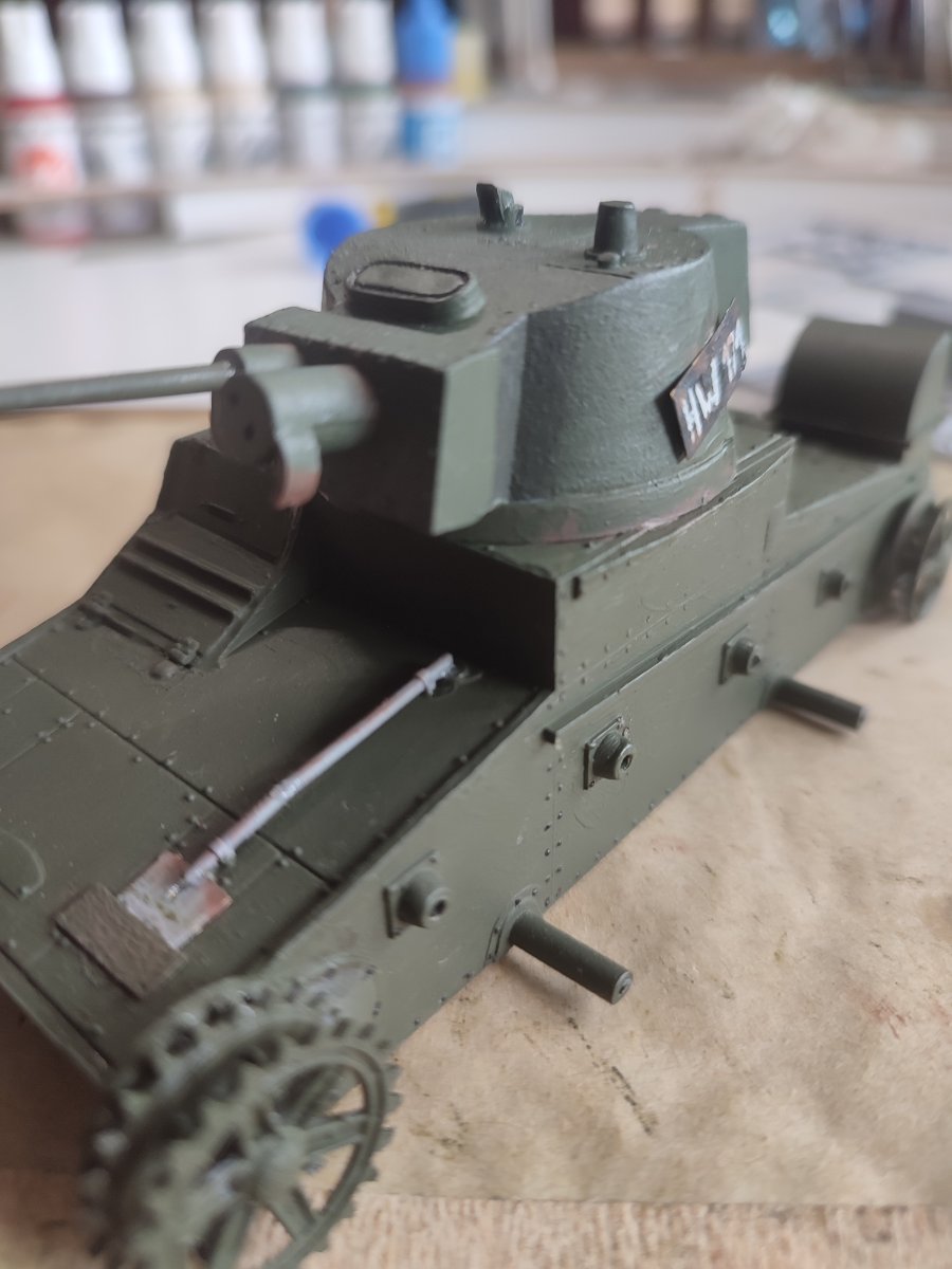

Lampy z przodu zrobione i to coś z boku niewiem jak się to nazywa

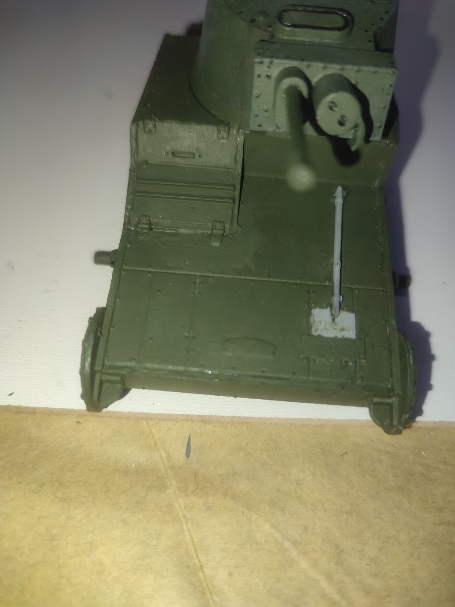

A jeśli się mogę spytać, to czy poza łopatą, skrzyniami na ogniwa i tym co pokazałem na zdjęciu (zapomniałem nazwy), to było coś jeszcze co mogę dorobić?
Kilka porad.
1. Za grube warstwy farby dajesz. Lepiej dać 10 warstw cienkich, niż jedną grubą.
2. Staraj się dokładniej obrabiać części i łączenia ich. Widać na wielu fotach dużo niedociągnięć ( szapry itp).
3.  Przestrzelina na błotniku wygląd kiepsko - błotnik to była cienka blacha, na tym co wykonałeś wygląda jak pancerna blacha 20 mm.
4. Przestrzeliny na wydechu - bezsensu. Są, ale po co?
5. Unikaj "Gumisi" jak ognia. To badziestwo co szpeci model i genereuje więcej problemów niż korzyści. Owszem nie ma sensu kupować ogniwkowych gąsienic do kiepskiego modelu, takie dali w zestawie rozumiem. Na przyszłość wybierając model staraj się ich unikać. Na Mojehobby.pl masz inbox modeli ;).
6. Chyba najlepsza rada: szkoda czasu na stare badziewie. Modele Mirage itp. są okropnej jakości. Nic nowego się na tym nie nauczysz, nie rozwiniesz się, a tylko można się zrazić do tego hobby. Sam dość długo uprawiałem modelarstwo w wersji "bida" ( bo jak człowiek zepsuje model za 20 zł to nie szkoda, a jak skopie model za 100 zł to żal).  To błędne podejście. Sam spróbuj - nie musisz od razu kupować modelu za 3 cyfrowa sumę. Stare modele Tamiya kosztują poniżej 100 zł a jakością biją na łeb na szyję polskie pogrobowce PRLu.

Te czołgi nie miały lin itp z prostego powodu.... Nie istniały. Jak juz to był jeden egzemplarz testowy.
 To co nazwałeś skrzynią na ogniwa to skrzynka narzędziowa ;).
 Nie dorabiaj już nic. Zostaw tak jak jest. Odłóż na półkę i zabierz się za kolejny, lepszej jakości model. Załóż nowy warsztat i staraj się dokładniej obrabiać części i staranniej wykonywać wszystko. Nie rzucaj się od razu na głęboką wodę. Z każdym kolejnym modelem staraj się rozwijać, dodawać coś, uczyć nowej rzeczy. Na następnym projekcie skup się na dokładnym obrobieniu części i malowaniu.
Dzięki za radę. Na ten błotnik nic nie poradzę, chyba nie będę tego piłował, nie? Zresztą dla mnie nie warto korzystać z plastikowych gąsienic, nie mam do tego ręki więc to mi pasuje cały efekt. Kiedyś robiłem tygryska H1 i ogniwowe plastiki zniszczyły wszystko. A od Mirage to nawet nie będę na nich zaglądał. Straszna jakość i kompletnie co innego w zestawie niż co pokazywali na stronie internetowej. Na przyszłość będę kupował lepsze farby które się łatwiej rozcieńcza. Masz chyba rację co do skrzyń. W opisie czołgu pisało że to badziewie to na ogniwa zapasowe. Na przyszłość posłucham tych rad i nie będę postępował pochopnie tak jak teraz. Lepiej sprawdzić co inni o nim mówią zanim się kupi. Dzięki za te rady.
Pozdrawiam, Robert
Farby Hataka i AK 3Gen (takie widać w tle na zdjęciach) to więcej niż dobre farby i dobrze się rozcieńczają. Problem, o którym pisał kolega gest w operatorze pędzelka.
Patrząc po modelu rozcieńczasz minimalnie albo wcale bo wygląda jakbyś go samym gęstym malował w imię szybkiego tzw. krycia.
