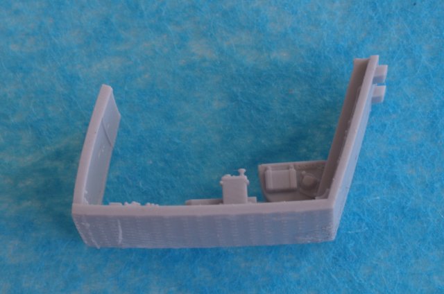

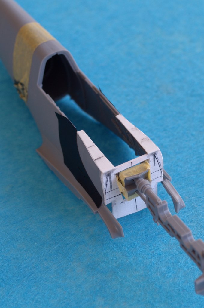

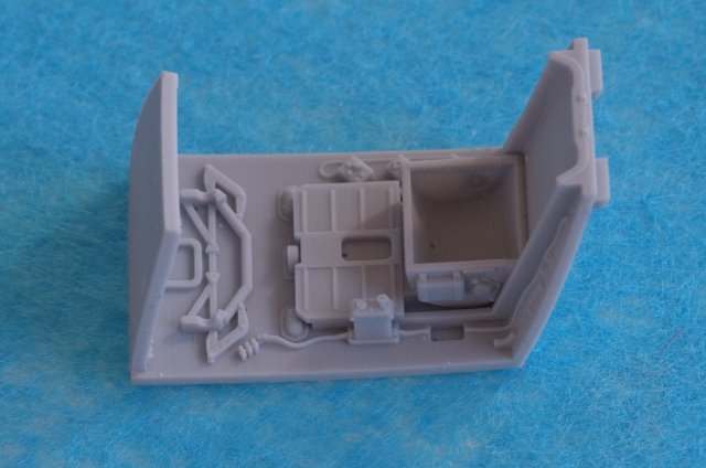

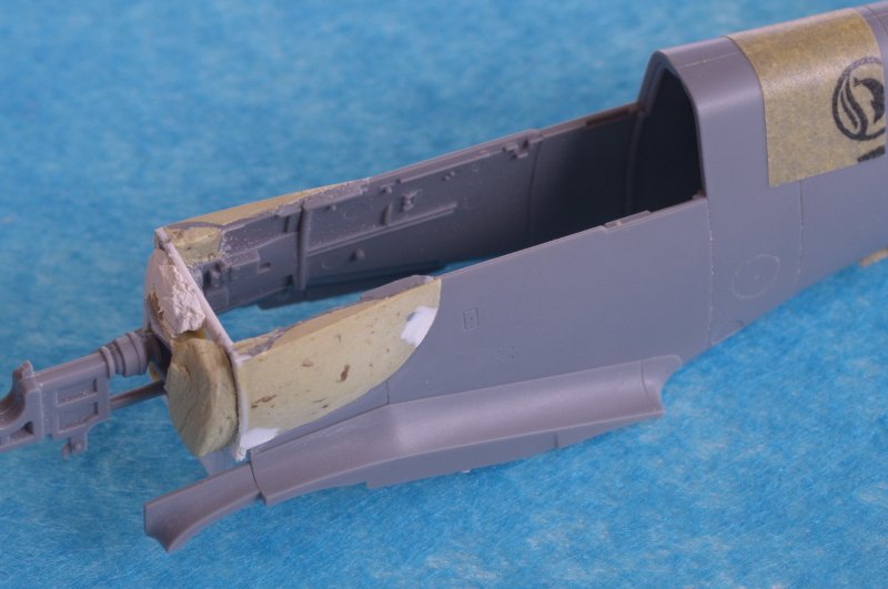

ksc Napisano 31 Sierpnia 2025 Share Napisano 31 Sierpnia 2025 (edytowane) Rozgrzebanych modeli nigdy za wiele. Pracując nad Bf 109 revella w skali 1/32 kupiłem w celach porównawczych żywiczny silnik eduarda do Bf 109 G-10. Po dokonaniu pomiarów szkoda było go nie wykorzystać. W skali 1/48 jedyny sensowny Bf 109 G-10 jest wydany przez eduarda. Ja jednak postanowiłem przerobić model Bf 109 G-6 firmy tamiya. Jestem zaskoczony przecyzyjnością elementów tego zestawu i aż boli jak traktuję je pilnikiem. Za pomocą fragmentów plastikowych płytek zrobiłem szablon obrysu bąblowatej osłony silnika, którą to uformuję z masy milliput. Nie mam dużego doświadczenia nad elementami drukowanymi, ale już wiem, że bywają kruche. Teraz dowiedziałem się również, że mogą być zdeformowane. Edytowane 31 Sierpnia 2025 przez ksc 2 Cytuj Odnośnik do komentarza Udostępnij na innych stronach More sharing options...
RogerM Napisano 4 Września 2025 Share Napisano 4 Września 2025 Ciekawy i ambitny projekt, będę zaglądał W dniu 31.08.2025 o 21:05, ksc napisał: Nie mam dużego doświadczenia nad elementami drukowanymi, ale już wiem, że bywają kruche. Teraz dowiedziałem się również, że mogą być zdeformowane. Gorąca woda powinna doprowadzić element do prawidłowego kształtu. 1 Cytuj Odnośnik do komentarza Udostępnij na innych stronach More sharing options...

ksc Napisano 7 Września 2025 Autor Share Napisano 7 Września 2025 1 minutę temu, Marek K napisał: Trzeba było kupić edkową g-10 , tak to pachnie masochizmem . Uwielbiam generować sobie problemy,. Jest to moją ścieżką w tym hobby. Zazdroszczę osobom, które potrafią w weekend skleić model bez żadnych dodatków i wygrywać nim konkursy. Wstyd się przyznać, ale przypadkowo połamałem ten powyginany element. Jeszcze niedawno to samo wnętrze eduard wydawał z żywicy odlewanej, a elementy przypominały podobny zestaw w 1/32 - wolałbym ten wariant zamiast tych wydruków. Teraz w ramach kary spróbuję uratować model, a przy okazji wprowadzę też kilka ulepszeń. Cytuj Odnośnik do komentarza Udostępnij na innych stronach More sharing options...

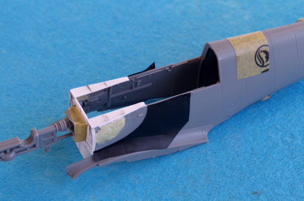

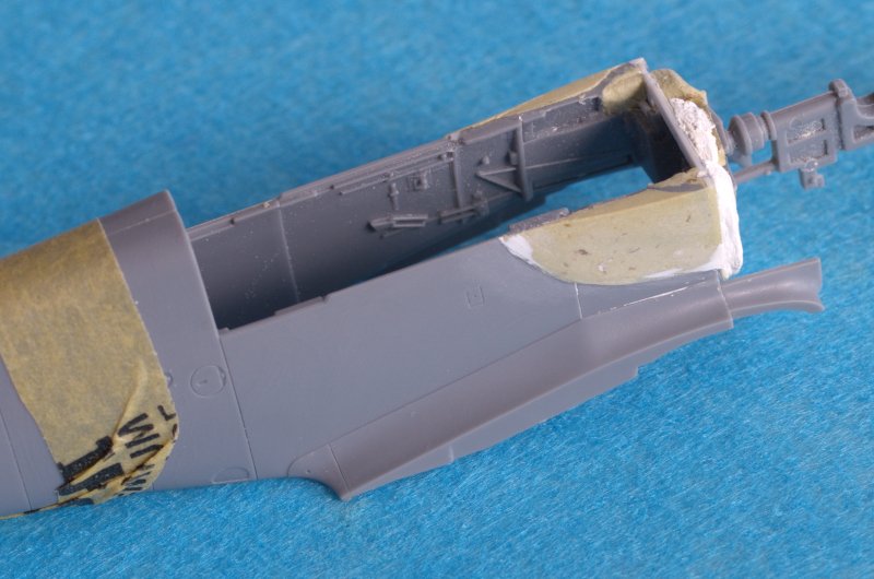

ksc Napisano 17 Września 2025 Autor Share Napisano 17 Września 2025 Na ten moment udało mi się mniej więcej odtworzyć osłony silnika. Mogłem kupić gotowy zestaw vectora VDS48-131, ale i tak bym musiał przerabiać, bo jest dedykowany do G-10 wytwórni WNF. Dostępność? Sankcje nie są problemem. Kiedyś to była firma rosyjska, obecnie ma siedzibę w Kazachstanie. Nie wiem czy to problem z przeleżałą masą, ale milliput superfine white miał dużo większą przyczepność do plastiku niż milliput standard (żółty), którego pierwotnie użyłem do modelowania. Analizowałem zdjęcia wraków oraz samolotów muzealnych i odnoszę wrażenie, że te osłony wraz z osłonami wiatrochronu tworzą jakby skorupę nałożoną na kadłub wersji G-2. Jedynym celem tych osłon była poprawa aerodynamiki, a wszelkie istotne zmiany wyposażenia dotyczą komory silnika. Dlatego uważam, że wnętrze kadłuba powinno zachować pierwotne wymiary i kształty jak w modelu G-6. Cytuj Odnośnik do komentarza Udostępnij na innych stronach More sharing options...

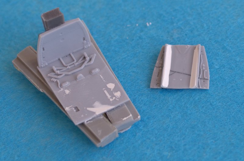

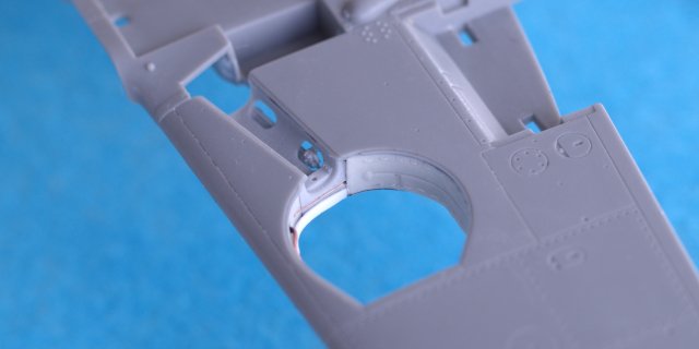

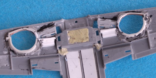

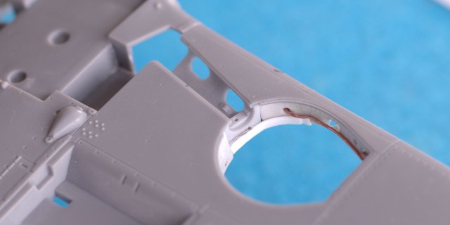

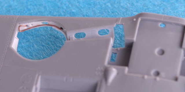

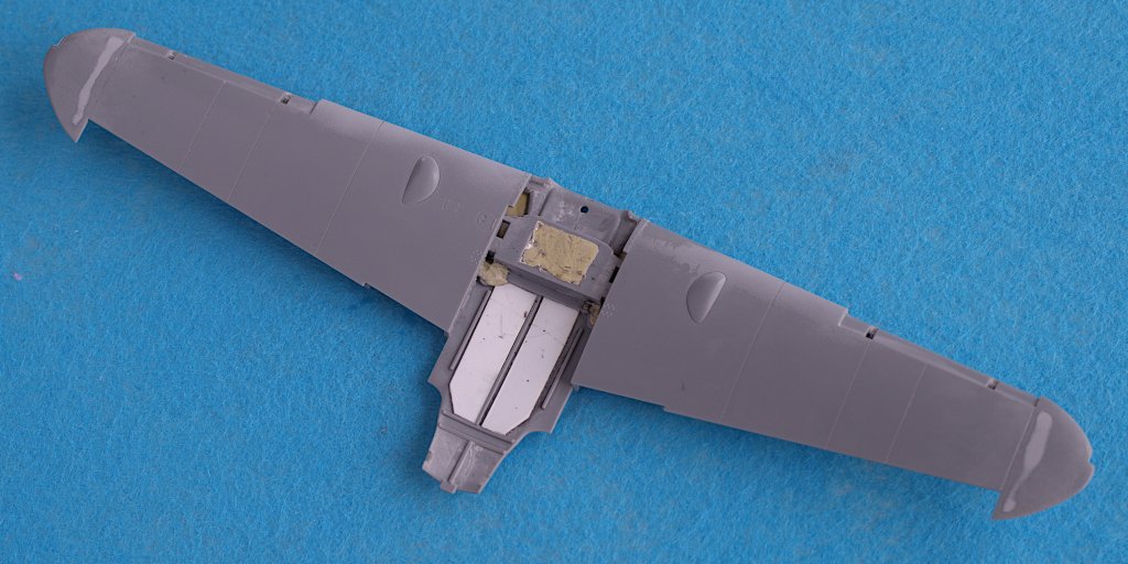

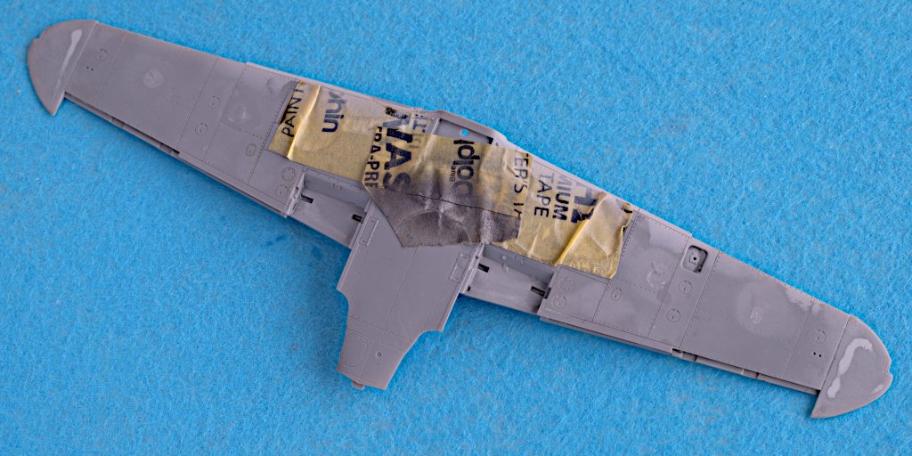

ksc Napisano Niedziela o 18:36 Autor Share Napisano Niedziela o 18:36 Nie podobały mi się wnęki podwozia, więc je zwaloryzowałem o nitowanie i odtworzyłem mocowanie fartuchów z drutu miedzianego. 4 Cytuj Odnośnik do komentarza Udostępnij na innych stronach More sharing options...
