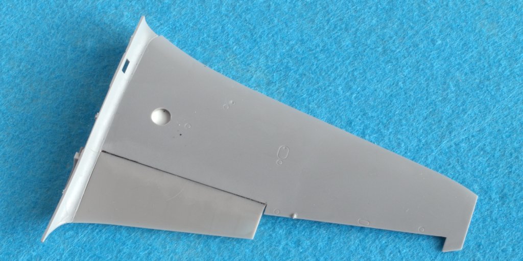

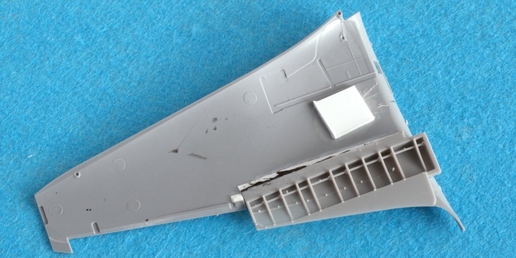

  1. Wnękę wycinałem, by uzyskać schodek, którego w modelu zvezda nie ma. Tak to wyglądało przed moimi pracami: Wycięcie i pogrubienie wyciętego elementu wydało mi się najłatwiejszym sposobem. W modelu clear prop ten schodek jest, ale i tak wymaga pracy, żeby to ładnie wyglądało: Odnośnie szpachlowania to znam zasady budowy tych samolotów. Wszystko jest gładkie, tylko wzierniki we wczesnych wersjach wystają. Te dwa zdjęcia, które pokazałem to wnęki przebudowane pod narty.

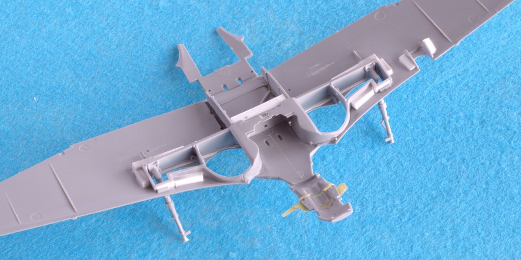

  5. Na podstawie rysunków OKB Jakowlewa i zdjęć z fabryki produkującej ten samolot rozpocząłem uzupełnianie wnętrza kabiny o elementy struktury, które występują w Jak-7B, ale zostały pominięte w modelu. Nie trzeba tego robić w takim stopniu budując model Jak-7D i Jak-9, gdzie dźwigary są metalowe. Odtwarzam też wnęki podwozia, bo nie udało mi się dopasować elementów struktury skrzydeł bez szpar i przesunięć. Projektant rozmieścił ich fragmenty na górnej i na dolnej części skrzydeł. Pozostało mi jeszcze dodanie okablowania i dopiero wtedy będę mógł zabrać się za kabinę pilota.

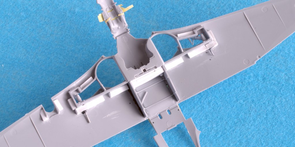

    Po kilku latach pracy udało mi się skleić jedno skrzydło. Wnęki podwozia standardowo oczyściłem ze wszystkich imitacji, odtworzę zgodnie ze zdjęciami i planami. Plastik jest bardzo kruchy i trzeba uważać przy jego obróbce. Chłodnicę podzieliłem na kilka elementów, by łatwiej było ją pomalować.
  7. Poprawiłem nieszczęsny dźwigar na drewniany, w modelu ma teraz szerokość około 4mm. Zdecydowałem się również na usunięcie części elementów wnęk podwozia i odtworzenie ich po sklejeniu skrzydeł ze sobą, unikam w ten sposób niewygodnych spasowań. Po analizie zdjęć pogłębiłem wnękę reflektora do lądowania. Zaryzykowałem kupując drukowane klapy. Myślałem, że ich montaż to będzie chirurgia jednego dnia, ale ich dopasowanie nie jest idealne, a wydruki mają lekki banan. Obawiam się także, że łączenie na górnej powierzchni skrzydeł będzie widoczne po pomalowaniu. Przy okazji ostrzegam, że zmywacz do cyjanoakrylu firmy wamod rozpuszcza te wydruki. Dowiedziałem się również, że zvezda wykonała ten zestaw w oparciu o plany Wiktora Bogatowa. Mam te plany do różnych wersji jak-9, ale nie udało mi się znaleźć do jak-7.

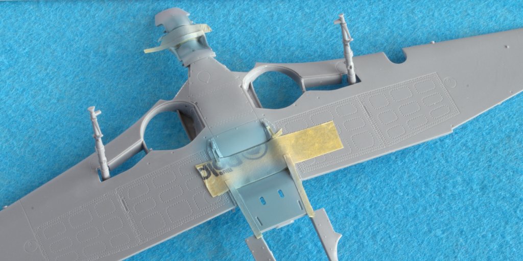

  8. Kupiłem ten model, żeby skopiować kilka elementów do zapomnianego modelu jaka-1b firmy modelsvit, ale dokładność odwzorowania skusiła mnie do rozpoczęcia prac. Tematyka tego modelu jest średnio ciekawa, trudno też o sensowną dokumentację, szczególnie jeżeli chodzi o wariant z obniżoną tylną częścią kadłuba. Początkowo wydawało mi się, że elementy mają nawet większą dokładność niż rzeczywisty samolot i przez to model sam się sklei. Zawsze jednak staram się coś dołożyć od siebie. Ponieważ nie ma żadnego jaka-7b w muzeach postanowiłem wzorować się na jego wersji rozwojowej, czyli wczesnym wariancie jaka-9. Odchudziłem skrzydła i w oparciu o zdjęcia wnętrza kadłuba i wnęk podwozia odtworzyłem kilka brakujących elementów. Ogólnie i bez tego model wydawał się na dość wiernie odtworzony. Z czasem uświadomiłem sobie jednak, że jak-9 miał metalowe dźwigary skrzydeł, których nie było jeszcze w wersji jak-7b. W monografii "Як-7. Истребитель тотальной войны" znalazłem schemat konstrukcyjny skrzydła oraz zdjęcia z montażu i... z części prac które włożyłem będę musiał się jednak wycofać, bo rozwiązania technologiczne w jak-7b były zbliżone do tych w jak-1b, a zvezda poszła tutaj na łatwiznę. Stan prac zanim doczytałem o drewnianym dźwigarze:
