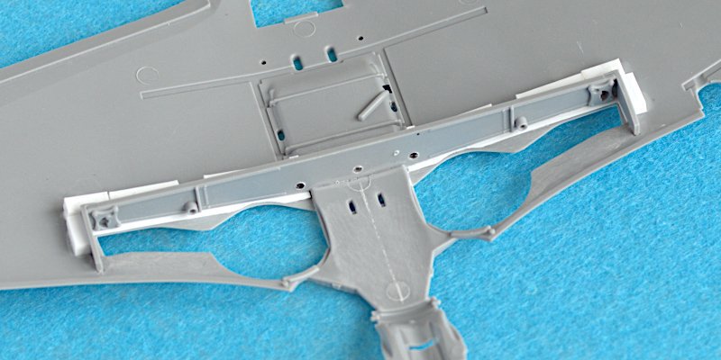

  1. Na podstawie rysunków OKB Jakowlewa i zdjęć z fabryki produkującej ten samolot rozpocząłem uzupełnianie wnętrza kabiny o elementy struktury, które występują w Jak-7B, ale zostały pominięte w modelu. Nie trzeba tego robić w takim stopniu budując model Jak-7D i Jak-9, gdzie dźwigary są metalowe. Odtwarzam też wnęki podwozia, bo nie udało mi się dopasować elementów struktury skrzydeł bez szpar i przesunięć. Projektant rozmieścił ich fragmenty na górnej i na dolnej części skrzydeł. Pozostało mi jeszcze dodanie okablowania i dopiero wtedy będę mógł zabrać się za kabinę pilota.

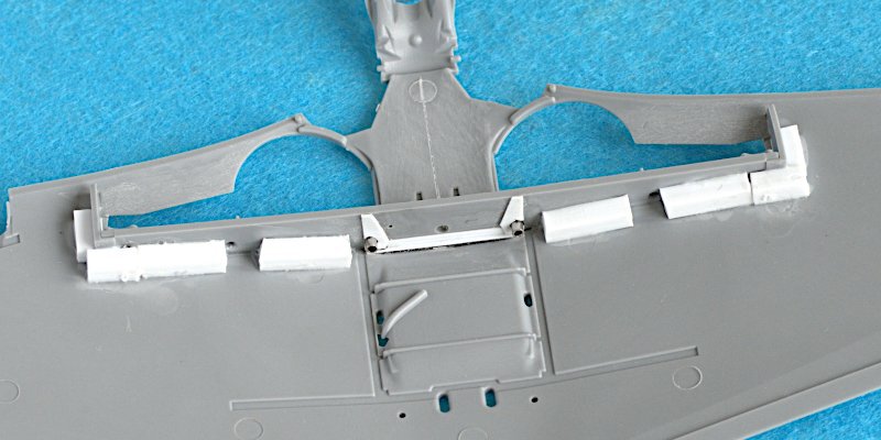

  2. ksc
    Yak-1B UM 1/48
    Po kilku latach pracy udało mi się skleić jedno skrzydło. Wnęki podwozia standardowo oczyściłem ze wszystkich imitacji, odtworzę zgodnie ze zdjęciami i planami. Plastik jest bardzo kruchy i trzeba uważać przy jego obróbce. Chłodnicę podzieliłem na kilka elementów, by łatwiej było ją pomalować.
  3. Poprawiłem nieszczęsny dźwigar na drewniany, w modelu ma teraz szerokość około 4mm. Zdecydowałem się również na usunięcie części elementów wnęk podwozia i odtworzenie ich po sklejeniu skrzydeł ze sobą, unikam w ten sposób niewygodnych spasowań. Po analizie zdjęć pogłębiłem wnękę reflektora do lądowania. Zaryzykowałem kupując drukowane klapy. Myślałem, że ich montaż to będzie chirurgia jednego dnia, ale ich dopasowanie nie jest idealne, a wydruki mają lekki banan. Obawiam się także, że łączenie na górnej powierzchni skrzydeł będzie widoczne po pomalowaniu. Przy okazji ostrzegam, że zmywacz do cyjanoakrylu firmy wamod rozpuszcza te wydruki. Dowiedziałem się również, że zvezda wykonała ten zestaw w oparciu o plany Wiktora Bogatowa. Mam te plany do różnych wersji jak-9, ale nie udało mi się znaleźć do jak-7.
