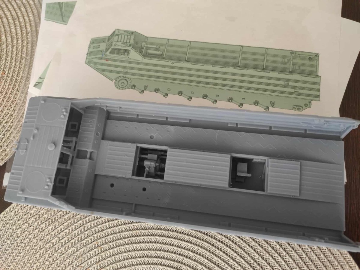

robertmodelarz Napisano 18 Października 2025 Share Napisano 18 Października 2025 (edytowane) W latach 70. XX wieku na wyposażenie jednostek inżynieryjnych Ludowego Wojska Polskiego przyjęto, opracowany latach 60 w ZSRR, gąsienicowy transporter pływający PTS (ПТС – плавающий транспортер средний). U nas jest on jednak oznaczany skrótem PTS-M, odnoszącym się do zmodernizowanej wersji wozu. Od jego przyjęcia do służby upłynęło już ponad pięćdziesiąt lat, transporter ten jest w dalszym ciągu bardzo popularny i nadal stanowi jedyny sprzęt amfibijny tej klasy wykorzystywany w pododdziałach saperskich Sił Zbrojnych RP. Wóz jest wizytówką działań kryzysowych podczas podtopień czy powodzi, nie doczekał się swojego następcy. Pojazd jest i w najbliższych latach zapewne dalej będzie amfibijnym sprzętem wyróżniającym naszych saperów. Choćby z tego powodu wart jest zatem bliższego przedstawienia w postaci modelu w skali 1/35 wykonanego w technologii druku 3D. Projekt został opracowany od podstaw przez kolegę Stakova. Z uwagi na wielkość modelu został on wydrukowany z lepszego materiału - żywica Anycubic ABS-Like V2 Grey. Instrukcja do samodzielnego druku w formacie pdf jest bardzo szczegółowa i przedstawia wszystkie etapy budowy modelu. We własnym zakresie należy wykonać oszklenie wozu oraz siatki i uchwyty. Edytowane 18 Października 2025 przez robertmodelarz 8 Cytuj Odnośnik do komentarza Udostępnij na innych stronach More sharing options...

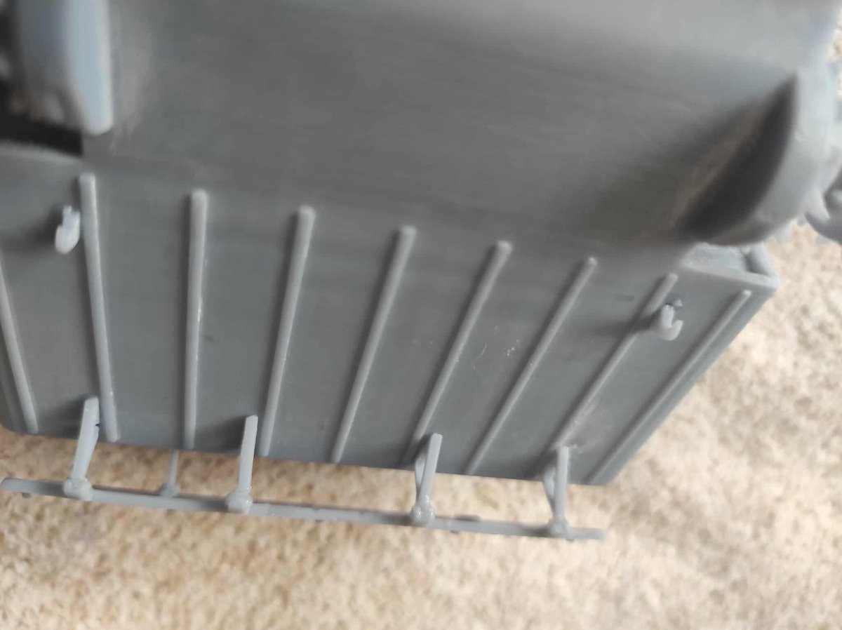

robertmodelarz Napisano 19 Października 2025 Autor Share Napisano 19 Października 2025 (edytowane) Zapomniałem napisać jeszcze o oznaczeniach, autor projektu zaproponował możliwość wykonania transportera w oznakowaniu z kilku jednostek. Do wyboru jest jednak tylko jedno oznaczenie z konkretnej jednostki. Wybrałem wariant oznaczony jako S-1 z 18 batalionu saperów- Lębork, 7 Łużycka Dywizja Desantowa w jednolicie zielonym malowaniu. Przygotowania do rozpoczęcia budowy: Zacząłem nietypowo od oczyszczenia z podpór kół ratunkowych i ich pomalowania na pomarańczowo mieszanką kolorów czerwonego i żółtego: Muszę wymienić linkę, ta jest niestety za gruba: Kół ratunkowych jest Ci u nas dostatek..... Edytowane 15 Marca przez robertmodelarz Cytuj Odnośnik do komentarza Udostępnij na innych stronach More sharing options...

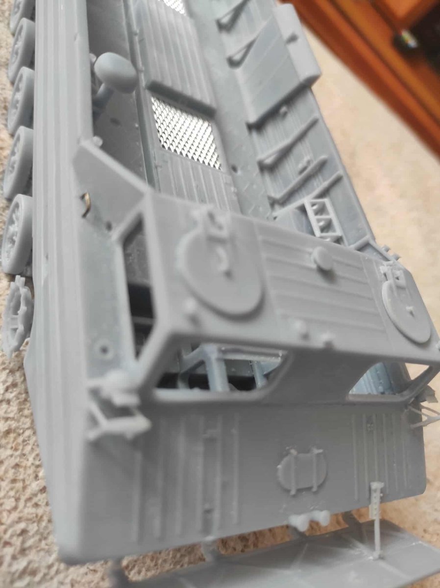

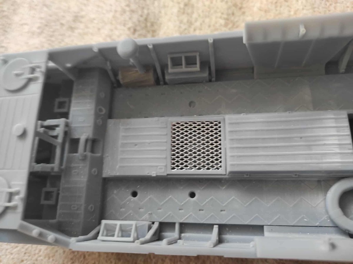

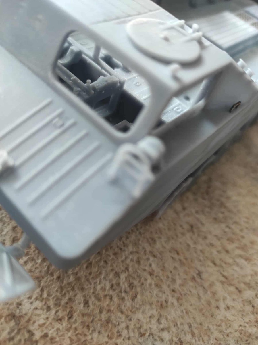

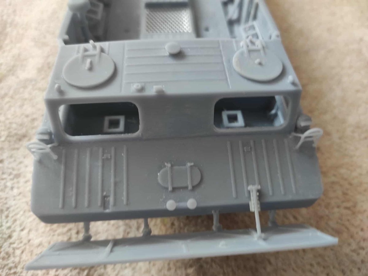

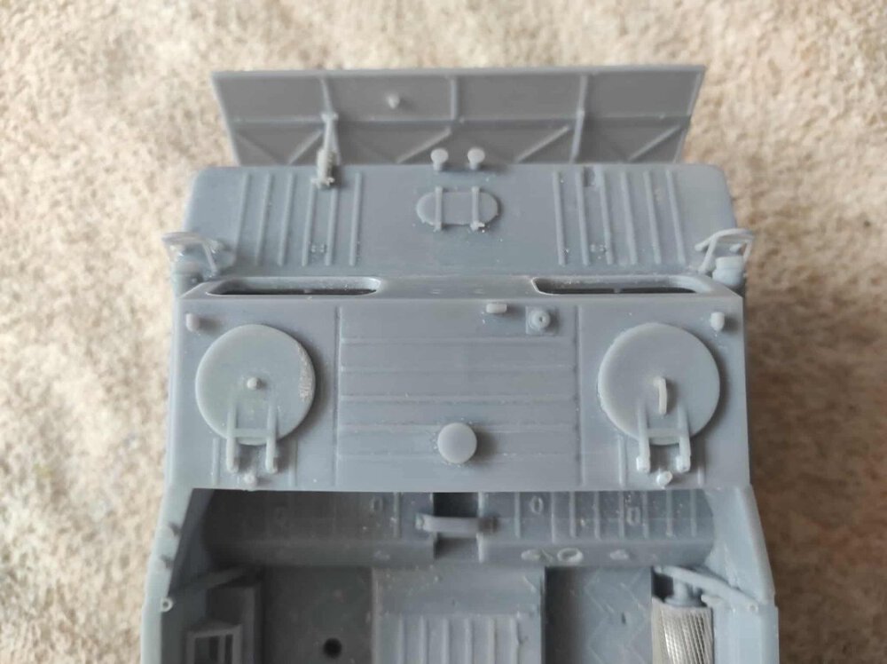

robertmodelarz Napisano 20 Października 2025 Autor Share Napisano 20 Października 2025 (edytowane) Parę elementów przyklejone. Duże elementy trzeba przeszlifować najlepiej gąbkami ściernymi o różnych gradacjach w celu usunięcia śladów po warstwach druku. Dorobione z siatki od durszlaka do grile włazów inspekcyjnych oraz osłona nagrzewnicy z pozostałości z elementów fototrawionych ze złomu modelarskiego. Edytowane 20 Października 2025 przez robertmodelarz 6 Cytuj Odnośnik do komentarza Udostępnij na innych stronach More sharing options...

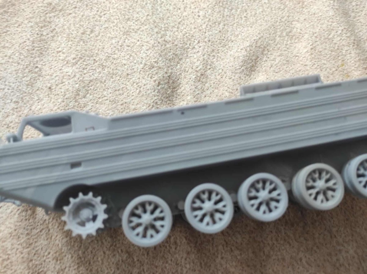

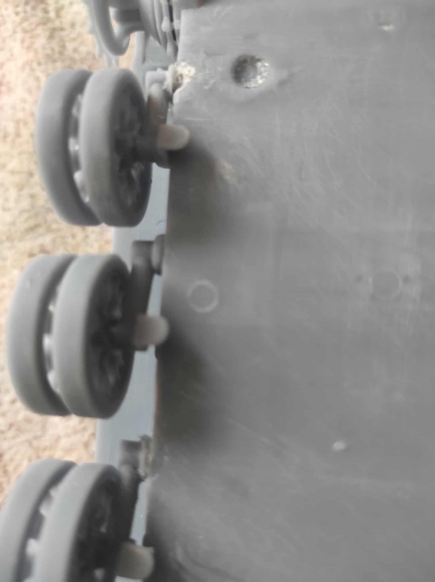

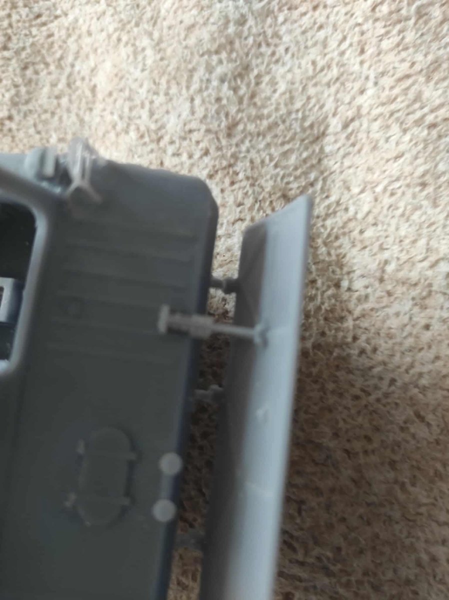

robertmodelarz Napisano 21 Października 2025 Autor Share Napisano 21 Października 2025 (edytowane) Dziś zawieszenie i kółeczka.......Niestety każde z nich trzeba pasować osobno (ewentualnie delikatnie obrobić) do półosi wachacza, należy to robić z wyczuciem, ponieważ możemy połamać klejone elementy. Co widać na zdjęciu = żywica jest niestety krucha. Edytowane 22 Października 2025 przez robertmodelarz 1 Cytuj Odnośnik do komentarza Udostępnij na innych stronach More sharing options...

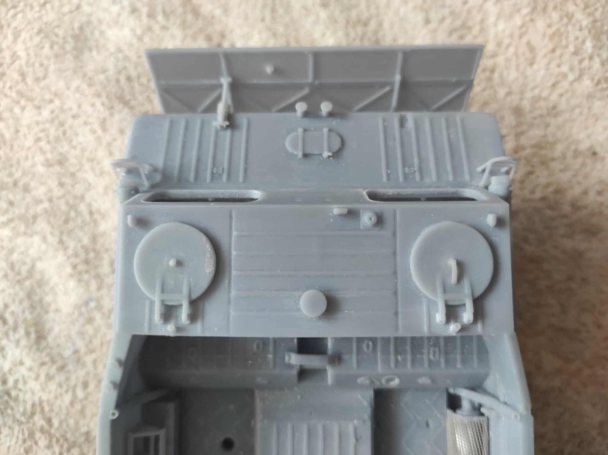

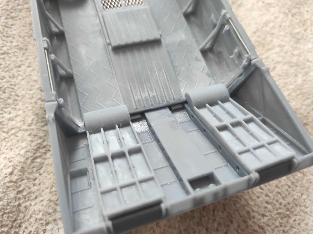

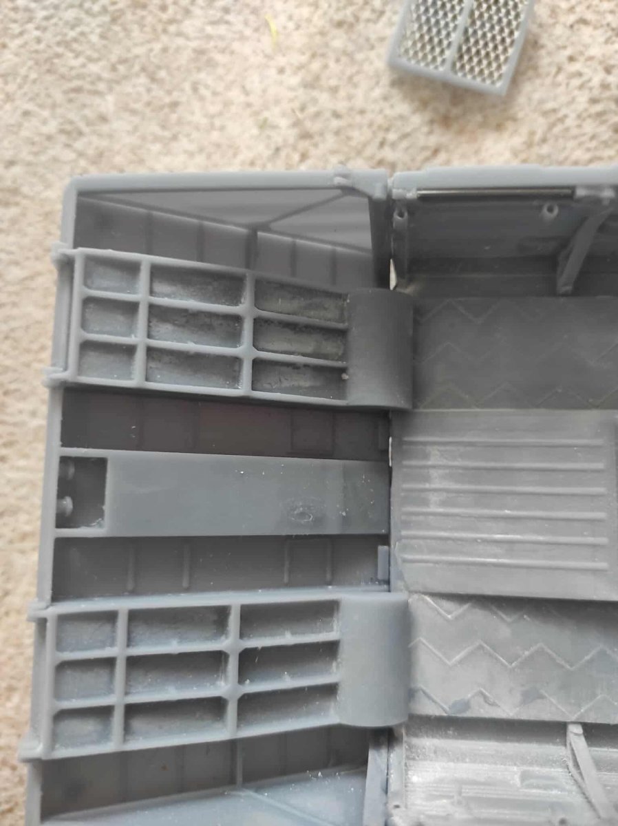

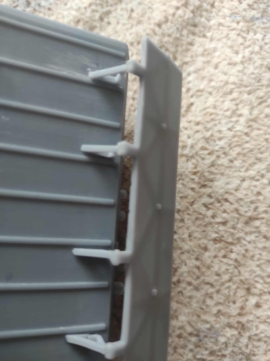

robertmodelarz Napisano 22 Października 2025 Autor Share Napisano 22 Października 2025 Dalsza część prac z tylną częścią kadłuba, dziś rampa i najazdy. Wszystko pasuje bez problemu. Do przyklejenia tak dużej i masywnej części użyłem kleju CA w żelu. 1 Cytuj Odnośnik do komentarza Udostępnij na innych stronach More sharing options...

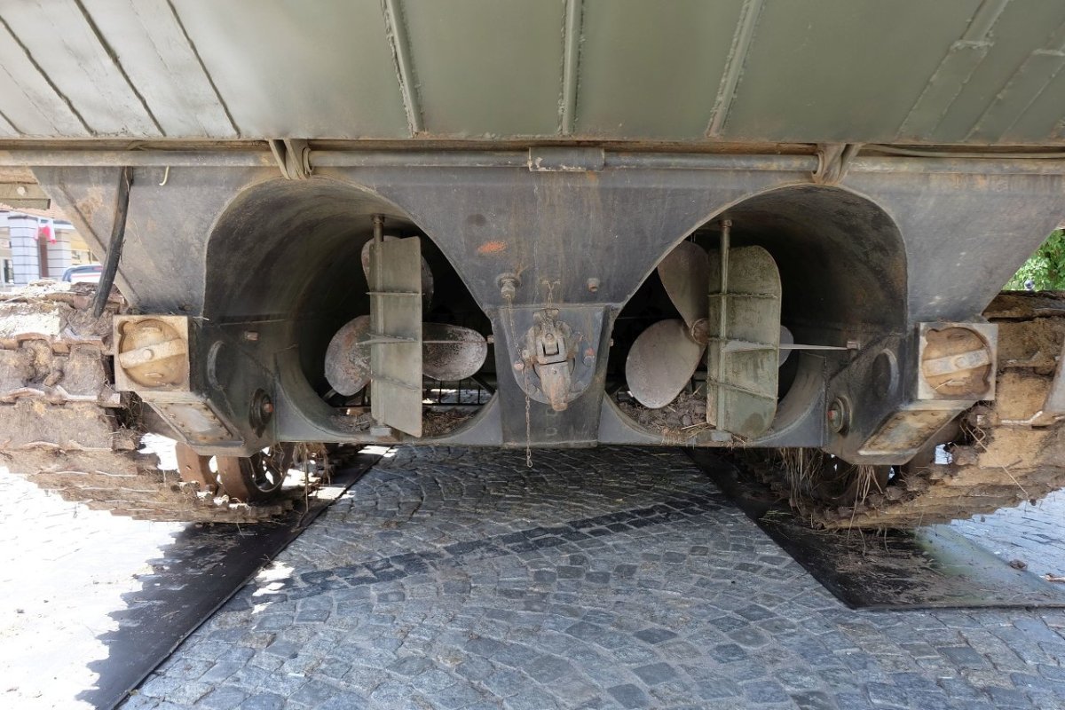

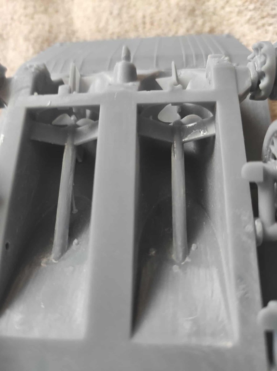

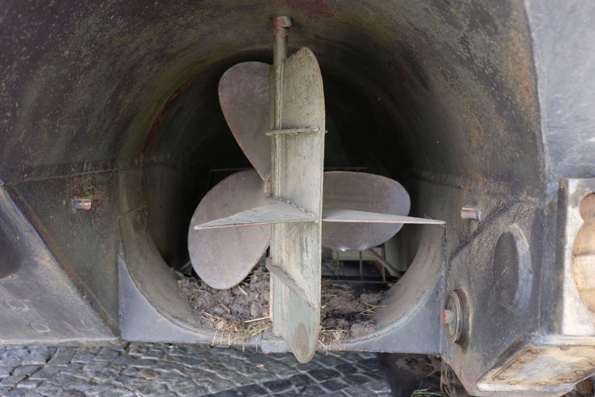

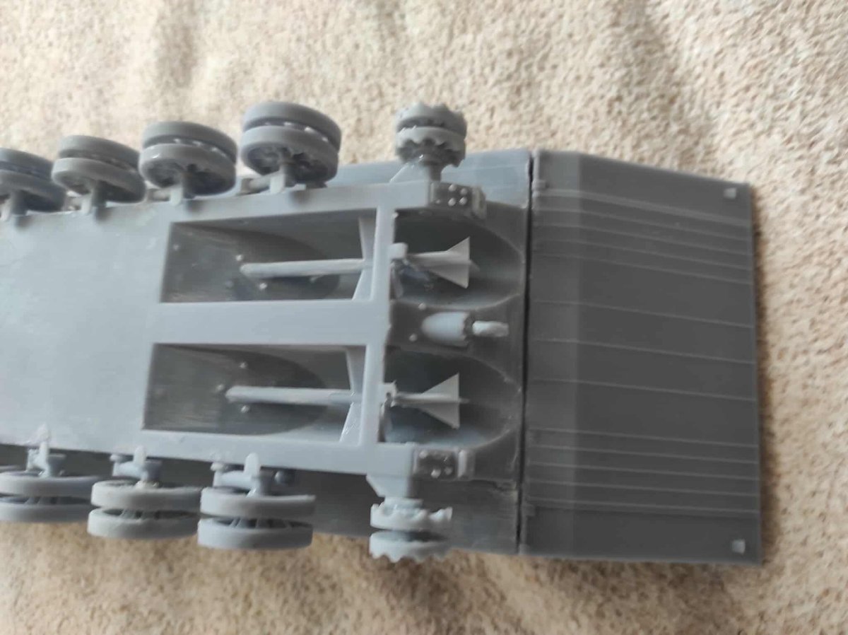

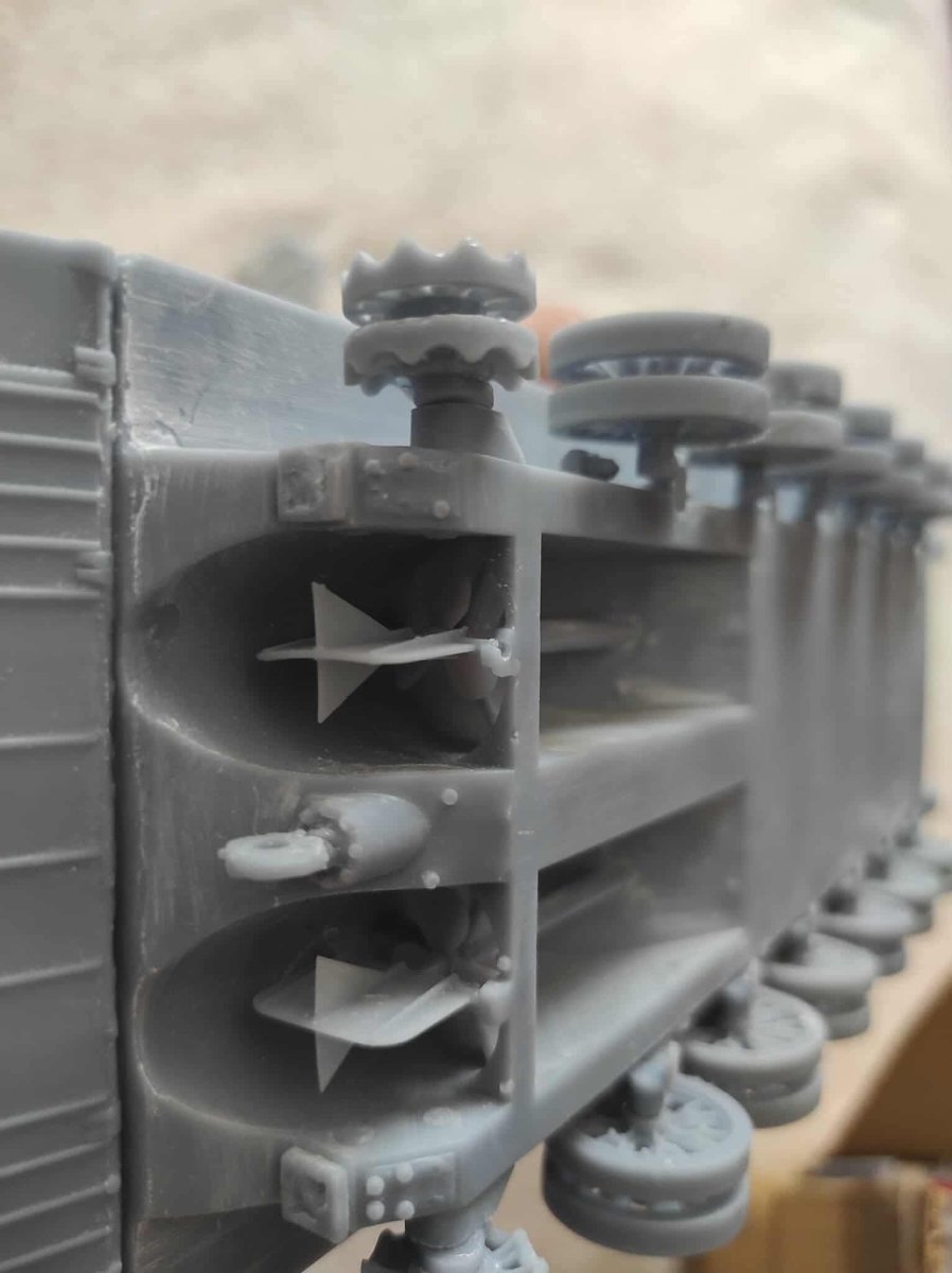

robertmodelarz Napisano 23 Października 2025 Autor Share Napisano 23 Października 2025 Okolice odbytnicy, jakieś śruby i płetwy..... Real foto: Wersja druk 3D- uwaga łatwo połamać: Tydzień przerwy w modelowaniu zasłużony urlop w ciepłych krajach........ 1 Cytuj Odnośnik do komentarza Udostępnij na innych stronach More sharing options...

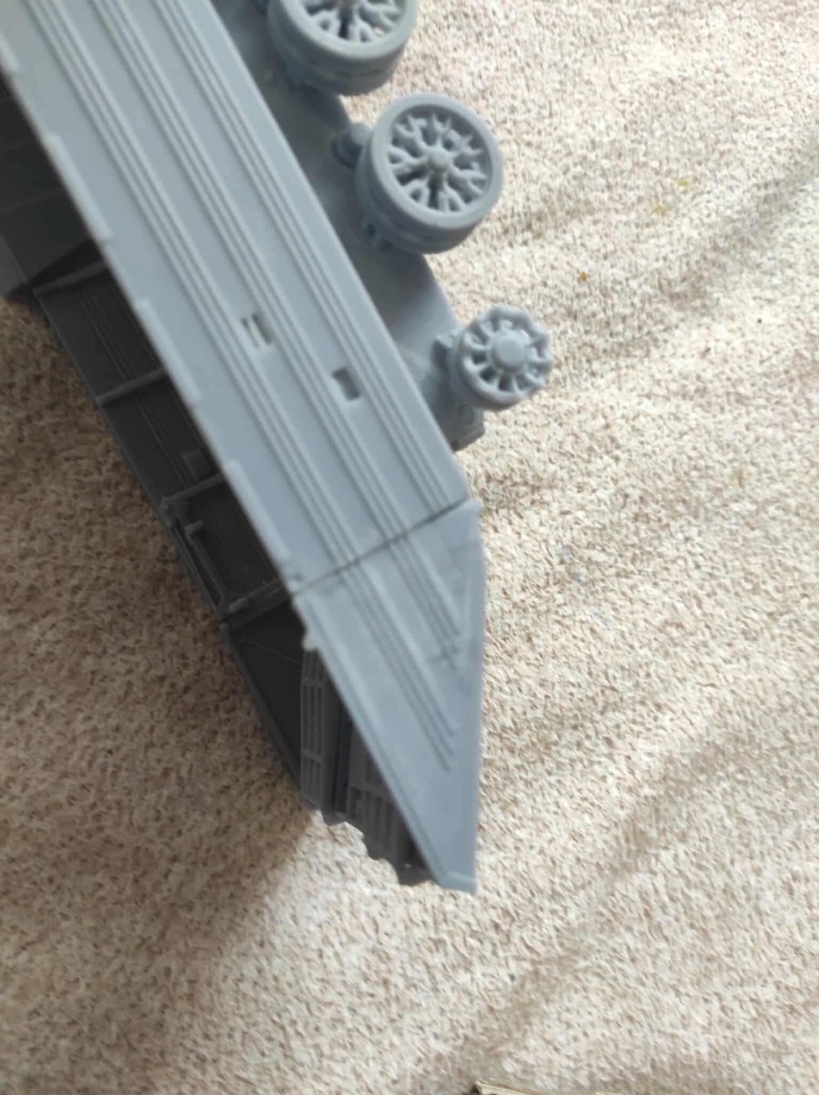

robertmodelarz Napisano 4 Listopada 2025 Autor Share Napisano 4 Listopada 2025 (edytowane) Ciąg dalszy budowy transportera, coraz bliżej końca....Autor projektu uwzględnił dwa warianty falochronu- złożony i rozłożony. Edytowane 4 Listopada 2025 przez robertmodelarz 3 Cytuj Odnośnik do komentarza Udostępnij na innych stronach More sharing options...

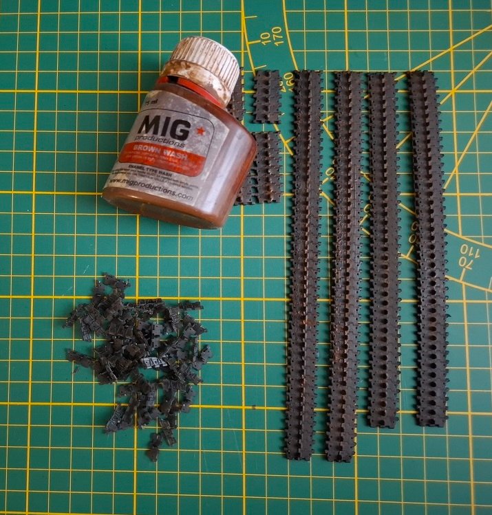

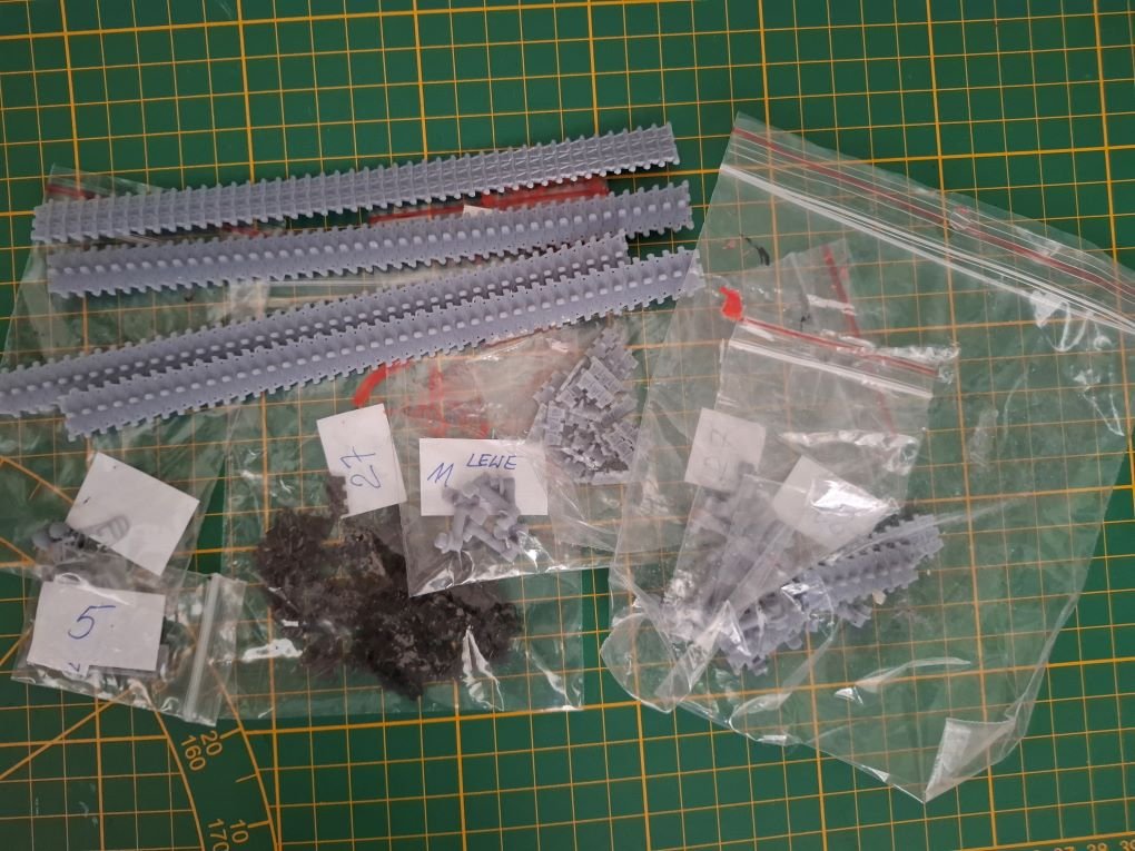

robertmodelarz Napisano 12 Listopada 2025 Autor Share Napisano 12 Listopada 2025 Bryła modelu, bez kilku szczegółów, które ze względu na delikatność przykleję na samym końcu procesu budowy modelu. Czas na gąsienice zagruntowane czarnym akrylowym primerem oraz potraktowane bardzo starym brązowym washem. Cytuj Odnośnik do komentarza Udostępnij na innych stronach More sharing options...
bulik58 Napisano 12 Listopada 2025 Share Napisano 12 Listopada 2025 (edytowane) 42 minuty temu, robertmodelarz napisał: ......... potraktowane bardzo starym brązowym washem. Idziesz jak przecinak w temacie . P.S.Ten wash MIG-a jest starszy od niektórych forumowiczów chyba ? Edytowane 12 Listopada 2025 przez bulik58 1 Cytuj Odnośnik do komentarza Udostępnij na innych stronach More sharing options...
robertmodelarz Napisano 12 Listopada 2025 Autor Share Napisano 12 Listopada 2025 4 minuty temu, bulik58 napisał: Idziesz jak przecinak w temacie . P.S.Ten wash MIG-a jest starszy od niektórych forumowiczów chyba ? To czasy świetności forum PWM. 1 Cytuj Odnośnik do komentarza Udostępnij na innych stronach More sharing options...

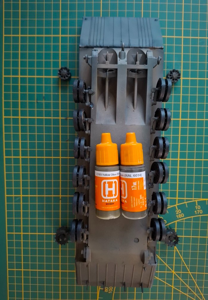

robertmodelarz Napisano 15 Listopada 2025 Autor Share Napisano 15 Listopada 2025 Czas na kolor jedynie słuszny zielony firmy HATAKA seria C 193 (RAL6014) o nazwie Yellow Olive. Ze względu na rozmiar modelu kupiłem 2 buteleczki. Cytuj Odnośnik do komentarza Udostępnij na innych stronach More sharing options...
