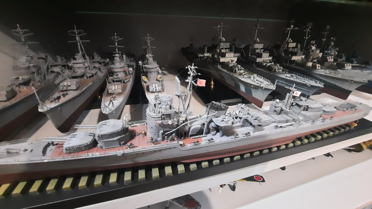

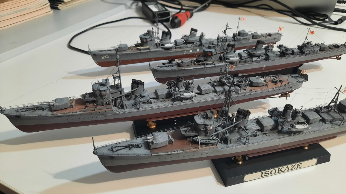

Hej fajna recenzja. Niszczyciel oczywiście niszowy i tu wielki plus dla takoma za jego wydanie. Mam go już wygląda ok. Z jednym się tylko nie mogę zgodzić . Mam sentyment i uważam że 2 wojenne niszczyciele z  Tamiya , Dragona, Fine Molds są dobre.  Mam ich kilkanaście na półce  i zdania nie zmienię   :)😃ak1.thumb.jpg.ca5e50136bf6ed1077c14976a4da9cf4.jpg
