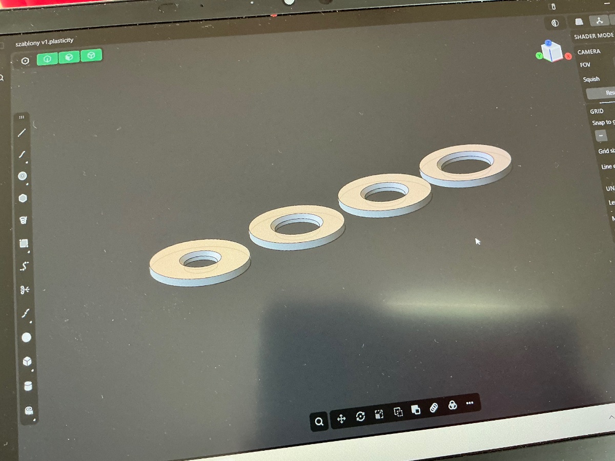

Leszek Napisano 15 Czerwca Autor Napisano 15 Czerwca (edytowane) Jeszcze jedno zastosowanie ekspresowego druku FDM. Szablony do malowania kòł. Da się drukować płaszczyzny ok. 0,5 mm wiec precyzyjne maski do malowania można zrobić. Nawet na lekko wypukłych powierzchniach. Edytowane 15 Czerwca przez Leszek Cytuj
