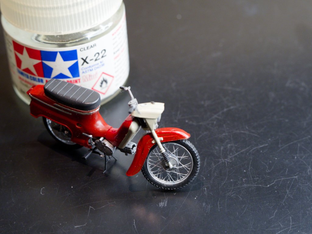

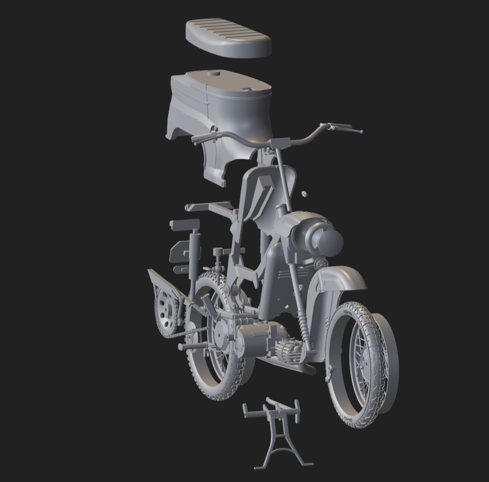

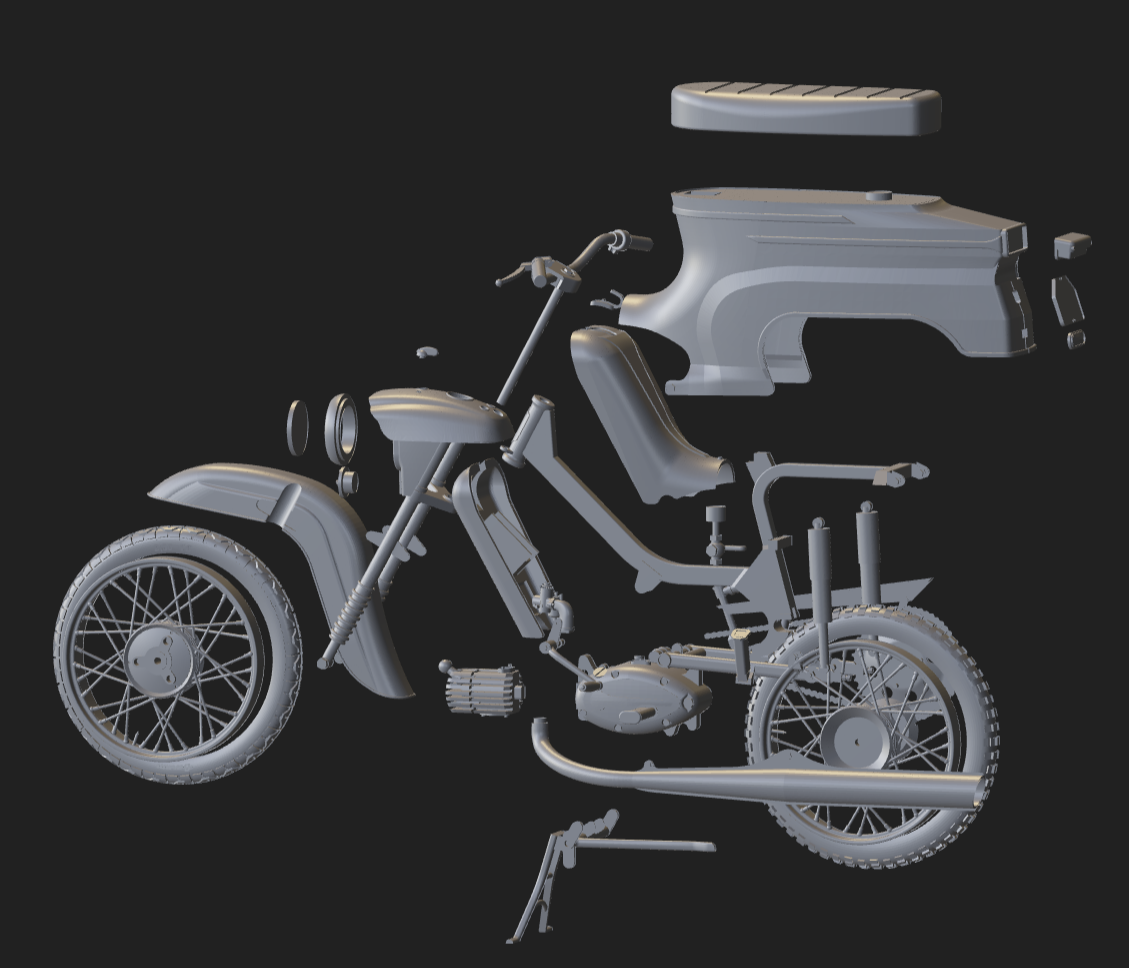

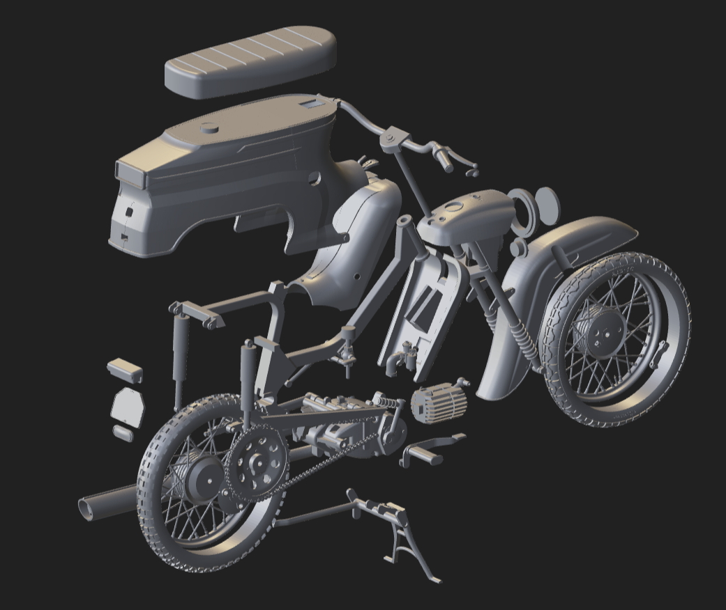

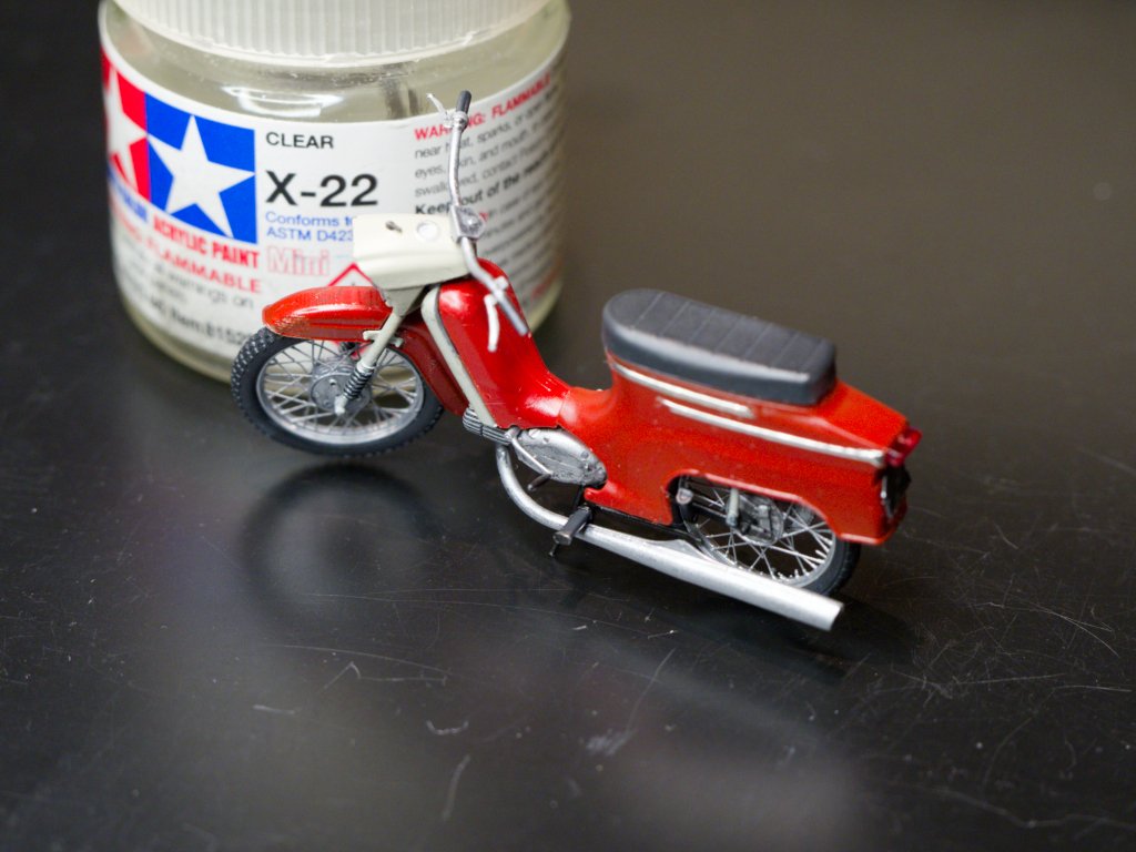

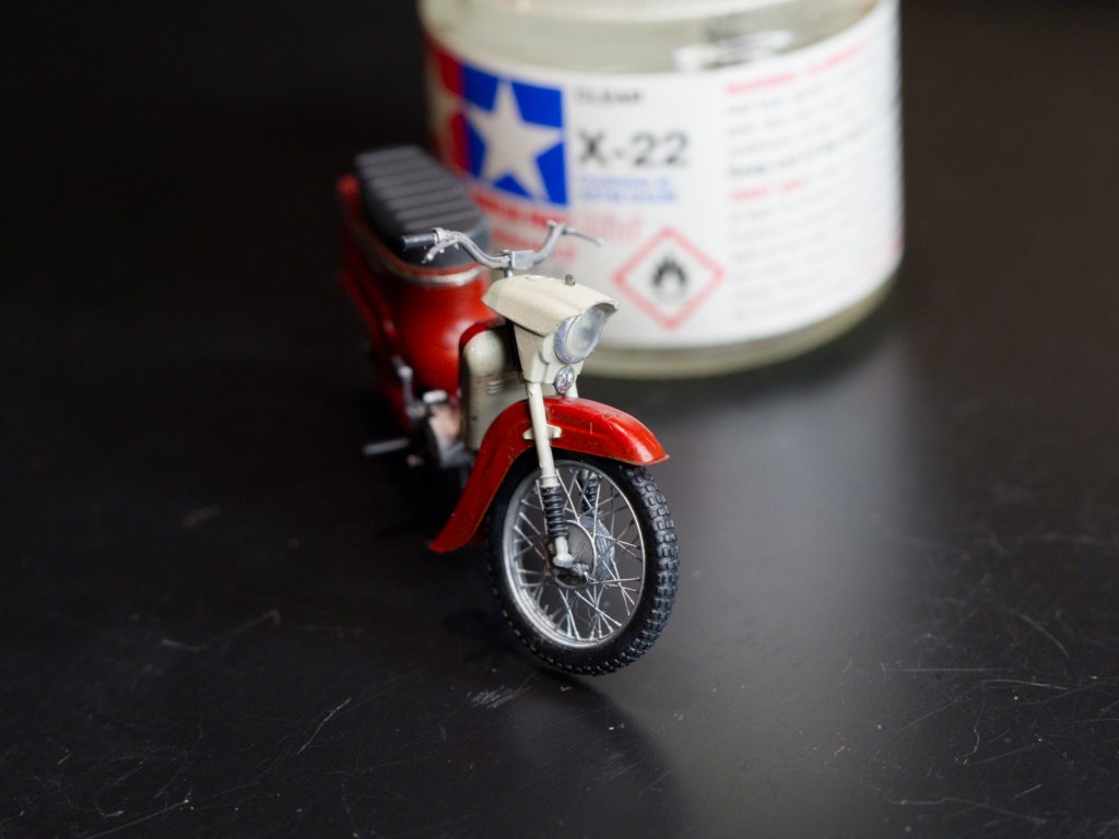

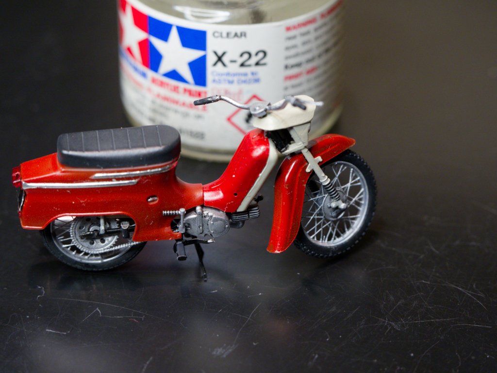

HKK Napisano 3 Stycznia Share Napisano 3 Stycznia (edytowane) Mój pierwszy jednoślad i drugi 'cywil'. Zbudowany z sentymentu do motorka Dziadka na którym pozwalał mi jeździć. Przy okazji sprawdziłem jak ten bardzo filigranowy zestaw 3D będzie się zachowywał w druku i w budowie. Filigranowy, bo projekt ściągnięty z Cults był w skali 1/12. Zmniejszyłem go w slicerze do 1:35 czyli prawie 3 razy. Ale oczywiście nie mogłem zaingerować w grubości elementów. Miało prawo się nie udać, ale ku mojemu zdziwieniu wszystkie części dało się wydrukować. Nawet szprychy wyszły. Ale budowa, przynajmniej dla mnie, była wymagająca. Niektóre części są naprawdę mikroskopijne. Oczywiście wydrukowałem ze 3 komplety, a niektórych części nawet więcej. I całkiem słusznie, bo znikały lub łamały się przy odcinaniu na potęgę. Najpierw rendery aby pokazać szczegółowość zestawu. I mój ulepek. Na makro widać miejscami artefakty druku które nie zniknęły pod podkładem i farbą. Za późno zauważyłem, bo dałoby się przeszlifować. Są i inne niedoskonałości. Ale model jest naprawdę malutki i gołym okiem nie widać nawet z bardzo bliska. Choć chciałoby się mieć nieco lepszy efekt. Edytowane 4 Stycznia przez HKK 11 Cytuj Odnośnik do komentarza Udostępnij na innych stronach More sharing options...
pmroczko Napisano 3 Stycznia Share Napisano 3 Stycznia Co to jest: czarne na czerwonym jedzie po zielonym? Bardzo ładnie wyszło, druk 3D rządzi, ale byłby on niczym bez Twojej motywacji do pracy i umiejętności wykorzystania go. Gratuluję pięknego modelu! Pozdrawiam Paweł 1 Cytuj Odnośnik do komentarza Udostępnij na innych stronach More sharing options...
Endrju Napisano 4 Stycznia Share Napisano 4 Stycznia Możesz być z siebie dumny. Pięknie Ci to wyszło. A te niedoróbki? Weź wrzuć model pod mikroskop to dopiero zobaczysz ile tam niedoróbek. Nie przesadzaj. Nikt nie ogląda modeli pod lupą. No może jeden na tysiąc się znajdzie. Model wyszedł pięknie. A teraz przeskaluj go do do 72-ki, żeby tacy masochiści jak ja też mogli poszaleć. 1 Cytuj Odnośnik do komentarza Udostępnij na innych stronach More sharing options...
HKK Napisano 4 Stycznia Autor Share Napisano 4 Stycznia Dziękuję za miłe słowa. @Endrju W 72 nie ma szans . Szprychy się nie wydrukują. 1/35 to chyba dolna granica dla tych plików. Cytuj Odnośnik do komentarza Udostępnij na innych stronach More sharing options...
Endrju Napisano 4 Stycznia Share Napisano 4 Stycznia Z tym przeskalowaniem to był oczywiście żart. To mogło by się udać tylko po pogrubieniu szprych ale na plikach z Cults tego zrobić sie chyba nie da. Cytuj Odnośnik do komentarza Udostępnij na innych stronach More sharing options...
Baas ArK Napisano 4 Stycznia Share Napisano 4 Stycznia Mogę powybrzydzać? Nie ważne powybrzydzam. A takiej z osłonami na nogi nie było? Cytuj Odnośnik do komentarza Udostępnij na innych stronach More sharing options...
HKK Napisano 5 Stycznia Autor Share Napisano 5 Stycznia 9 godzin temu, Baas ArK napisał: Mogę powybrzydzać? Nie ważne powybrzydzam. A takiej z osłonami na nogi nie było? W komplecie nie było tych elementów. Da się znaleźć je osobno, ale po zmniejszeniu do 1/35 były trochę za wiotkie. A nie chciało mi się tego modelować od zera Cytuj Odnośnik do komentarza Udostępnij na innych stronach More sharing options...
jacek j Napisano 5 Stycznia Share Napisano 5 Stycznia (edytowane) Fajnie wyszła. Co jedynie moja uwaga - pliki sa w skali 1/10 1/12 to 83% wydruku. W skali 1/43 szprychy widoczne, ale u mnie jeszcze na podporach więc pewnie nie wytrzymają wycinki Edytowane 5 Stycznia przez jacek j 1 Cytuj Odnośnik do komentarza Udostępnij na innych stronach More sharing options...
