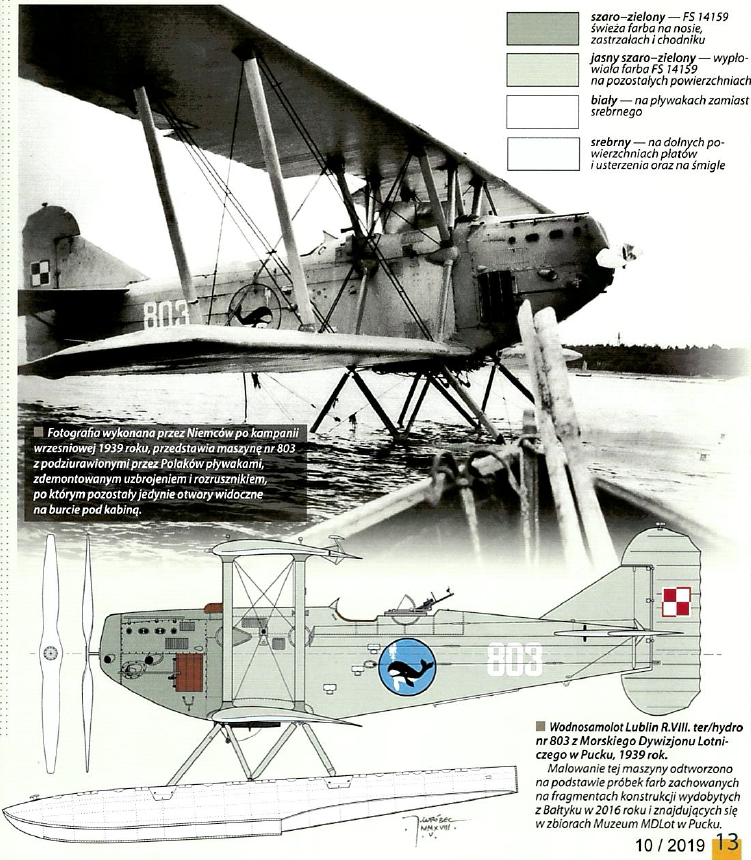

zenek_65 Napisano 12 Marca Autor Share Napisano 12 Marca Tak, zdjęcie znane. W Historiach Puckich nr 10 jest taki opis 1 1 Cytuj Odnośnik do komentarza Udostępnij na innych stronach More sharing options...

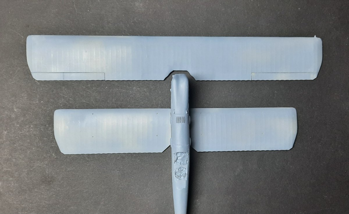

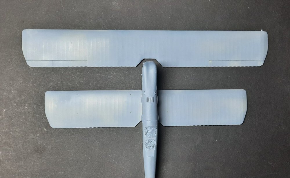

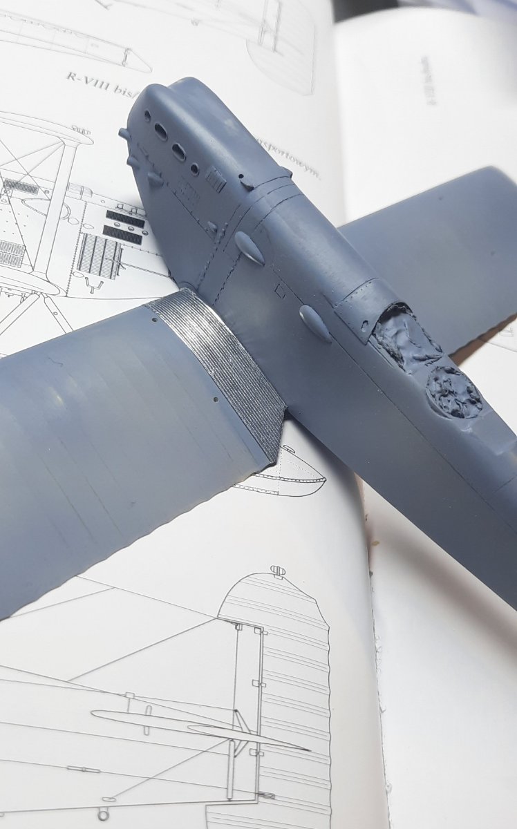

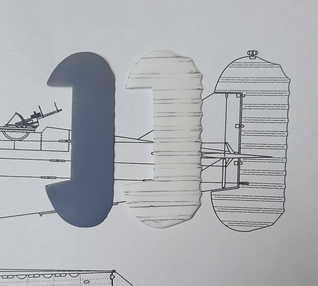

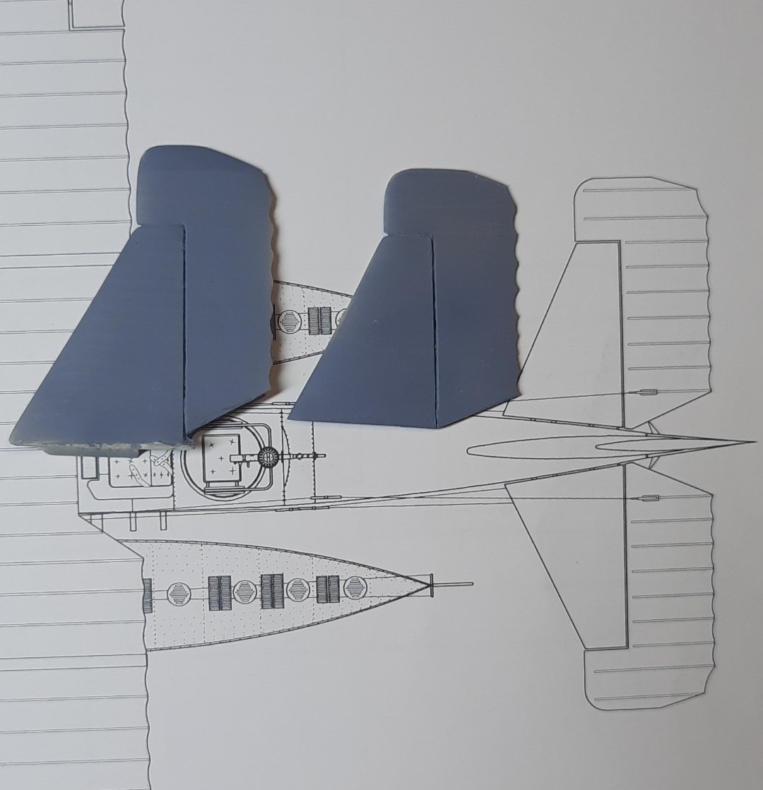

zenek_65 Napisano wczoraj o 19:36 Autor Share Napisano wczoraj o 19:36 (edytowane) Ten ciągły brak czasu W skrócie: baldachim poprawiony, górny płat sklejony, poprawiłem kąt skosu płata dolnego - był delikatnie na + korekta pływaków w trakcie. Edytowane 5 godzin temu przez zenek_65 6 Cytuj Odnośnik do komentarza Udostępnij na innych stronach More sharing options...

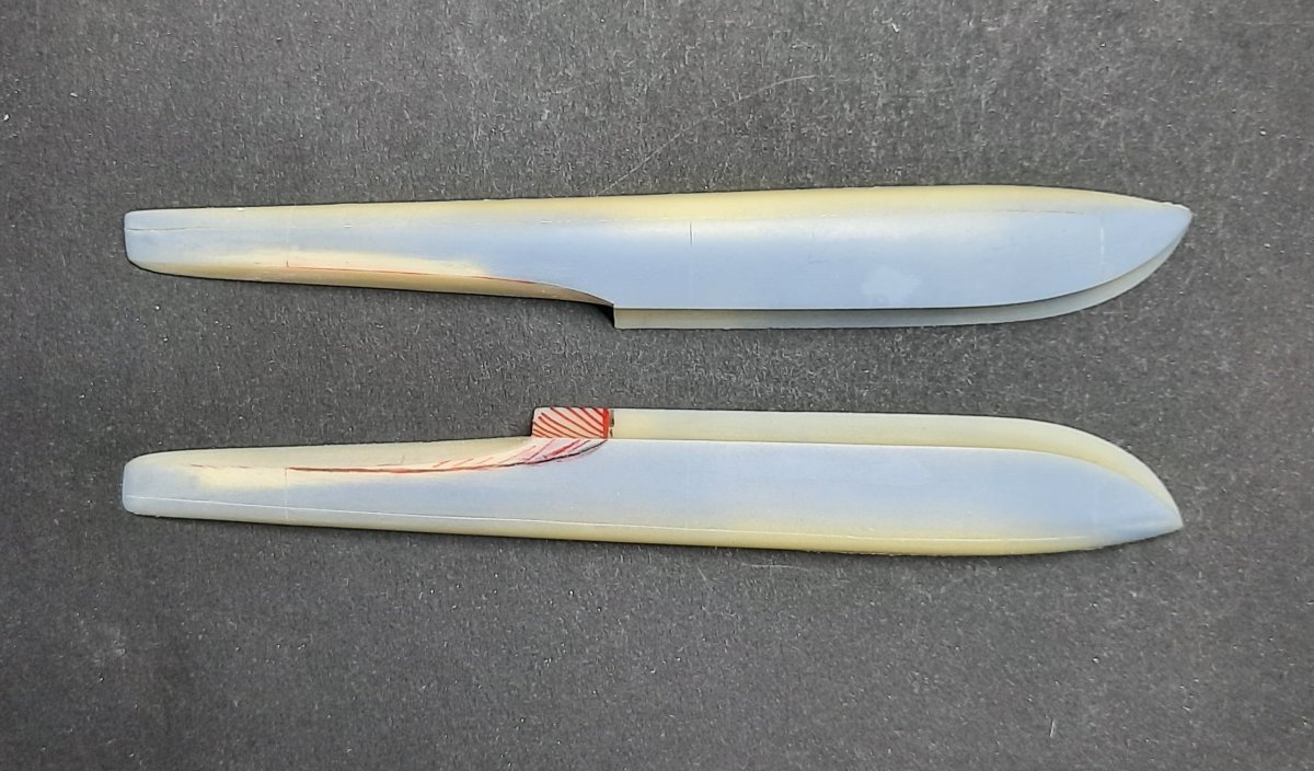

DobreMzimu Napisano 2 godziny temu Share Napisano 2 godziny temu W dniu 26.03.2026 o 20:36, zenek_65 napisał: Czy w burty pływaków też będziesz ingerował? Cytuj Odnośnik do komentarza Udostępnij na innych stronach More sharing options...
zenek_65 Napisano 2 godziny temu Autor Share Napisano 2 godziny temu Tak, dojdą panele i wzmocnienia. Postaram się ponitować je, ale żywica jest twarda i nie jestem pewien efektu. Muszę to przemyśleć i przeprowadzić kilka testów. 1 Cytuj Odnośnik do komentarza Udostępnij na innych stronach More sharing options...
DobreMzimu Napisano 1 godzinę temu Share Napisano 1 godzinę temu Moim zdaniem pływaki Choroszego są za wąskie i maja płaskie burty. https://modelwork.pl/topic/11322-lublin-r-viii-148-od-podstaw/ http://pliki.kartonowki.pl/modele/obrazki/galeria/4/7/8/9/picture_d9c7330b69c6f25a59120bb53b3a91f8.jpg Co do nitowania rozważ obklejenie żywicy papierem 0,1mm Tamyi. Cytuj Odnośnik do komentarza Udostępnij na innych stronach More sharing options...
