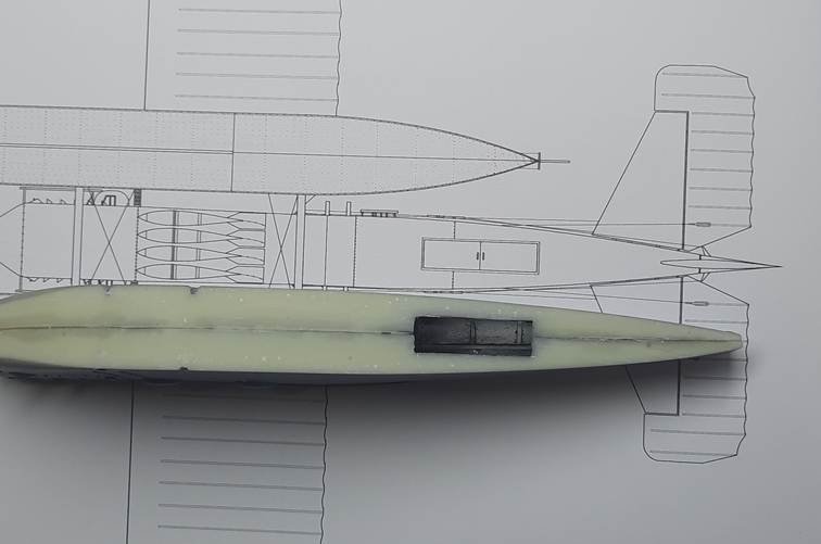

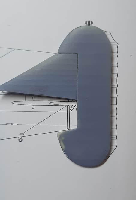

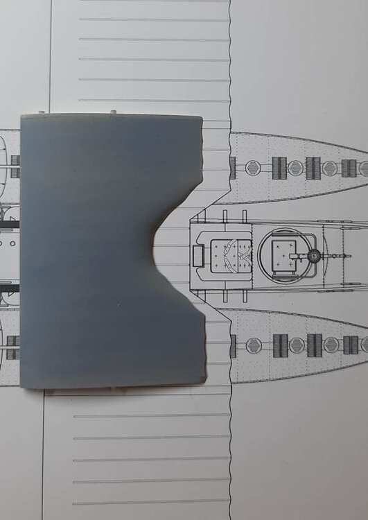

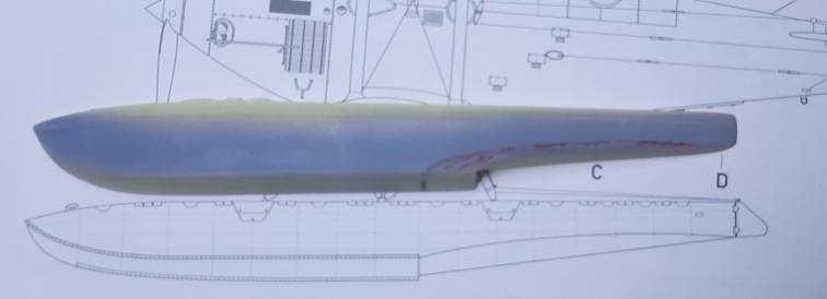

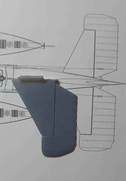

zenek_65 Posted March 5 Author Posted March 5 Tak jak pisałem wcześniej, w tym tygodniu troszeczkę czasu znalazłem i w efekcie skleiłem kadłub. We wnętrzu nic specjalnego nie zmieniałem, dodałem pasy przy fotelach i wyciąłem otwór na dolne stanowisko km. Aby to zrobić należało „odchudzić ścianki kadłuba, usunąć wzmocnienie wewnętrzne odlewu i uzupełnić imitację kratownicy. Z tego wszystkiego nie zrobiłem zdjęć przed sklejeniem kadłuba ☹. W temacie planowanych poprawek: · Pływaki – sporo rzeźbienia · Baldachim – zmiana kształtu wycięcia nad głową pilota · Ster kierunku i wysokości – korekta kształtu, ale chyba łatwiej i szybciej będzie wykonać to wszystko od podstaw. Ster kierunku jest za wąski a ster wysokości za duży. 4 Quote
BRAVO112 Posted March 5 Posted March 5 To troche slabo, a moze nawet wiecej niz troche Model potraktowany po macoszemu i bedziesz mial duzo pracy, zeby wyprowadzic to wszystko na prosta. Zwlaszcza ze stateczniki trzeby robic od zera. Niestety jestem teraz poza domem i nie mam mozliwosci sprawdzenia jak to wyglada w Broplanie ... Kibicuje dalej ! 1 Quote

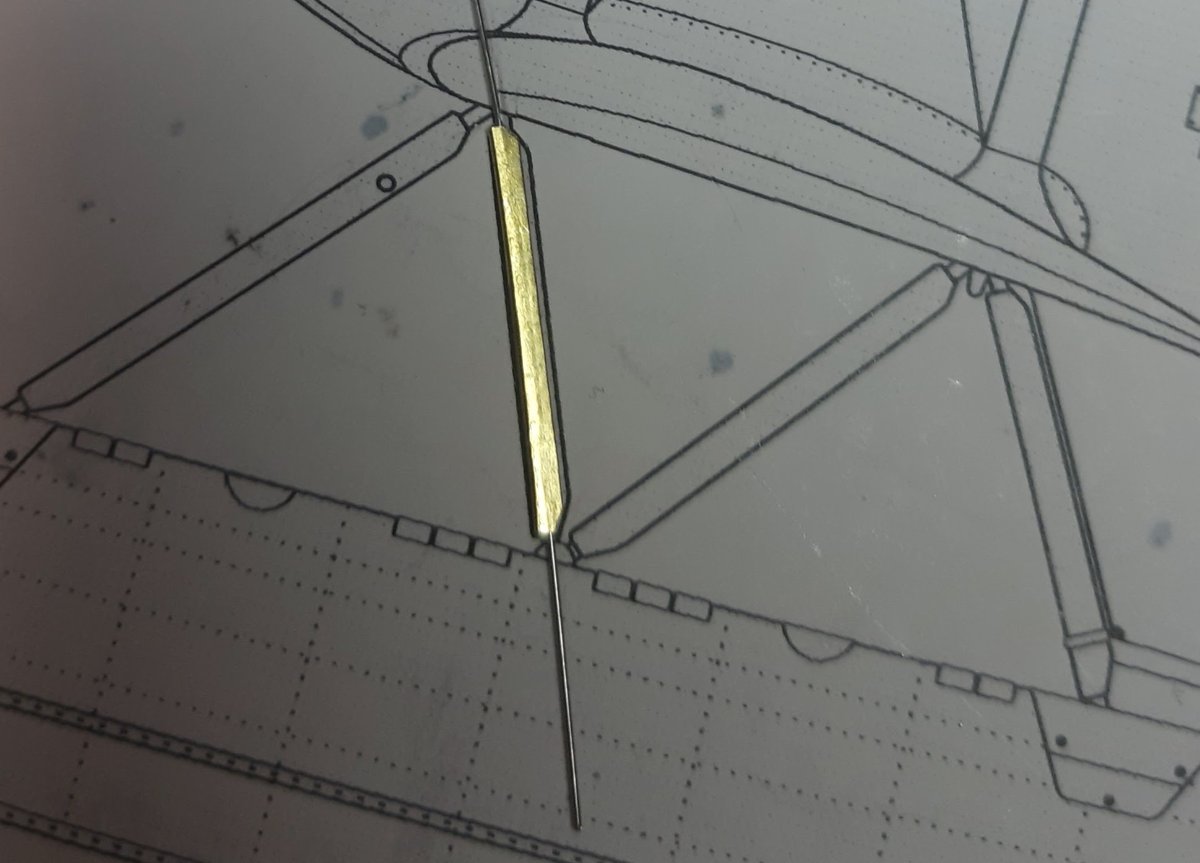

kamilzoszak Posted March 9 Posted March 9 (edited) Cześć Zenek. Widząc skale pracy która będzie musiała zostać wykonana, jestem pod wielkim wrażeniem. Ale... pamiętając twoje inne prace jestem pewien że sobie poradzisz. A co do zastrzałów, które są z zestawie ... śmiało mogło by ich wcale nie być. Połamią Ci się od samego patrzenia na nie. Polecam zrobić je z polistyrenu a najlepiej z rozklepanych rurek posiężnych Albion Alloy dostępnych na MH Edited March 9 by kamilzoszak 1 Quote
zenek_65 Posted March 9 Author Posted March 9 37 minut temu, kamilzoszak napisał: Cześć Zenek. Widząc skale pracy która będzie musiała zostać wykonana, jestem pod wielkim wrażeniem. Ale... pamiętając twoje inne prace jestem pewien że sobie poradzisz. A co do zastrzałów, które są z zestawie ... śmiało mogło by ich wcale nie być. Połamią Ci się od samego patrzenia na nie. Polecam zrobić je z polistyrenu a najlepiej z rozklepanych rurek posiężnych Albion Alloy dostępnych na MH Dzięki Kamil, Tego pomysłu z rozpłaszczonymi rurkami nie brałem pod uwagę, ale jak mi nie wypali mój pomysł to skorzystam z Twojej podpowiedzi Quote
DobreMzimu Posted March 9 Posted March 9 Inną metodą na zastrzały są pręty: plastikowe opiłowane do wymaganego kształtu: np. https://www.mojehobby.pl/products/PRET-1-5mm-x-4-8mm-250mm-1szt-1-piece.html albo mosiężne np. https://www.mojehobby.pl/products/Prety-Mosiezne-O-0-7mm-Dlugosc-245mm-7szt..html oklejone paskami plastiku np. https://www.mojehobby.pl/products/HIPS-Plastic-Sheet-0.3-mm-A4-2-Sheets.html i opiłowane do kształtu. 1 Quote
kamilzoszak Posted March 9 Posted March 9 8 godzin temu, zenek_65 napisał: Dzięki Kamil, Tego pomysłu z rozpłaszczonymi rurkami nie brałem pod uwagę, ale jak mi nie wypali mój pomysł to skorzystam z Twojej podpowiedzi Kolega mnie tego nauczył. Zastosował tą metodę właśnie przy budowie swojego R VIII 1 Quote
