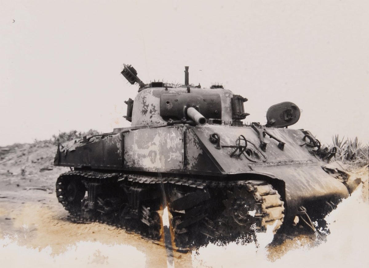

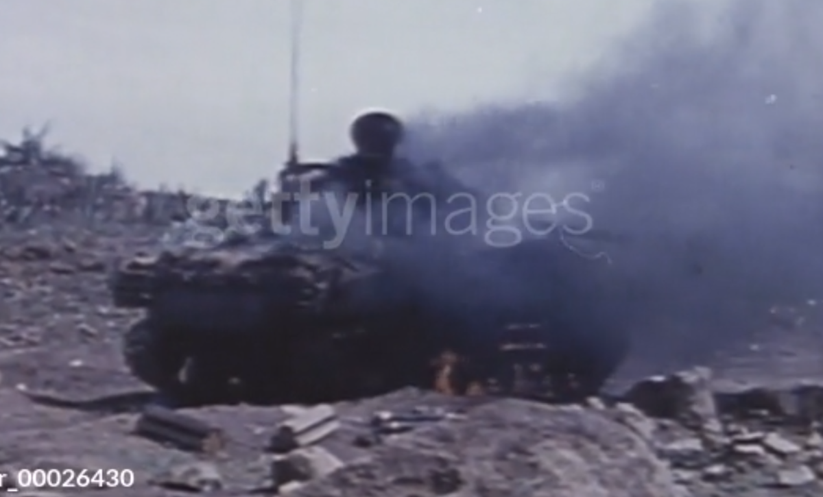

„Davy Jones” został uwieczniony na dobrej jakości dwóch zdjęciach.
i jednym gorszym, ale bardzo cennym:
Widać pojazd tu pojazd w trakcie walk na Iwo Jimie, z bardzo charakterystycznym zestawem zabezpieczeń przeciwko japońskiej piechocie. Shermany 5th Marine Tank Battalion były intensywnie modyfikowane po doświadczeniach z wcześniejszych walk na Pacyfiku, przede wszystkim z myślą o ochronie przed minami magnetycznymi, ładunkami przykładanymi bezpośrednio do pancerza i próbami wspinania się na pojazd.
Najbardziej charakterystyczne elementy widoczne na zdjęciach „Davy Jonesa” to:
  • drewniane panele odsunięte od boków kadłuba, pełniące funkcję improwizowanego pancerza dystansowego,
  • dodatkowe drewniane osłony przed elementami zawieszenia VVSS,
  • liczne kolce/gwoździe przyspawane do górnych powierzchni kadłuba i wieży,
  • zapasowe ogniwa gąsienicy zamocowane wokół boków wieży jako dodatkowy pancerz,
  • gąsienice z poszerzeniami typu duckbill, zidentyfikowane przeze mnie jako T54E1 with EEC
  • ręcznie malowana nazwa „Davy Jones” na prawej burcie oraz niewielki numer 61,
  • mocno eksploatowany wygląd pojazdu już po kilku dniach walk.
  • uszczelnienia transmisji
  • różne koła jezdne????
Mam jednak kilka wątpliwości i tutaj liczę na Waszą pomoc, szczególnie osób siedzących głębiej w Shermanach.
Najbardziej nurtują mnie obecnie:
  • dokładny układ elementów na dachu wieży, zwłaszcza położenie uchwytu Browninga .50, wentylatora, anteny i osłon peryskopów,
  • rozmieszczenie i liczba kolców na wieży i kadłubie,
  • sposób mocowania zapasowych ogniw na wieży,
  • kolorystyka kamuflażu – wiadomo, że nie był to po prostu jednolity Olive Drab, ale chciałbym ustalić najbardziej prawdopodobny układ i barwy pól,
  • wygląd pojazdu z tyłu czy mógł posiadać jakieś modyfikacje do desantu na plaży, coś co być może widać na zdjęciach a ja nie potrafię tego zidentyfikować?

Ciekawy temat sobie wybrałeś,  te skrzynkowe Shermany to rzadki temat w porównaniu do pozostałych wersji , prę modeli można było już zobaczyć czy to na wystawach czy w sieci. Powodzenia
P.S. Podobnie wyglądających było tam więcej

Według książki "Tank warfare on Iwo Jima" wydawnictwa Squadron Signal "Davy Jones" z Kompanii A 5 Batalionu miał dwubarwny kamuflaż w postaci koloru 'Brick Red' nałożonego na fabryczny OD. Autor wspomina też, że po dodaniu dodatkowego drewnianego opancerzenia te elementy również zostały pomalowane tymi samymi kolorami przy użyciu 4 calowego pędzla.
Tu być może ktoś mnie poprawi, ale dokładna liczba i układ nie są znane, to w końcu modyfikacja polowa, nie było to ustandaryzowane.
We wspomnianej już wcześniej książce podają też, że ten Sherman nie miał modyfikacji do głębokiego brodzenia podczas operacji na Iwo Jimie.
Tak,  w innym źródle widziałem podobną interpretacje, więc potwierdzasz moje wcześniejsze ustalenia - super!
 Uff to bardzo cenna informacja i ulżyło mi, że nie będzie trzeba niczego wymyślać dzięki!

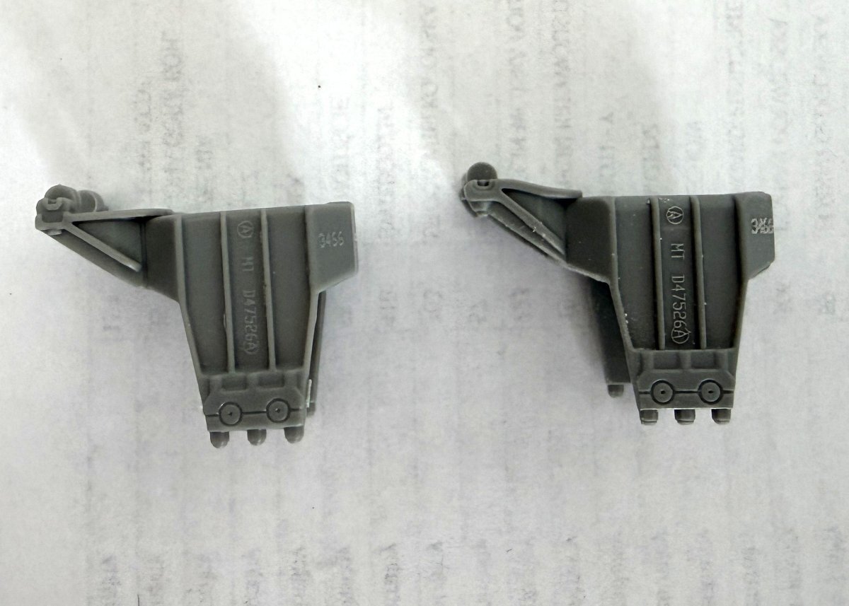

Ledwo zacząłem i już pierwsze wątpliwości. Zestaw Dragona daje dwie opcje do wyboru jeśli chodzi o mocowanie rolek podtrzymujących.
Jeśli dobrze interpretuje zdjęcie, powinienem wybrać tą po prawej.

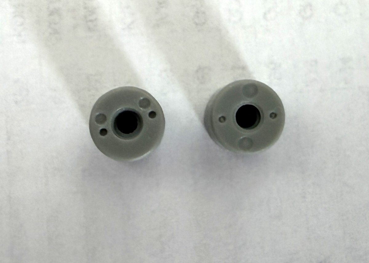

Dragon oferuję także dwa rodzaje rolek.....
i tu już nie mam pojęcia która będzie prawidłowa 😞
Ten po lewej jest dobry, ponieważ davy jones miał stalowe tłoczone rolki, również bez gumowych bandaży

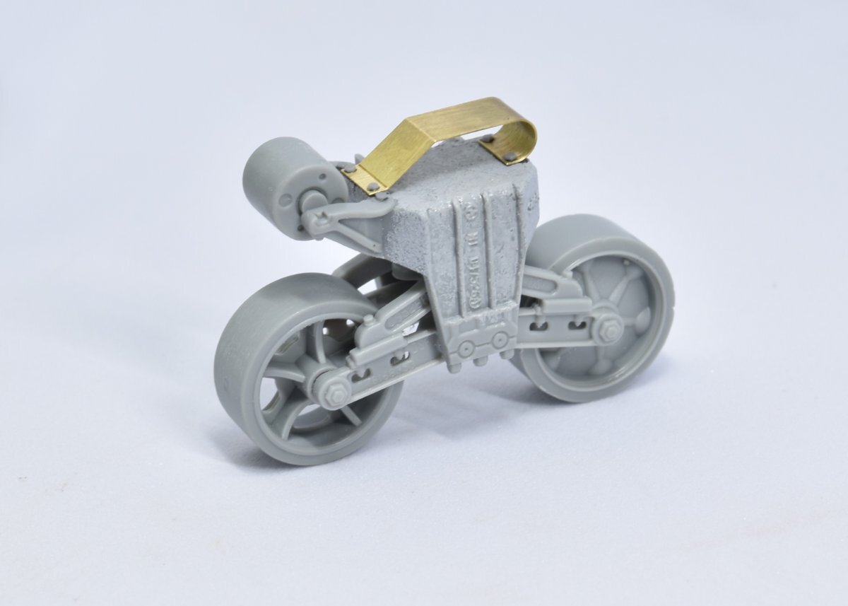

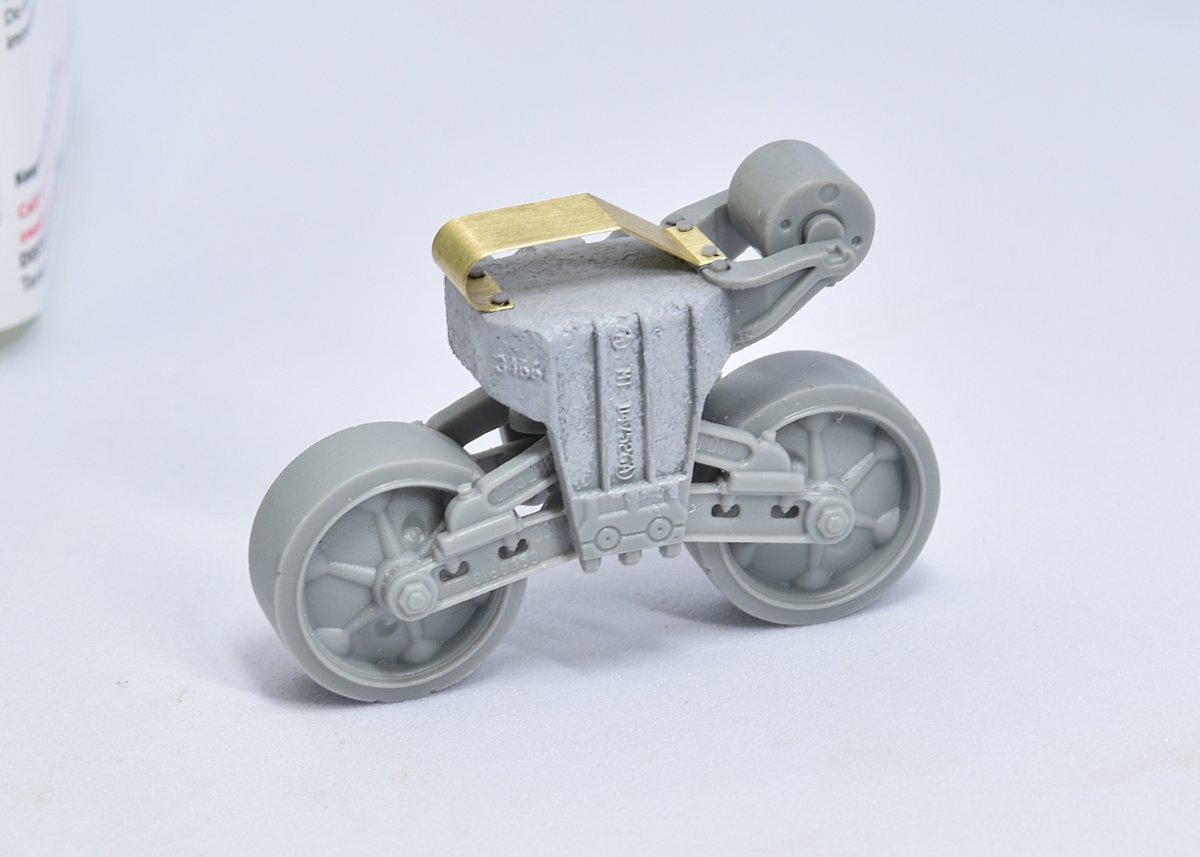

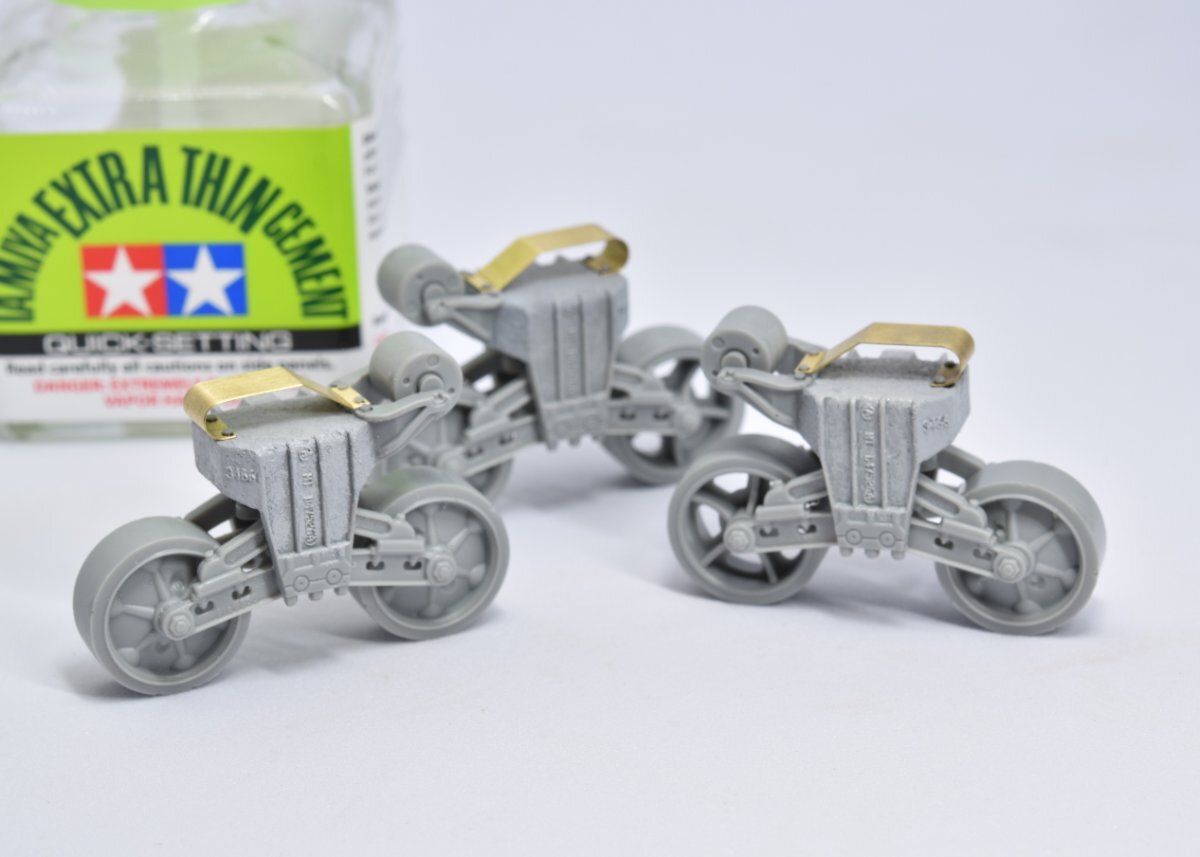

Na początek zabrałem się za wózki z kołami jezdnymi.
Ostatecznie wybrałem rolki podtrzymujące te prawe ze zdjęcia, częściej pojawiają się z późnym skośnym ich mocowaniem... Dodałem tekstury na wózkach zmieniłem płozy na blachy z ABERa, dodałem brakujące śruby oraz uszkodzenia gumowych bandaży, ale bez przesady. Zastosowałem różne koła jezdne - widać na ostatnim zdjęciu z pierwszego posta, że dwa koła z sześciu wyraźnie się odróżniają.
Zapraszam do komentowania.

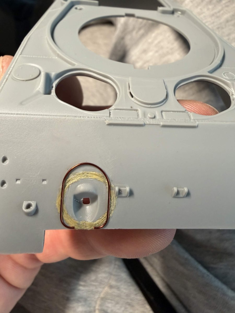

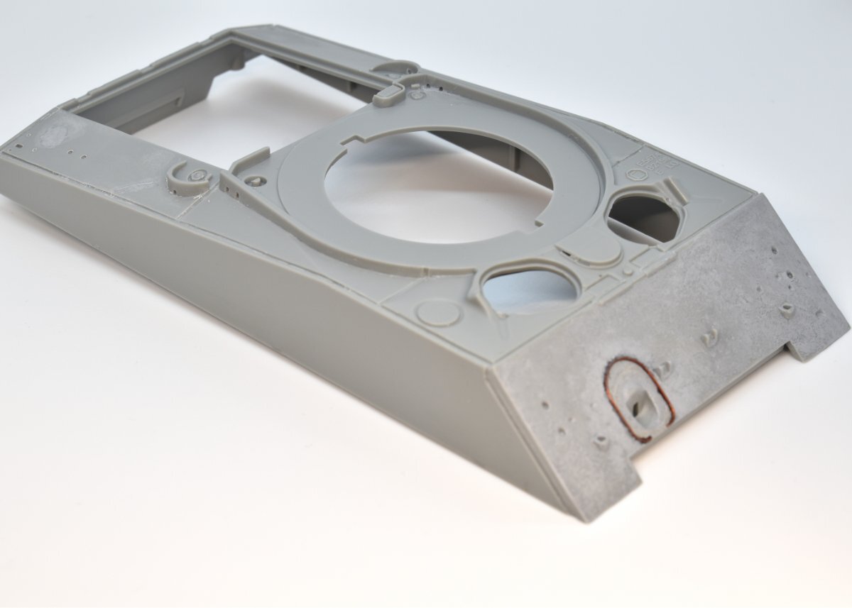

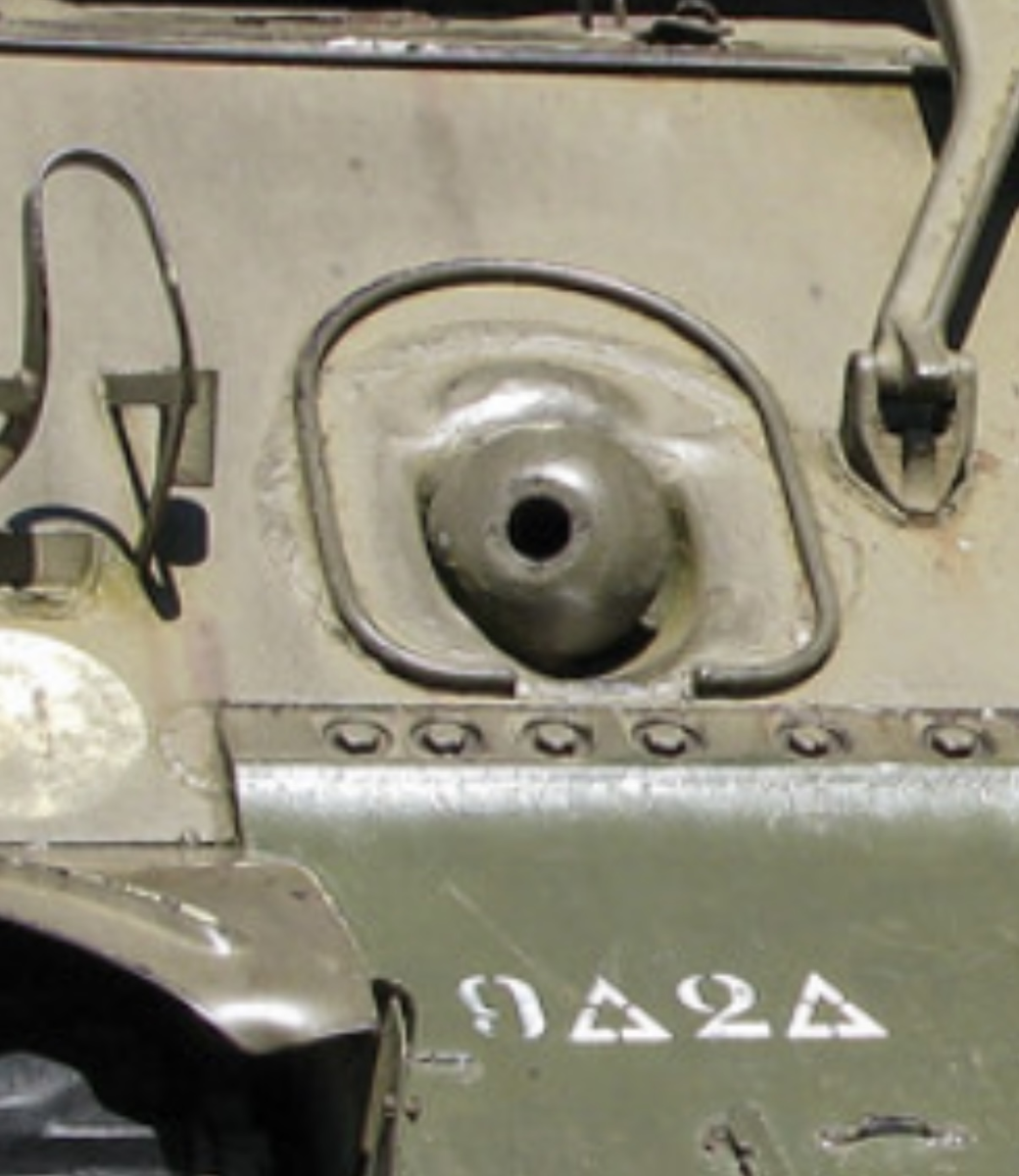

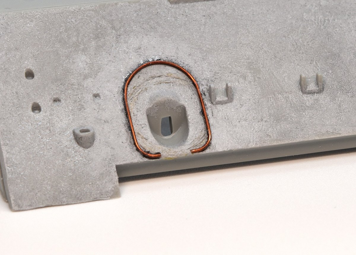

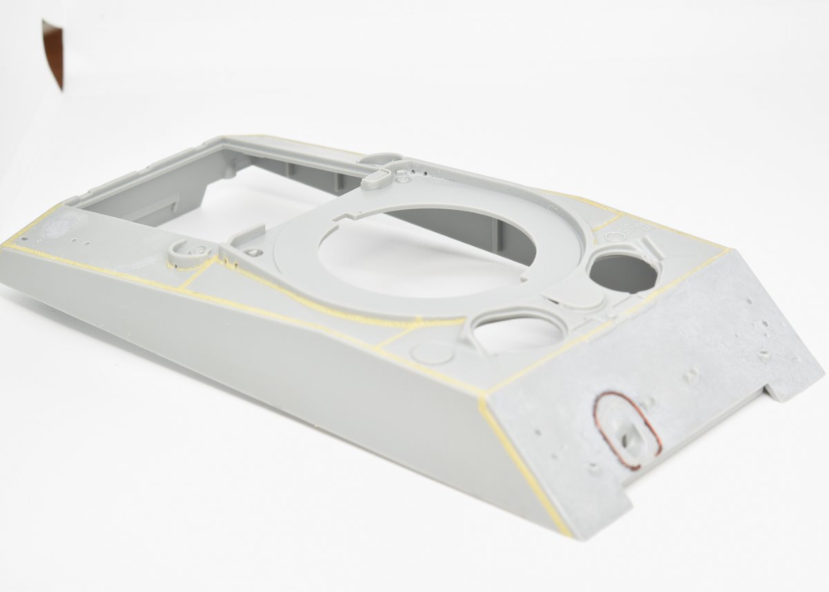

Przeglądając zdjęcia muzealnych Shermanów, zauważyłem charakterystyczny okrągły spaw wokół karabinu maszynowego. Tu wrzucam zdjęcie, ale super widoczne jest to na filmiku wrzuconym przez  @bulik58.
Szczerze, nigdy nie widziałem tego na żadnym modelu. Postanowiłem sobie taki zrobić, a tak to wyszło:
Na to poszła tekstura z szarej szpachlówki Tamiya i efekt został mocno przytłumiony ale dostrzegalny:

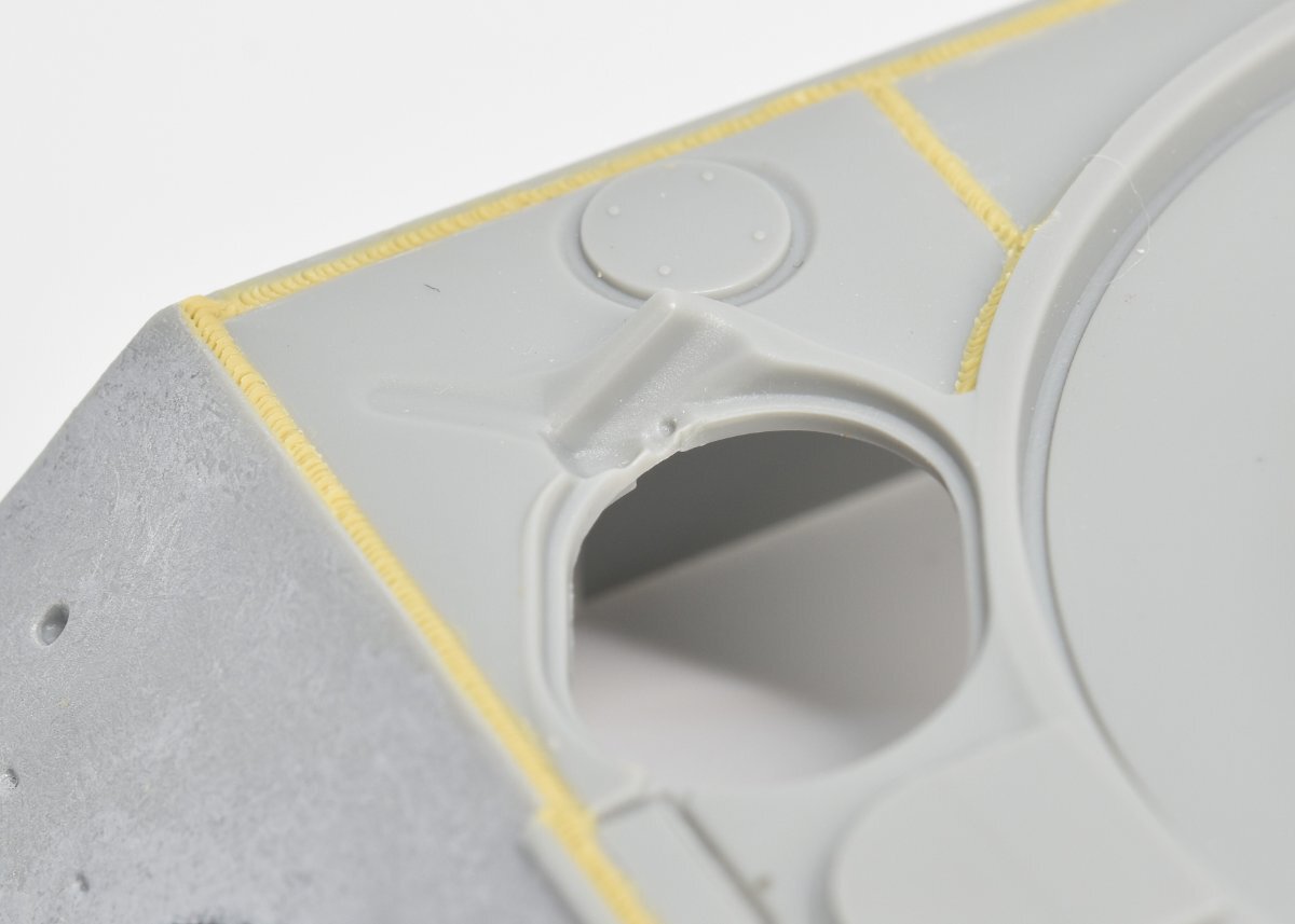

Postanowiłem też zedrzeć wszystkie spawy. Do tej pory zdarzyło mi się dorobić jakieś pojedyncze spawy na modelu, ale nigdy na taka skale...
Jak się ogląda filmiki na YT to wszystko się wydaje takie proste... i w sumie takie jest, ale na pewno wymagana jest wprawa. Im dłużej to robiłem tym lepszy wydaje się efekt uzyskiwałem.
Tyle na dziś zapraszam do komentowania.
  • Like 11
Świetnie Ci spawy wyszły. Efekt pancerza tez niesamowity. Miód na moje oczy 😁😛 Gdy ja robię efekt pancerza to robię z kilkoma warstwami a później delikatnie szlifuje drobnym papierem.
Edytowane przez Arkos22
Tak, zależy co chcemy uzyskać. Na wieży z pewnością tekstura będzie bardziej widoczna, gdyż w rzeczywistości był to odlew. Na czołowej płycie raczej chciałem uzyskać minimalny prawie gładki efekt, więc szlifowałem do najdrobniejszych gradacji.
Efekt uzyskałeś. Bardzo fajna faktura💪💪
super ci wyszedł kadłub oraz spawy. jedyne co jest lekko, ale dalej zauważalne to to, że spaw na zdjęciu był lekko wypukły, a twój ma bardziej wypukłe brzegi. ale poza tą pierdołą wyszło świetnie:piwo:
zaglądam, jestem ciekaw co będzie dalej...
5 godzin temu, Patafian napisał:
Witam w kolejnej odsłonie.
Jak się ogląda filmiki na YT to wszystko się wydaje takie proste... i w sumie takie jest, ale na pewno wymagana jest wprawa. Im dłużej to robiłem tym lepszy wydaje się efekt uzyskiwałem.Tyle na dziś zapraszam do komentowania
Cieszy że mogłem pomóc , co do filmików na YT to wszystko wydaje  się proste. Mnie też to przekonanie opanowało , lecz czar tych filmików szybko prysnął  i trzeba było powrócić do szarej rzeczywistości. Powodzenia w dalszej walce z materią.
Zgolenie spawów było dobrym ruchem.
Davy Jones  miał jak wszystkie inne Shermany z VVSS  odlewane staliwne rolki bez bandaży. Nie było rolek tłoczonych czy też z gumowym bandażem.
Jak jesteśmy przy układzie jezdnym - z prawej strony tylne koło środkowego wózka i przednie tylnego  to koła odlewane szprychowe D39501, pozostałe tłoczone szprychowe C85163.  Z lewej strony wszystkie raczej tego drugiego typu. Wózki z podniesionym ramieniem rolki (skośnym), gąsienice T54E1 ze standardowymi EEC.

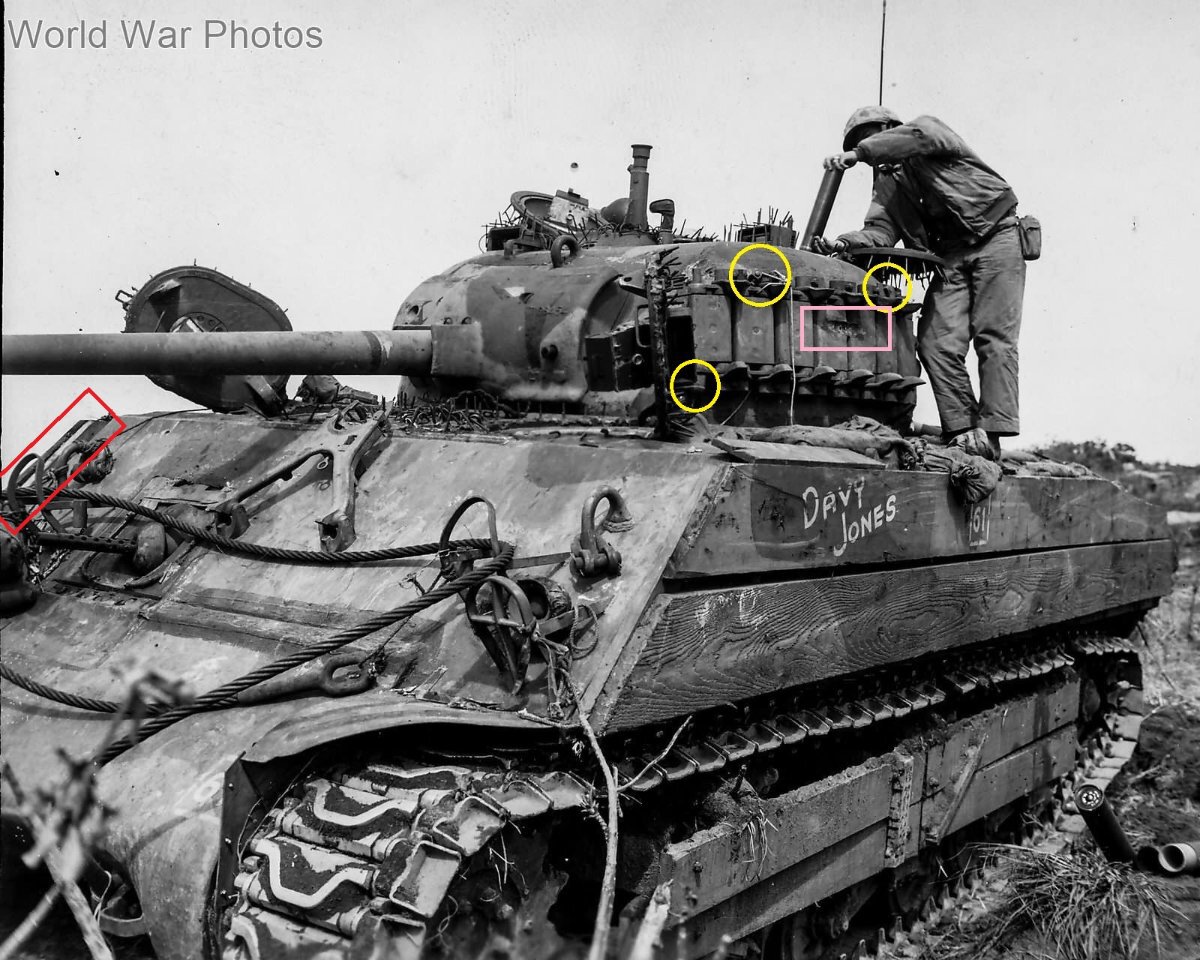

Gwoździe przyspawane były na włazach kadłuba i wieży ( jeden rządek był przyspawany do kadłuba i wieży dookoła otworów wejściowych, na osłonach wentylatorów i na wieżowych osłonach peryskopów. Tutaj warto podkreślić że Davy Jones miał nietypowe osłony peryskopów - zamiast prętowych były pełne masywne w formie pudełka z otwartym przodem. A osłona peryskopu na włazie dowódcy była bardzo dużych rozmiarów. Podstawa km przeniesiona na dach wieży zaraz za wentylatorem.
Dodatkowe osłony z desek - na kadłubie z lewej strony dolna deska z bardzo wyraźnym śladem słojów , górna bardzo gładka powierzchnia - wyraźnie deska jest pokryta warstwą blachy najprawdopodobniej aluminiowej. Wyraźna trójkątna szczelina pomiędzy deskami zwężająca się ku tyłowi. Górna deska nie odzwierciedla kształtu bocznej płyty pancerza lecz na prawie całej długości ma jednakową szerokości , dopiero na samym końcu jest ścięta od góry.
Deski osłony podwozia w miarę gładkie. Osłona z 4 desek wzmocniona w dwóch miejscach jakimiś kawałkami drewna lub profilu metalowego, górna przednia decha  oderwana od mocowania.
Oznaczenie czołgu 61 w kwadracie powtórzone na osłonie transmisji po lewej stronie przy błotniku ( na zdjęciach tego nie widać ale powinno być również z prawej strony ). To oznaczenie powinno być również na środku komina wylotu powietrza z zestawu do głębokiego brodzenia. I tutaj nie zgodzę się z twierdzeniem ze DJ nie miał takiego zestawu. Skoro takie zestawy miały inne czołgi batalionów na Iwo, a sam DJ był uszczelniony ( widać uszczelnienia łączenia transmisji z kadłubem, widać resztki uszczelnienia otworu km kadłubowego, oraz jarzma armaty - ślady na lufie i dookoła jarzma, a uszczelnienie otworu miotacza granatów dymnych nie jest nawet usunięte, niezastosowanie zestawu do brodzenia byłoby nielogiczne.
Inna spraw to czy w momencie trafienia i spłonięcia DJ taki zestaw jeszcze miał (a właściwie jego część). Według wspomnień załóg czołgów z Iwo Jimy zestaw do głębokiego brodzenia sprawiał pewne kłopoty. Podczas jego użytkowania silnik  miał tendencję do przegrzewania po około 45 minutach ciągłej pracy więc załogi starały się odrzucic część kominów jak najszybciej po wyjechaniu na brzeg.  Filmiki przedstawiające płonącego DJ nie są zbyt oczywiste w kwestii czy zestaw był zdemontowany czy nie. Po pobierznym obejrzeniu jestem skłonny przyznać ze zestaw został zdemontowany, ale obejrzę jeszcze na większym ekranie może coś z tego wyniknie.
A jako dodatek do tego długiego wywodu większe zdjęcie spalonego DJ i dwa zrzuty z filmików nakręconych podczas jego pożaru.

Jak zobaczyłem Twój wpis Witku to pierwsza myśl była: "oho coś zjeb..em, pytanie tylko, czy da się uratować" Ale po analizie tego co napisałeś wychodzi na to, że póki co dokonałem słusznych wyborów.
Bardzo cenne uwagi, miałem podobne przemyślenia co do gwoździ, natomiast jeśli chodzi o osłony peryskopów - przydałyby się jakieś zdjęcia pewnie z innych pojazdów jak takie osłony wyglądały
Tutaj mam inne wnioski, górna deska wydaję się po prostu deska heblowaną lub sklejką, nie pasuje mi tu aluminium. Widać z przodu na uszkodzeniu raczej strukturę drewna nie dostrzegam tam blachy..
Pełna zgoda mam takie same spostrzeżenia.
Zgoda.

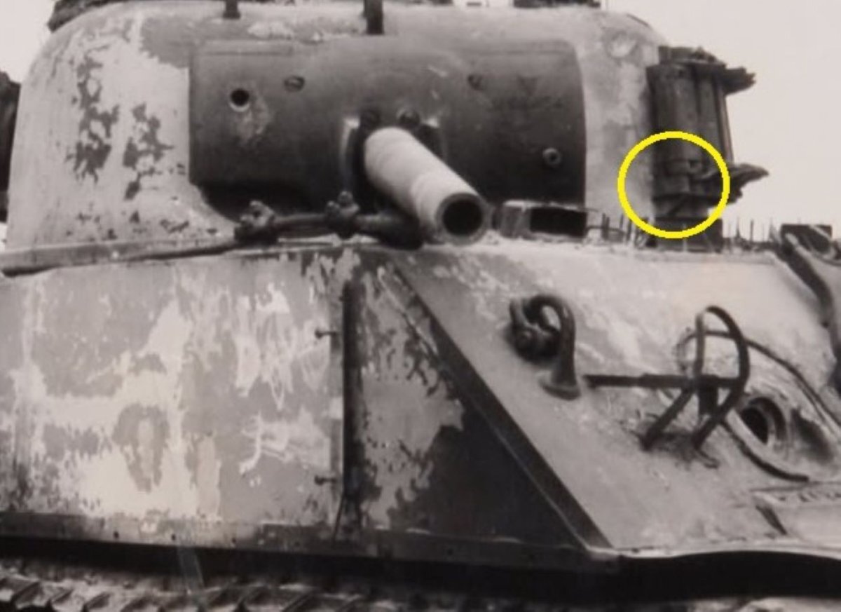

Tak od początku zwróciłem uwagę na te uszczelnienia, przy okazji gdzie jest otwór miotacza granatów dymnych??
Zakładam mimo wszystko, iż zestaw do brodzenia został zdemontowany, jakie elementy mogły po nim zostać??
Bardzo dziękuje Witku za ten wpis.

🤣   Dobre wybory co do wózków , rolek i kół. Jedyne co mógłbyś dorobić to po 4 otworki na przodzie każdego wózka (  wózki były symetryczne,  otwory do mocowania wspornika rolki były  na przedniej i tylnej ściance wózka, po przykręceniu wspornika zawsze na przedniej ściance wózka zostawały otwory). Ale i tak za tymi dechami nie będzie tego widać 😀
Co do górnej deski- tam jest decha tylko na zewnątrz jest coś cienkiego i gładkiego przybitego gwoździami, ale nie będę się upierał. W każdym bądź razie schemat był taki że na 2,5 calowych kątownikach przyspawanych do kadłuba  ( widać te 3 sztuki na spalonym DJ ) były zamocowane 2,5 calowe dechy. Taki sam kątownik zasłaniał szczelinę pomiędzy dechami a przednią płytą pancerza - tyle widać na zdjęciu.
Gwoździe były podobno rozmieszczane co 2 cale.
Gąsienice na wieży były mocowane uchwytami, w dolne wchodziły wolne sworznie pierwszego i ostatniego ogniwa sekcji.  Od góry mocowanie było w postaci nagwintowanego pręta przyspawanego do wieży (2 sztuki), na pręt nałożono uchwyt w postaci zagiętej blaszki. Zagięty koniec wchodził w szczelinę w ogniwie a całość była dociskana nakrętką . Mocowania zaznaczyłem żółtymi kółkami na pierwszym zdjęciu. Wyraźnie widać  że przednie górne mocowanie zostało zerwane ( prawdopodobnie na skutek rykoszetu pocisku na ogniwach - różowy prostokąt pokazuje wyżłobienie ) więc ogniwa przymocowano prowizorycznie linką.
Na drugim zdjęciu w kółku dolny uchwyt mocowania pierwszego ogniwa - prawdopodobnie wykonany z pociętego łącznika gąsienic lub obciętego EEC.

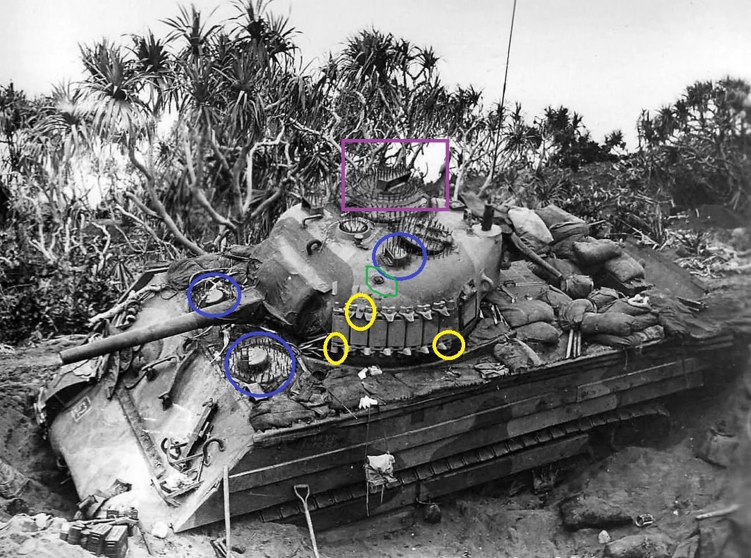

Ogniwa były mocowane w 2 sekcjach - lewa strona od jarzma do pistol portu, prawa strona od jarzma do tylnego ucha do podnoszenia wieży.
Na trzecim zdjęciu Tokyo Ekspress z zaznaczonymi na niebiesko osłonami peryskopów i na fioletowo osłoną peryskopu na włazie dowódcy. Żółte kółka to mocowania ogniw na wieży - trochę inny system niż na DJ - inne tylne górne . Na zielono wylot miotacza granatów dymnych.
Gąsienice na wieży były mocowane uchwytami w dolne wchodziły wolne sworznie pierwszego i ostatniego ogniwa sekcji.  Od góry mocowanie było w postaci nagwintowanego pręta przyspawanego do wieży 2 sztuki na pręt nałożono uchwyt w postaci zagiętej blaszki. zagięty koniec wchodził w szczelinę w ogniwie a całość była dociskana nakrętką . Mocowania zaznaczyłem żółtymi kółkami na pierwszym zdjęciu. Wyraźnie widać  że przednie górne mocowanie zostało zerwane ( prawdopodobnie na skutek rykoszetu pocisku na ogniwach - różowy prostokąt pokazuje wyżłobienie ) więc ogniwa przymocowano prowizorycznie linką.
Na drugim zdjęciu w kółku dolny uchwyt mocowania pierwszego ogniwa - prawdopodobnie wykonany z pociętego łącznika gąsienic.
Na trzecim zdjęciu Tokyo Ekspress z zaznaczonymi na niebiesko osłonami peryskopów i na fioletowo osłoną peryskopu na włazie dowódcy. Zółte kóółka to mocowania ogniw na wiezy - trochę inny system niż na DJ - inne tylne górne . Na zielono wylot miotacza granatów dymnych.

A widzisz to zdjęcie Tokyo Express znam i traktuje jako cenną referencje, ale teraz zwróciłem uwagę, że na płycie silnikowej nie widać pozostałości po zestawie do brodzenia, mimo że widać jeszcze uszczelnienia na jarzmie. Deski i ich mocowanie mam z grubsza rozpracowane, reszta uwag bardzo cenne, dziękuję 🙏
