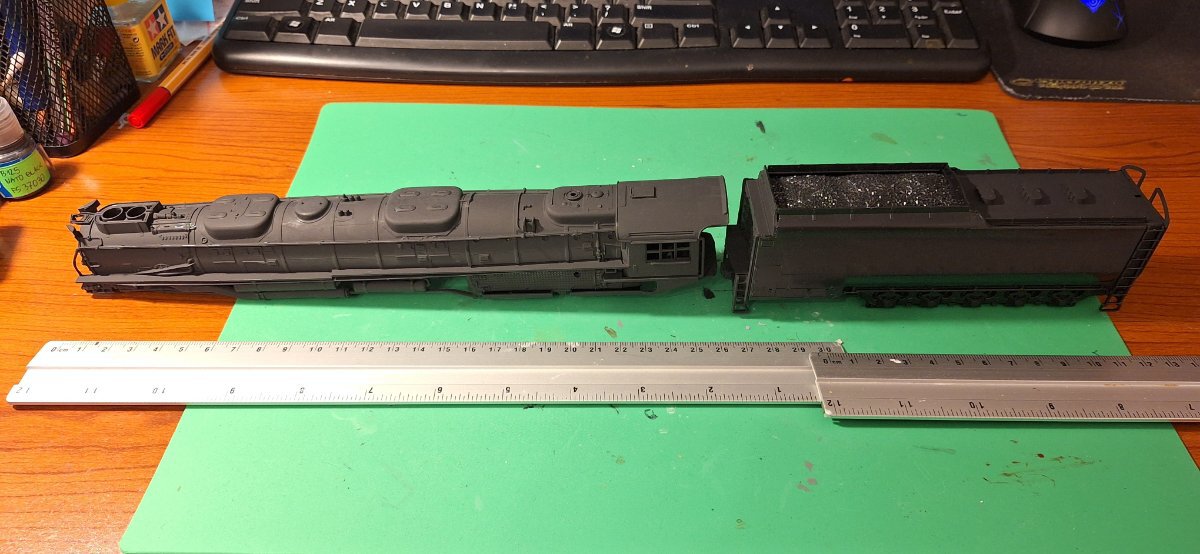

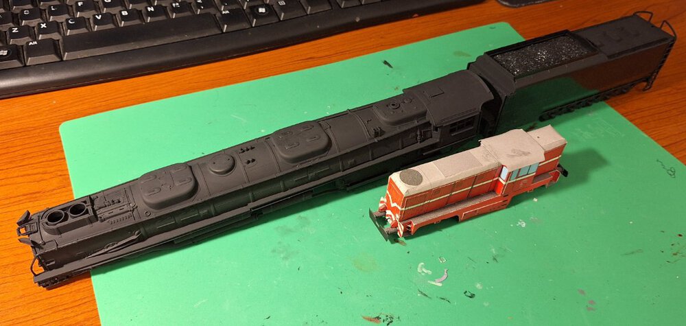

na sucho wychodzi 43 centymetry modelu!

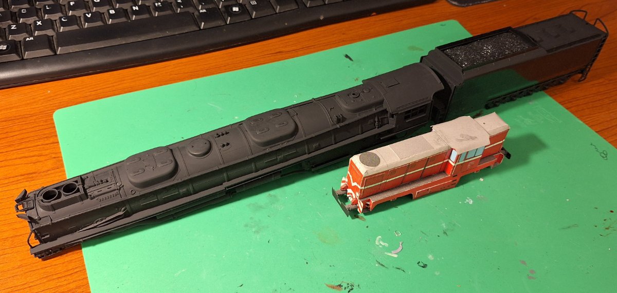

A tu porównanie ze znaną z polskich wąskotorówek lokomotywą Lxd2. Widać ogrom maszyny Big Boy.

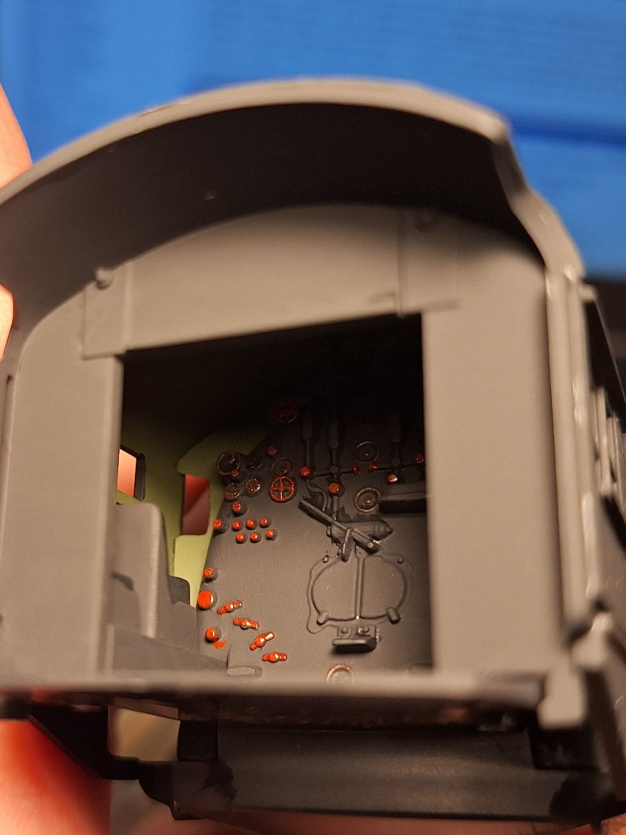

Kabina już na miejscu. Jeszcze będzie trochę washa.

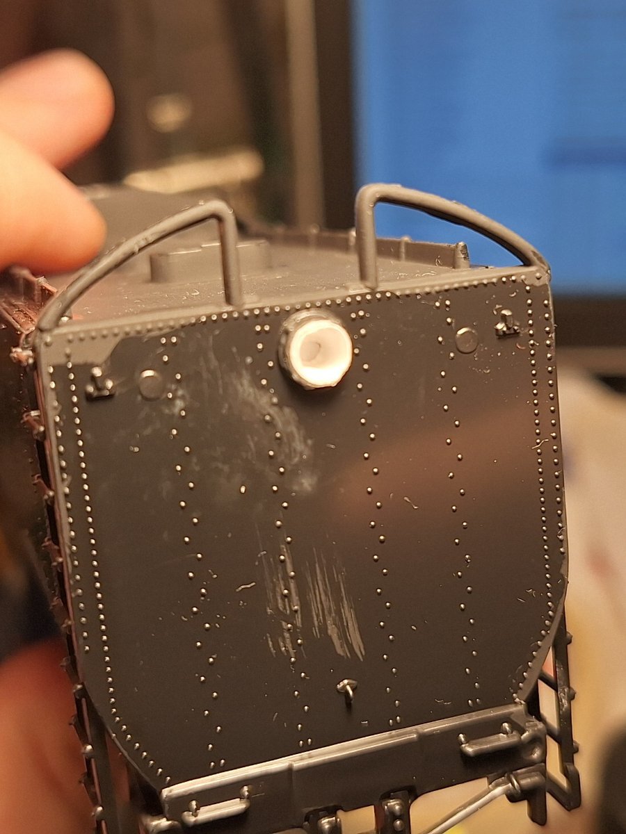

podczas montażu tendra musialem dorobić światło tylne.

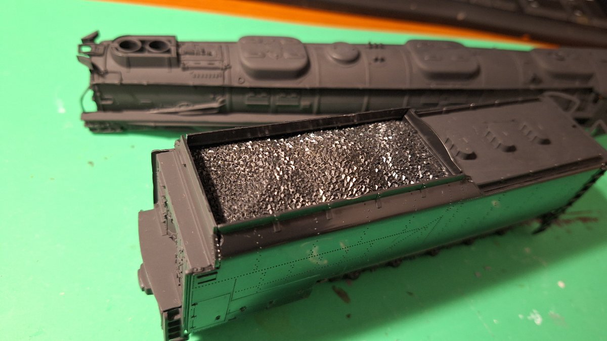

Węgiel plastikowy będzie zastąpiony normalnym pokruszonym węglem kamiennym

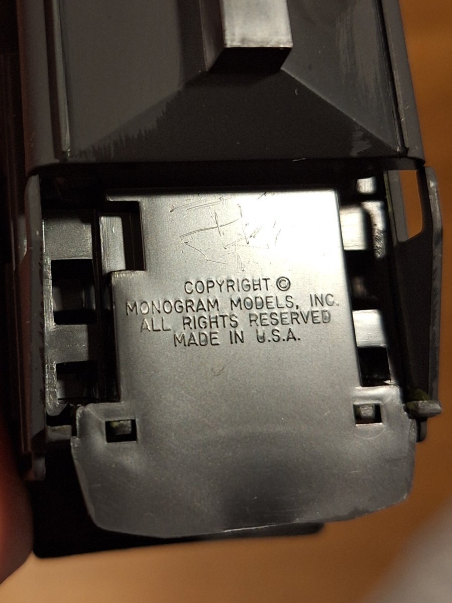

Monogram USA
