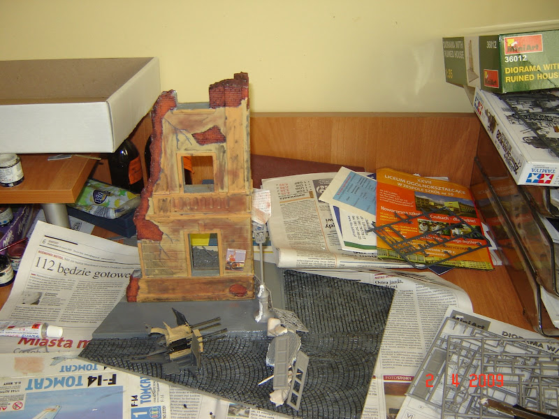

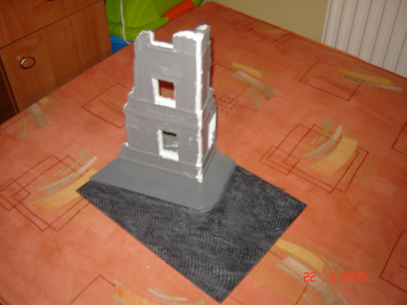

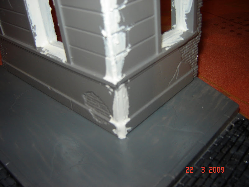

Prace nad domkiem i ulicą powoli ruszyły, a oto efekty:

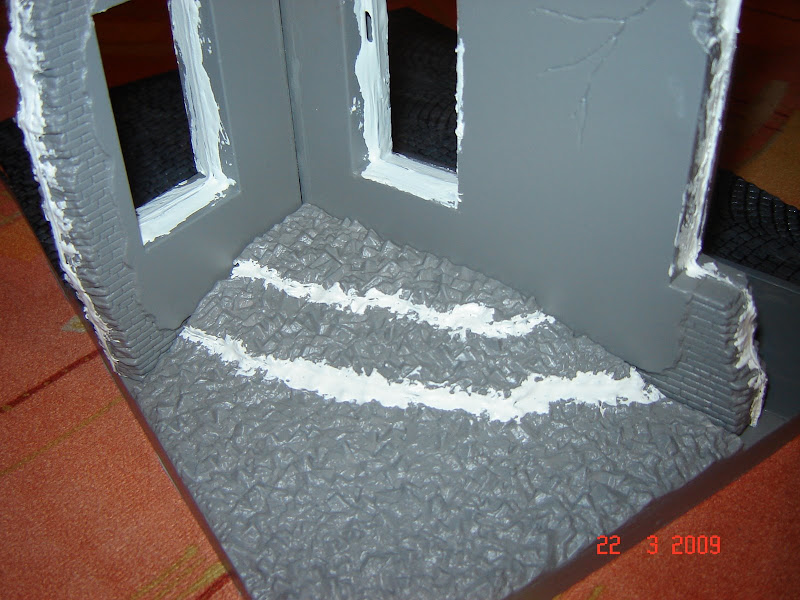

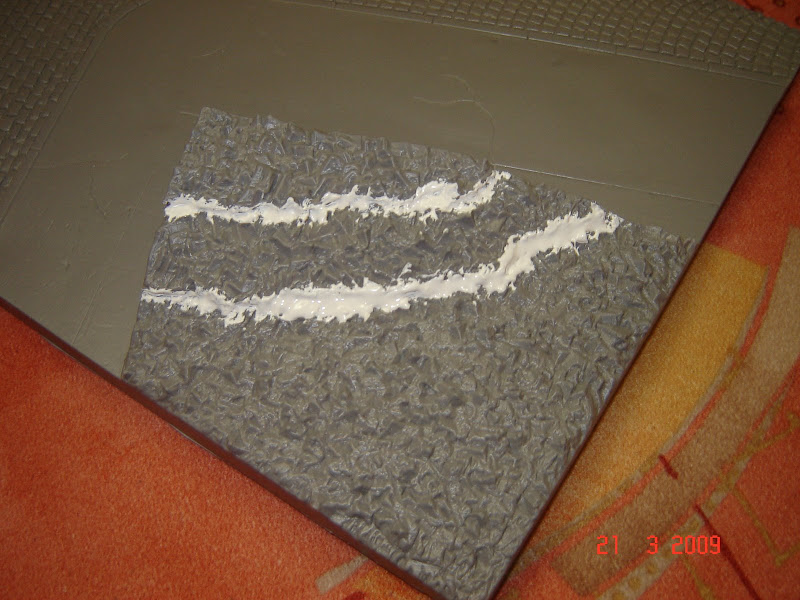

pomalowałem bruk (jeszcze do poprawki) skleiłem i połatałem ruiny i ściany. Jeszcze nigdy nie zużyłem tyle szpachli... Ale takie są wacki...
Jak ci się wycinało?
A jaki z tym problem może być ? Wycina się normalnie, schody zaczynają się później. Dużo pracy jest z samym sklejeniem na styk i późniejszym maskowaniem śladów łączeń.
Jedna rzecz nie podoba mi się w zestawach Mini-Artu - cegły zawsze są zaokrąglone !
Pzdr
Trzeba uważać przy wycinaniu, żeby nie uszkodzić niczego, bo nieodpowiedni ruch kończy się kalectwem (budynku). I Seb ma rację, trzeba długo trzymać, aby przykleić na styk. A później to łatanie...
Pozdro
Trochę chyba przesadziłeś z ilością szpachlówki, trudno będzie ją usunąć ze ścian i sztukaterii.
Kolega mi kiedyś podsunął pewien patent na sklejanie vaku. Otóż podklejamy jedną stronę kawałkami polistyrenu który został nam po obcięciu nadlewek. Pomaga to równo przyłożyć obie połówki.
Na stronie miniart'u sa krótkie filmiki w formie poradnika sklejania i malowania tych ruin. Niestety nie polecam odwiedzania tej strony w najbliższym czasie, ponieważ została zaatakowana przez ruskich hakerów i zamiast strony producenta mamy stronkę porno z wirusami
Pozdr.
No cóż, chałupka (a raczej jej resztki ) jest już sklejona i troszke podmalowana. Jutro może wstawie fotki. Mam zamiar zacząć tego Flakvierlinga, ale będe musiał pomalować niektóre części przed sklejeniem, dlatego pytam się szanowne grono, czy mogę pomalować go na dunkelgelb, czy też koniecznie musi to być panzergrau??
Pozdro
co do vacu to szkoda ze te z miniartu nie trzymają kata prostego i podklejeni
kawałka plastiku nie daje super efektu (element może wystawać jedynie z 2 3 mm za krawędź)

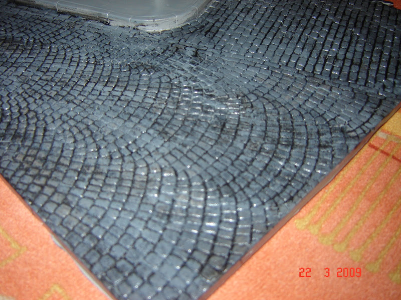

Się znaczy bruk?? Najpierw maznąłem na czarno (rzeby farba dostała się w zagłębienia), a później przetarłem szarą (mieszanka), tak żeby jeszcze na wierzchu było widać czerń. Później i tak w zagłębienia dostanie się sucha pastela. Wie ktoś może jak ją utrwalić??
