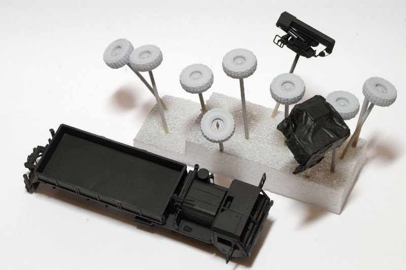

Powoli kombinuję ładunek...
Ta szara plandeka jest tymczasowa, ostatecznie będzie wykonana z jakiejś masy modelarskiej. Te rurowe pakunki, to słynne BNR - Bliżej Niezydentyfikowane Rury ;)
Szyby moczą się w tuszu kreślarskim.
Podejrzałem u kogoś innego ciekawy specyfik do kładzenia pierwszej warstwy podkładowej.
Po szybkiej wizycie w pobliskim sklepie z farbami wybrałem za 13 zł puszkę farby podkładowej śnieżka. Kładzie się kapitalnie, mała plamka, miodzio.
Polecam wszystkim.
Po położeniu podkładu już aerkiem pomalowałem całość na czarno.
Koła muszę poprawić - widać szparki. Warto je sobie przed sklejeniem przeszlifować.
