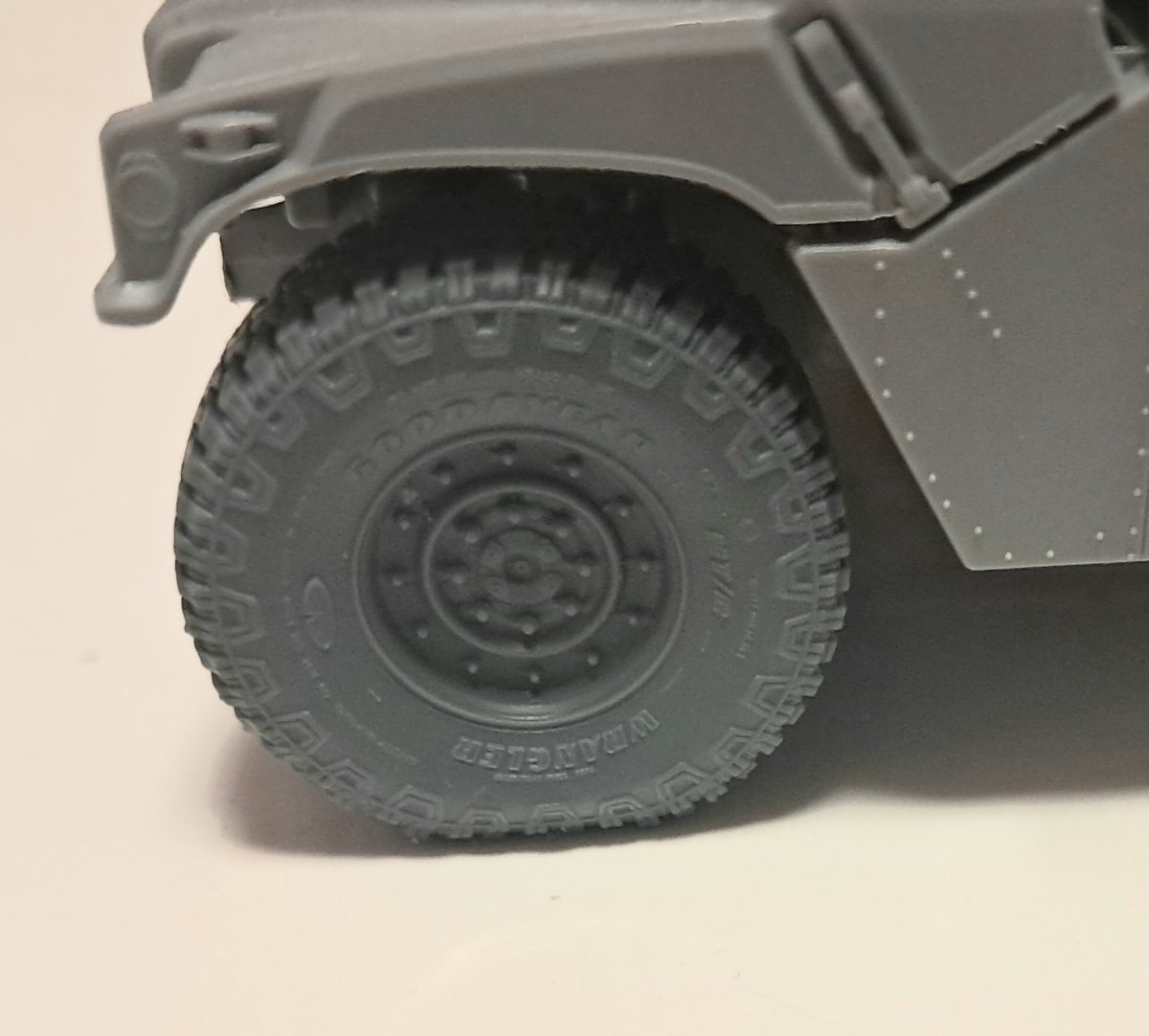

  23. Sorki. To takie moje zboczenie. Po prostu nie ma efektu obciążenia i gdyby to były gumowe opony, to jest fajny i prosty patent na uzyskanie tego efektu obciążonych opon.
  24. Opony to gumiaki z pudła?
  25. Nie wiem. Nie próbowałem. Leżą gdzieś w domu, zapakowane w oryginalny woreczek, więc kto wie?
