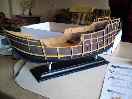

robyn Posted May 3, 2010 Share Posted May 3, 2010 SUUPER Model !!! Gratuluje niedoścignionemu mistrzowi ! Sam się wziąłem za takowy i podejrzałem sporo rzeczy :-] A co myślicie o TAKIM malowaniu ? Domalowałem jeszcze wewnętrzne wręgi na ciemny brąz. Quote Link to comment Share on other sites More sharing options...
ryszardb Posted May 19, 2010 Author Share Posted May 19, 2010 Chyba moja uwaga troszkę za późna. Te zewnętrzne usztywnienia były wykonywane z twardego dębu jako wzmocnienia kadłuba . Powinny więc być ciemniejsze od poszycia , które było sosnowe i dziegdziowane , olejowane lub smołowane dla zabezpieczenia . Zapowiada się ładny modelik Quote Link to comment Share on other sites More sharing options...
robyn Posted May 19, 2010 Share Posted May 19, 2010 Masz rację. Powinno być odwrotnie - tak jak jest na opakowaniu. A mój model, może i się ładnie zapowiada, ale niestety nie będzie tak misternie wykonany jak Twój. Nie ta liga. Prace trwają i postępy są. Quote Link to comment Share on other sites More sharing options...
