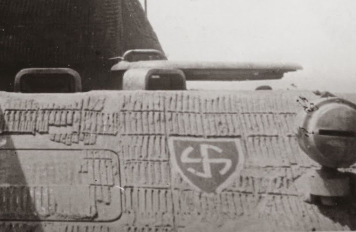

jager27 Napisano 11 Stycznia 2010 Napisano 11 Stycznia 2010 Witam. Zakupiłem sobie ostatnio model Panther Ausf. A Dragon 6358. Pragnę go zrobić w Dywizję Wiking we wschodniej Polsce w Lipcu-sierpniu 1944. Będzie to pojazd nr. 801, którym dowodził Karl Nicolussi-Leck(zwiał później do Ameryki płd.). Tutaj mam parę zdjęć tego wozu: Pracę nad nim rozpocznę zapewne w połowie lutego. Zdecydowałem się wcześniej założyć warsztat bo może macie zdjęcia "801". Jak macie to podeślijcie . Wszelka pomoc mile widziana Cytuj
Yonex13 Napisano 11 Stycznia 2010 Napisano 11 Stycznia 2010 Ładny projekt się zapowiada. Będę śledził uważnie. A co do fotek poszukam w swoich "archiwach" może akurat trafi się 801. A musi być z lipca-sierpnia czy nie tylko? Czekam aż paczka dojdzie. Powodzonka Cytuj
jager27 Napisano 12 Stycznia 2010 Autor Napisano 12 Stycznia 2010 A musi być z lipca-sierpnia czy nie tylko? Byle to był ten "801", ale najlepsze byłyby letnio jesienne. Cytuj

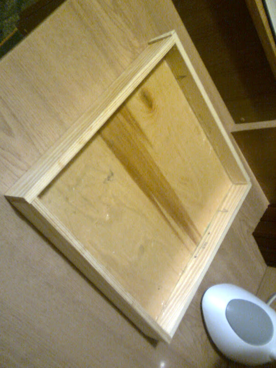

jager27 Napisano 29 Stycznia 2010 Autor Napisano 29 Stycznia 2010 Paczuszka z panterką jakby co to już dotarła Byłem na małym zwolnieniu i miałem czas więc chciałem tylko poprzycinać deski, ale nie mogłem się powstrzymać i zrobiłem podstawkę: Wyszła jak wyszła. Myślałem, że wyjdzie trochę lepiej Cytuj
rollingstones Napisano 29 Stycznia 2010 Napisano 29 Stycznia 2010 Na narzędzia i farby będzie jak znalazł Cytuj
jager27 Napisano 29 Stycznia 2010 Autor Napisano 29 Stycznia 2010 Na narzędzia i farby będzie jak znalazł Czyli na model nie? A mógłbyś coś zaproponować ? Cytuj
rollingstones Napisano 29 Stycznia 2010 Napisano 29 Stycznia 2010 balsą obklej styropian/styrodur - kp tylko klej do łączenia Styropianu z drewnem - Uhu taki robi - 12 zł kosztuje Cytuj
jager27 Napisano 29 Stycznia 2010 Autor Napisano 29 Stycznia 2010 (edytowane) Ale wykombinować coś żeby gładsze było i estetyczniejsze z tymi balsami czy zrobić nowe A zwykły poxipol nie złączy styropianu z drewnem? I jak przyciąć balsę, żeby była równiutka? Edytowane 29 Stycznia 2010 przez Gość Cytuj
adam juszczak Napisano 29 Stycznia 2010 Napisano 29 Stycznia 2010 balsą obklej styropian Tylko czy balsa da się polakierować,bo surowa jest nijaka Cytuj
rollingstones Napisano 29 Stycznia 2010 Napisano 29 Stycznia 2010 lakierobejca duluxa tniesz zwykłym nożem modelarskim - poxipol może być ale on się trudno rozkłada i jest drogi a tu trzeba sporo Cytuj
rollingstones Napisano 29 Stycznia 2010 Napisano 29 Stycznia 2010 napisałem ci -balsa styrodur,klej do styropianu i drewna - nóż linijka i papier ścierny do drewna 100 i 120 na to lakierobejca Cytuj
jager27 Napisano 29 Stycznia 2010 Autor Napisano 29 Stycznia 2010 lakierobejca Możesz napisać co to jest bo ja nie obeznany ;] A z tej podstawki co zrobilem da się to wykombinować czy trzeba nową robic? Cytuj
nibur92 Napisano 29 Stycznia 2010 Napisano 29 Stycznia 2010 lakierobejca http://www.google.pl/search?hl=pl&source=hp&q=lakierobejca&lr=&oq=&um=1&ie=UTF-8&sa=N&tab=iw&tbo=0 Cytuj
