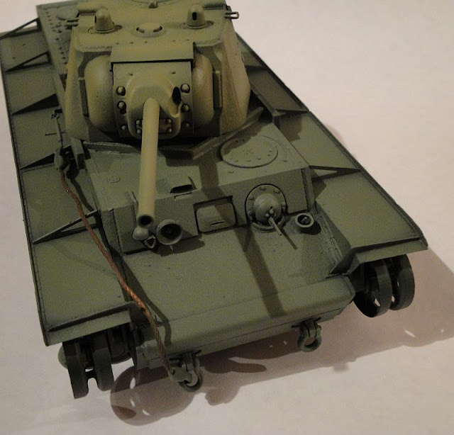

Tomek_gnr Napisano 30 Stycznia 2010 Autor Napisano 30 Stycznia 2010 model dostał nowe warstwy farby, najpierw russian armour green, potem olive green i na koncu olive green rozjaśniany, to rozjaśnianie wyszlo tak ze wieza w efekcie jest jasniejsza i niech tak bedzie, to ruski sprzet a u nich wszystko mozliwe. Niedlugo dostanie biały tu i ówdzie, raczej nie tak wiele jak na schemacie bo chce zeby cos zostalo z tej zieleni. Cytuj
elrogalo Napisano 30 Stycznia 2010 Napisano 30 Stycznia 2010 No tu niestety małą kiszkę widać. Ta półokrągła blacha na zadzie była spawana do brzegów (jest na niej nawet imitacja spawu zrobiona przez Trumpka), nie powinno być tam szpar. Ten zgrzyt jest charakterystyczny dla wszystkich modeli KW od Trumpka, w moim KW-2 też występował. Ja bym to jeszcze spróbował poprawić, że tak nieśmiało zasugeruję... Skrzynki wkleisz później, czy masz jakiś inny sposób na te dziury w błotnikach? Malowanie cacy, jaśniejszą wieżą nie ma się co przejmować. Po washach, filtrach, a szczególnie po białym kamuflażu tej różnicy nie będzie prawie widać. Cytuj
Tomek_gnr Napisano 30 Stycznia 2010 Autor Napisano 30 Stycznia 2010 no faktycznie, wszystko sie zgadza, sprobuje to jakos poprawic :/ na dziury w blotnikach sposob jest taki ze tam idą zapasowe ogniwa. Cytuj

Tomek_gnr Napisano 31 Stycznia 2010 Autor Napisano 31 Stycznia 2010 no to poszedł biały, z lakieru do włosow zrezygnowalem, ew otarcia bede robil jakos inaczej lol. maskowanie zwykla tasma klejącą. no i to nieszczesne miejsce, probowalem zalac klejem ale jest nadal lipa, chyba szpachla pojdzie... Cytuj

elrogalo Napisano 31 Stycznia 2010 Napisano 31 Stycznia 2010 no i to nieszczesne miejsce, probowalem zalac klejem ale jest nadal lipa, chyba szpachla pojdzie... Jeśli mogę coś radzić - zeszlifuj na gładko to co wymodził trumpek jako imitacja spawów, wyrównaj szczelinę na całej długości płyty nożykiem i daj do niej miliputa albo inną dwuskładnikową szpachlówkę. Końcem wykałaczki podziub na niej spaw i będzie super. Możesz też użyć kawałków ciągnionej ramki i potraktować je Thin Cementem od Tamiyi na Czak45'owy sposób. Obie metody są szybkie i dają dobre efekty. Malujesz aero, więc spokojnie dasz radę zamalować te miejsca bez widocznych śladów. Papranie klejem to strata czasu, tym bardziej, że nawet jeśli uda Ci się jako tako zamaskować te szpary, to spaw zrobiony przez producenta modelu będzie przesunięty i będzie to wyglądało co najmniej dziwnie. Znów coś zauważyłem - nie zapomniałeś aby o lampie? Cytuj
