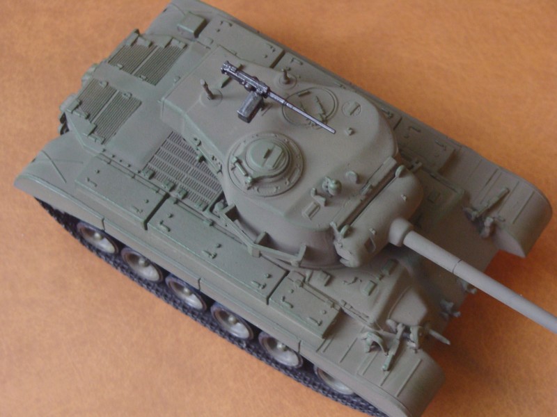

Tenggeri Posted March 4, 2010 Author Share Posted March 4, 2010 O witam tak zacnego gościa ;) Malowanie zielone :P Kalki z pudełka. Już położyłem dwie warstwy olive drab MM, jutro dam foty. Można otworzyć tylko właz dowódcy. Quote Link to comment Share on other sites More sharing options...
Tenggeri Posted March 4, 2010 Author Share Posted March 4, 2010 Czołgutek po dwóch warstwach olive drab mm Quote Link to comment Share on other sites More sharing options...
R_Mazzi Posted March 4, 2010 Share Posted March 4, 2010 Hmmm gdybyś nie napisał, że to oliwka to bym pomyślał że on jest w kolorze piaskowym Fajnie się zapowiada. Quote Link to comment Share on other sites More sharing options...
grzesioj Posted March 4, 2010 Share Posted March 4, 2010 Postawiłeś co prawda model w takim świetle, że trzeba się bardzo wpatrywać, aby dostrzec, że jest pomalowany, ale bardzo ładnie Ci to wychodzi. Model tego czołgu był moim pierwszym spotkaniem zarówno z Trumpeterem, jak i gumowymi gąsienicami. Wrażenia ze składania po iluś tam modelach Revell'a raczej marne: zupełnie nie wiedziałem, jak malować tę czarną, obleśną gumę, z której zrobione były gąsienice. Efekt - schły chyba ze dwa tygodnie, mając na powierzchni brunatno-srebrną marmoladę. Co do samego modelu - składało się to jak zabawkę, bez większych emocji. Skłamałbym, gdybym komuś ten model polecał, choć póki co, alternatywy dla niego nie ma żadnej. pozdrawiam Grzesiek Quote Link to comment Share on other sites More sharing options...
jam ci to Posted March 4, 2010 Share Posted March 4, 2010 Jest alternatywa, bo Pershinga w 72-jce robi T&T, ale jest to model żywiczny. Quote Link to comment Share on other sites More sharing options...
Tenggeri Posted March 4, 2010 Author Share Posted March 4, 2010 dzięki za odwiedziny, po takich komentarzach aż chce się robić dalej Fotografem za dobrym to ja nie jestem, wiem, że muszę popracować nad robieniem fotek. A co do farby Model Master'a to sam się zdziwiłem że jest taka jasna, ale mam nadzieję, ze tak jak w przypadku shermana, którego robiłem rok temu, po washah, filtrach, biedronkach itp model mocno ściemnieje. Może to też wina rozcieńczalnika, rozcieńczałem benzyną lakową Na gąski nie narzekam, wg mnie DSy Dragona są gorsze. Gąsienice już pomalowane na czarno i przetarte metalizerem Robi się jeszcze w tych czasach na modelach suchy pędzel, bo mam ochotę powrócić do tej techniki, wg mnie akurat przy oliwkowym mogę jakiś zielony zastosować. Co wy na to? Quote Link to comment Share on other sites More sharing options...
