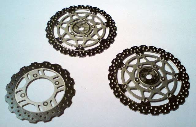

koniu Posted April 11, 2010 Author Share Posted April 11, 2010 Witam po dłuższej przerwie Prace nad motorkiem trwają. W dalszym ciągu przygotowuje elementy do malowania, więc nawet nie za bardzo jest co pokazywać. Jak dobrze pójdzie jeszcze dziś może coś psiknę. Wczoraj też zacząłem po raz pierwszy zmagania z metalem. I tak w trudach i bólach powstały tarcze Generalnie jestem zadowolony, chociaż nie powiem, debondera zużyłem dość sporo Przepraszam za jakość zdjęcia, ale moja Luba wyjechała w delegacje i zajumałą mi aparat więc przez jakiś czas będę wspomagał się telefonem Tak to jak na razie wygląda. Zostało pomalować środki tarcz, dodać imitację śrub i troszkę przelecieć powierzchnię hamujące papierkiem. Do następnego Quote Link to comment Share on other sites More sharing options...
