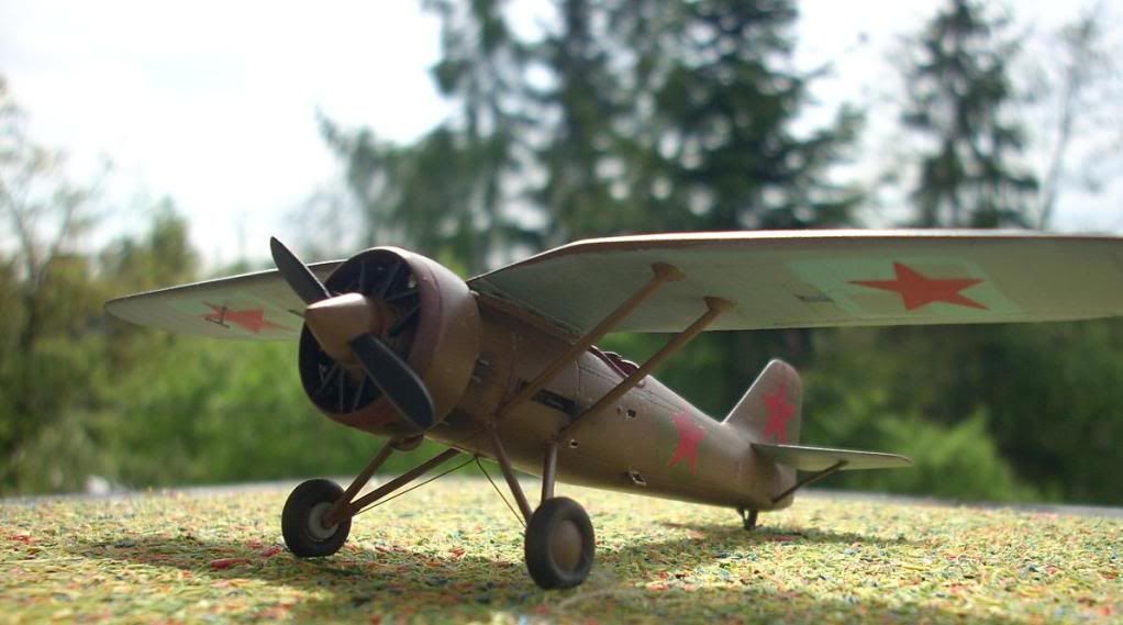

p.s. wspominałeś że widziałeś same polskie siódemki, jedną tylko inną z krzyżami, to sie pochawale na szybko moim zdobycznym ruskiem (nic specjalnego więc nie robiłem galerii)
pozdrawiam!
no to będzie nas już dwóch btw też robiłem zestaw z tego pudła, u mnie nie było kalek na ruska więc wygrzebałem coś ze starych zapasów skutkiem czego jest nienajlepsza jakość efektu końcowego. U mnie problemem było iż nie znalazłem żadnej fotki ruskiego zdobycznego (w przeciwieństwie do niemca - tych przynajmniej kilka...) także moje malowanie to schemat z instrukcji z neta + własne "prawdopodobnie mogło to być tak..." czyli zamalowanki polskich znaków ruskimi kolorami (oczywiście mogły też być zamalowane polską farbą znalezioną na lotnisku... ale mi chodziło o podkreślenie 'zdobyczności' i szybkiej przeróbki na oznaczenia zdobywcy ).
