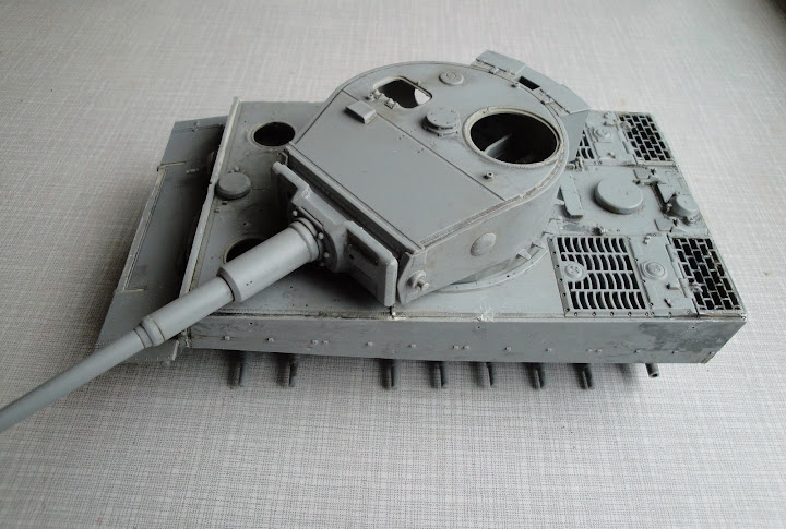

Tomek_gnr Posted June 27, 2010 Share Posted June 27, 2010 Odgrzewam kotleta. Jakoś nie dawało mi spokoju że mój poprzedni dragonowski tiger był wykonany nie do końca tak jakbym chciał, przede wszystkim brakowało zimmeritu. tak wyglądał niedawno, a tak wyglada teraz kapiel w cleanluksie zrobila swoje, model przeszedł juz amputacje hamulca wylotowego, teraz ma prawidłowy mniejszy. Tak samo z włazem na wieży, teraz oba bede otwarte a wystawać z nich beda pozoranci. tak wyglada póki co dach wieży: Jak widać doszedl aberowski zawias, i obrecz wentylatora ktora pierwotnie byla wykonana troche po łebku, zwraca na to uwage kolega Aphar w swoim tigoerowym warsztacie, doszly tez peryskopy ktorych nie wiedziec czemu nie wkleiłem wczesniej. posiłkuje sie blachami z zestawu abera: Niestety w tym modelu tez skopalem wahacze które przykleiłem za nisko wiec znowu bede musial amputować, nic strasznego. Do modelu planuje zakupić zimmerit atakowy i moze friule ale nie wiem bo mam magic tracki, zaczalem wiercic zeby i efekt nie jest zly ma ktoś może na zbyciu boczke błotniki do tygrysa? planowane malowanie: powstała kostka drewniana pod podnośnik... klocek wycięty z listewki: to by było na tyle narazie, chaotyczny dosyć post mi wyszedł Quote Link to comment Share on other sites More sharing options...

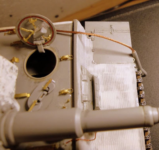

Tomek_gnr Posted July 10, 2010 Author Share Posted July 10, 2010 Witam po dłuższej przerwie Byłem ostatnio w wawie wiec pomyslalem ze wstapie do jadaru, pech chcial ze nie bylo tego co chcialem wiec kupilem to co było. Do projektu doszli figuranci tristara i liny eureki. Figurantów wstepnie pokleiłem, trzeba ich tylko podszpachlowac tu i tam, wykorzystam 3 figurki, to co widac na zdjeciu + kierowca. Skończyłem też dach wieży, doszło mocowanie kmu ktore podrasowalem troche fototrawionkami. Poszerzyłem troche otwory wentylatora bo oryginalnie byly jakies takie maciupkie. Zająłem się też włazem kierowcy który bedzie otwarty, narazie wyglada tak. Musze podszpachlować troche przy krawedzi bo przy odrywaniu powstał ubytek. No i mam watpliwości co do zaznaczonych elementów w instrukcji abera. Co to za wystające blachy? wklejać je? Tutaj ich np nie ma. Robić uszczelke wokoło tak jak jest na zdjeciu? pozdro Quote Link to comment Share on other sites More sharing options...

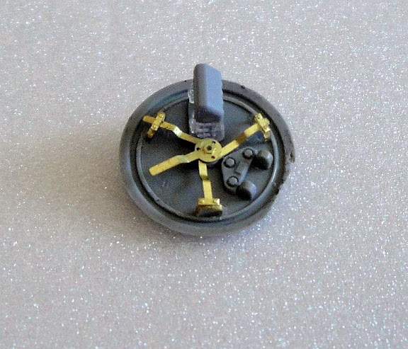

Tomek_gnr Posted July 18, 2010 Author Share Posted July 18, 2010 sezon wakacyjny wiec trudno uzyskac odpowiedz. to na pozytek przyszlych pokolen napisze co mi odpowiedzial guru David Byrden. "These parts were present in the first Tigers only. I don't know when they were deleted, but certainly they were not in a Late Tiger. I don't know what they are. The rubber ring was always present." Tak wiec nie doklejałem tych czesci a zrobilem imitacje uszczelki, właz gotowy. gaśnica zrobiona... ...i klocek na swoim miejscu Quote Link to comment Share on other sites More sharing options...

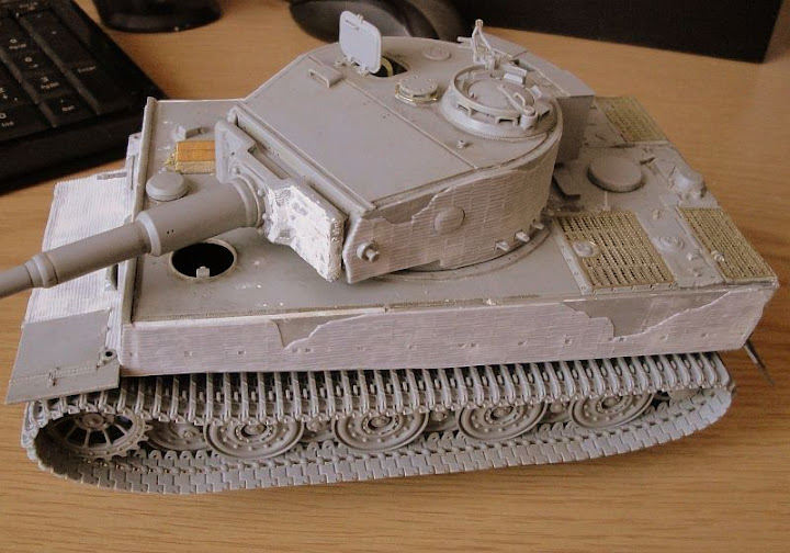

Tomek_gnr Posted December 22, 2010 Author Share Posted December 22, 2010 przeskoczylem z frontu wschodniego na zachodni... swieta ida, kasy brak wiec nie bedzie friuli tylko magic tracki ktore kiedys kupilem ale maja pelny zab niestety, narazie gotowa jedna gasienica... to zdjecie z etapu wiercenia a tu juz zamocowana gotowa gasienica na kolach dostalem w koncu zimmerit atakowy, bardzo przyjemnie sie go kladlo i to na zwykly klej humbrola do plastiku, trzeba jeszcze kosmetycznych poprawek na laczeniach itd. zrobie mu tez jakies slady po trafieniach. tak to wyglada na dzien dzisiejszy, jeszcze cala druga strona kapci jest do roboty... Quote Link to comment Share on other sites More sharing options...
Tomek_gnr Posted December 23, 2010 Author Share Posted December 23, 2010 jak widać zrobiła sie druga strona track i trafienia po pociskach na pancerzu. Quote Link to comment Share on other sites More sharing options...

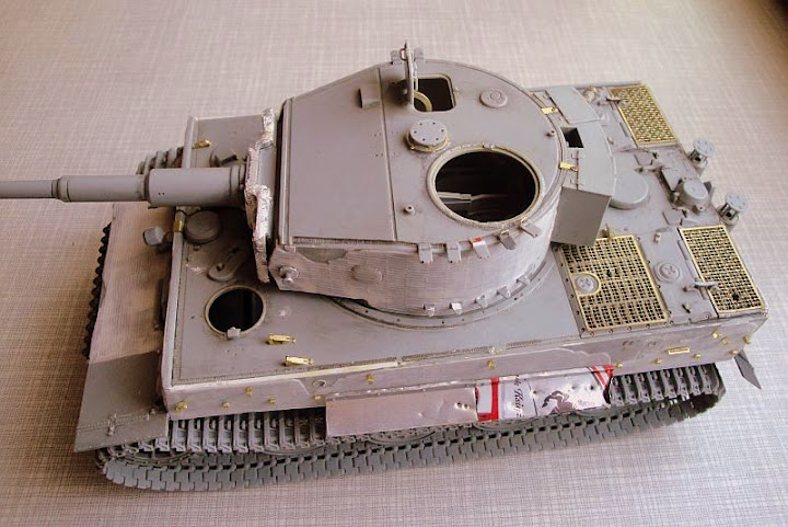

Tomek_gnr Posted December 28, 2010 Author Share Posted December 28, 2010 jak widac doszlo troche aberowskich swiecidełek, skorzystalem ze starych blotnikow ktore kiedys zrobilem z puszki po piwie i uzupelnilem je listewkami ktore zostaly mi od voyagera. wiecej blotnikow nie przewiduje, po drugiej stronie golizna. jeden zaczep gorny na gaski mi zaginal w boju wiec trzebabylo dorobic... porobilem lekkie zniszczenia na siatkach. powoli sie pancerz zapełnia. oczywiscie zdjecia juz sa nieaktualne bo doszlo troche juz. Quote Link to comment Share on other sites More sharing options...

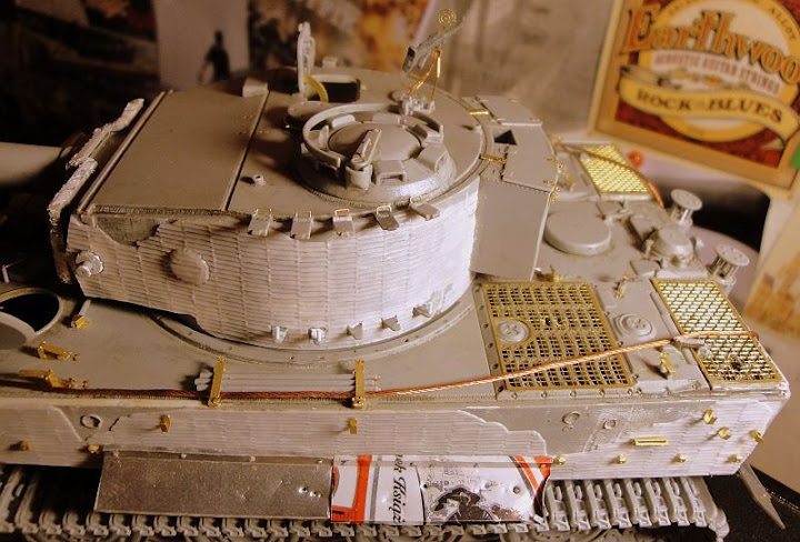

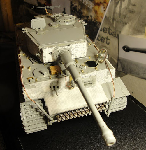

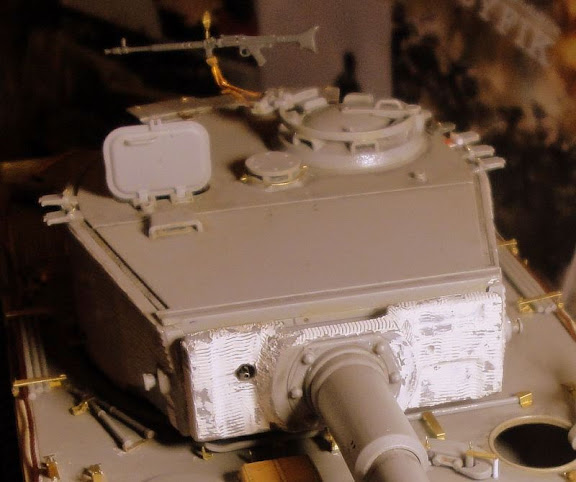

Tomek_gnr Posted December 28, 2010 Author Share Posted December 28, 2010 uff, dzisiaj pociagnałem blachy do konca i mam to z głowy, jutro poloze podklad i czarny. tiger bedzie w takie konfiguracji jak widac, bez tylnych oslon, z linami w gotowosci. ttm razem uzylem fototrawionych klamerek do uchwytow na gaski na wiezy bo te druciane jakos zawsze mi krzywo powychodza, od dołu te preciki sa poprzyklejane tylko tam gdzie bedzie je widac i gdzie nie bedzie gasienic. mialem gotowy uchwyt na km dowodcy ale po tym jak dach wiezy zaliczyl lot na podloge to sie uszkodzil i dorobilem z drucika, w sumie dobrze wyszlo ze mi spadl. doklejony ten uchwycik przy blotniku na haczyk, widac detale włazu itd. dla kmu wiezowego znowu zepsulem ołowek automatyczny... celownik przy wizjerze, ciezko bylo, nie wyglada moze jakos bardzo estetycznie ale jest. podsumowujac stwierdzam ze blachy abera sa gorsze niz voyagery, niektore rozwiazania czynia je upierdliwymi w skladaniu. gaski na przodzie zalozone tylko jako rekwizyt, dojda friule ktore zostaly mi z poprzedniego pozniaka, na wiezy to samo. bedzie tez trzech figurantow, dowodca, ladowniczy i kierowca... o ile zdolam pomalowac ich sensownie mam wrazenie ze juz was zanudzam tymi kolejnymi tygrysami takiej ilosci blach juz mam serdecznie dosyc wiec jak pomaluje te dwa to zrobie se dla relaksu jakiegos T 34/76 najlepiej ze zvezdy coby na polce tigery mialy przeciwnika. Quote Link to comment Share on other sites More sharing options...
madeira Posted December 29, 2010 Share Posted December 29, 2010 Mocno go wytyrałeś. Chyba nawet bardziej niż Rafał na PWMie. Wiemy coś o malowaniu? p.s. Inspiruje mnie ta fotka w tle z pierwszego zdjęcia, gdzie widać 88-kę Quote Link to comment Share on other sites More sharing options...
