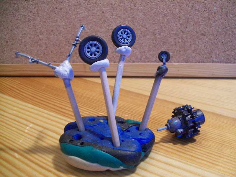

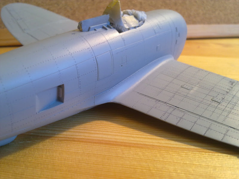

mackozbogdanca Napisano 13 Października 2011 Autor Share Napisano 13 Października 2011 Witam wszystkich. Po dłuższej przerwie spowodowanej brakiem motywacji modelarskiej, postanowiłem ponownie wrócić do naszego hobby. W szafie odnalazłem rozgrzebanego Thunderbolta i od kilku dni dłubie sobie przy nim wieczorami czemu sprzyja jesienna aura za oknem. Udało mi się zamknąć kadłub, przykleić skrzydła oraz stateczniki poziome. Zrobiłem również silnik oraz golenie podwozia wraz z kołami, wykonałem również wcześniej wspomniane "nity". Średnio mi to wyszło ale jak na pierwszy raz myślę, że tragedii nie ma. Całość jest już po szpachli i szlifowaniu, muszę przyznać, że spasowanie modelu Academy jest co najmniej złe żeby nie powiedzieć tragiczne. Jeśli chodzi o to co zrobiłem to było by na tyle teraz miał bym kilka pytań odnośnie mojej przyszłej pracy: 1. Czym najpierw malować? Metalizerem potem go maskować i malować górny pas olive drabem czy na odwrót? 2. Czy pod metalizer psiknąć model lakierem błyszczącym? 3. Czy jest sens wykonywać preshading? Wszelkie uwagi mile widziane. No i teraz mała porcja zdjęć tego co zrobiłem. [url=http://www.picasa2html.com]http://www.picasa2html.com Cytuj Odnośnik do komentarza Udostępnij na innych stronach More sharing options...

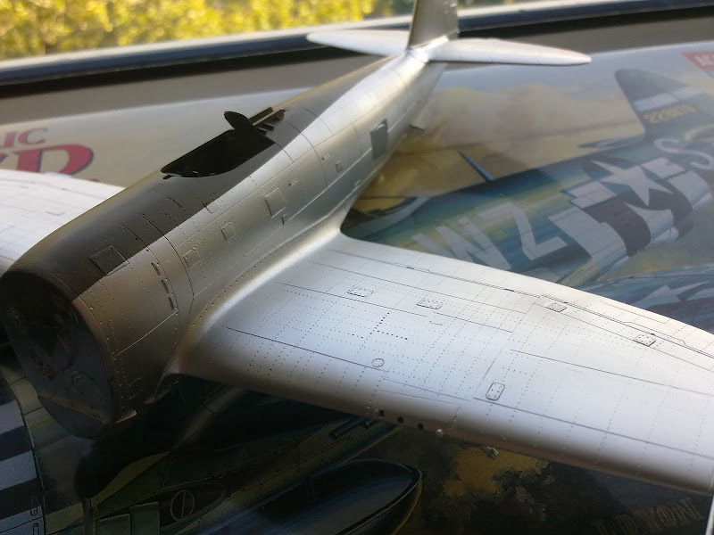

mackozbogdanca Napisano 16 Października 2011 Autor Share Napisano 16 Października 2011 Przedstawiam kolejne postępy prac. Metalizer od gunze sprawdził się w miarę dobrze - tak myślę, miałem z nim do czynienia pierwszy raz w życiu wiec nie mam punktu odniesienia. Chciałbym jeszcze innym odcieniem lub tą nieszczęsną pactrą (decyzja jeszcze nie zapadła) pomalować niektóre "blachy", no i później to już wiadomo lakier, walka z kalkami, lakier no i pewnie leciutki wash. I tu miał bym małe pytanko mianowicie stałem się niedawno posiadaczem lakieru italeri. Czym najlepiej go rozcieńczać? No i oczywiście porcja zdjęć. Pozdrawiam http://www.picasa2html.com/ Cytuj Odnośnik do komentarza Udostępnij na innych stronach More sharing options...
kornik_69 Napisano 16 Października 2011 Share Napisano 16 Października 2011 Witam Metalizer siadł Ci pięknie! Ja bym jednak nie różnicował odcieni blach Pactrą. Zainwestuj lepiej trochę pieniążków i kup ciemniejszy metalizer od Gunze. Naprawdę warto! Niestety błyszcząca powłoka ujawniła drobne niedoskonałości szpachlowania spodu Cytuj Odnośnik do komentarza Udostępnij na innych stronach More sharing options...
Kuba9575 Napisano 16 Października 2011 Share Napisano 16 Października 2011 mackozbogdanca napisał: Czy kolega może zdradzić receptę na silnik? Bardzo mi się podoba Cytuj Odnośnik do komentarza Udostępnij na innych stronach More sharing options...
darthjacek Napisano 16 Października 2011 Share Napisano 16 Października 2011 Metal klasa! wyszło super ;) Cytuj Odnośnik do komentarza Udostępnij na innych stronach More sharing options...
mackozbogdanca Napisano 17 Października 2011 Autor Share Napisano 17 Października 2011 kornik_69 napisał: Niestety błyszcząca powłoka ujawniła drobne niedoskonałości szpachlowania spodu No tak niestety szpachlowanie i późniejsze szlifowanie nie jest moją mocną stroną często brakuje mi po prostu cierpliwości. Jeśli chodzi o silnik to był to mały eksperyment, a zrobiłem to tak: najpierw całość pryśnięta srebrną pactrą, następnie cylindry taką cieniutką mgiełką czarnym do kół gunze, no i później lakier akrylowy, mocno rozcieńczony wash olejny, który to powchodził we wszystkie szczelinki (ten zabieg to chyba taki standard dla większości) i na koniec starałem się gdzieniegdzie poprzecierać suchym rdzawo-czerwono-brązowym pędzlem. Cytuj Odnośnik do komentarza Udostępnij na innych stronach More sharing options...
