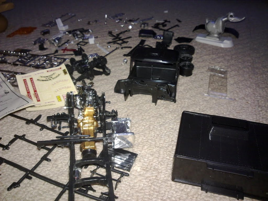

Pozatym brak oszklenia calkowity rozwiazanie slipera strasznie dziwne brak zbiornika paliwa ale ten z instrukcji jest iny od tego z filmu rozkladam na czesci pierwsze

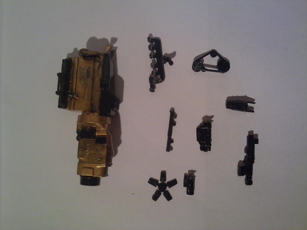

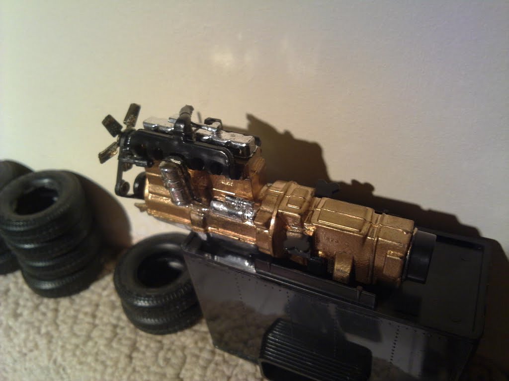

Przecież te silniki były akurat złote. Co innego, że osprzęt nie powinien być chromowany. Zaglądaj czasem do tematu Macka DM autorstwa Copycata - tam znajdziesz z czasem dużo cennych rad, zdjęć i rozwiązań (przynajmniej mam taką nadzieję ).

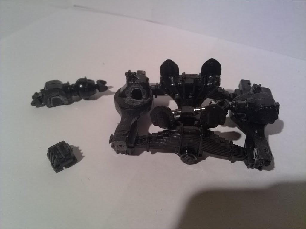

Sorry za ta fotke na kolanie tak na szybkosci robiona! Silnik jak ma byc zloty bedzie zloty z pokora przyjmuje kazda krytyke i slucham dobrych rad, niepowiem uwaznie podglondam Copycat mysle ze mozna sie wiele dobrego tam nauczyc! Ale jak wspomninalem! Najperw rozklad a potem progres! Chrom usuniety uzylem domestosu poszlo jak splatka, za to klej jakos trzyma! przed.jpg

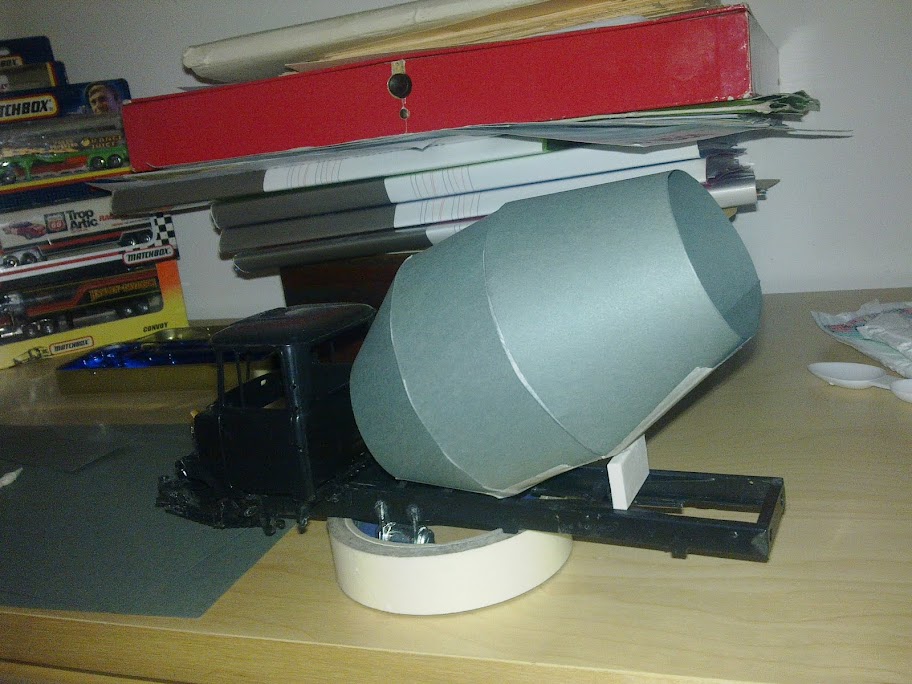

Jak raz DM! Ale niestety nie jestem fanem stosowania kartonu w modelach niekartonowych... W sumie to tak dla przymiarki, czy już na gotowo? Brawo za determinację, tylko tak dalej, pozdrawiam
