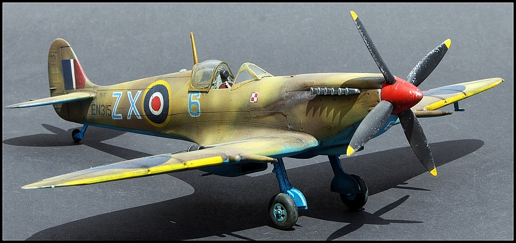

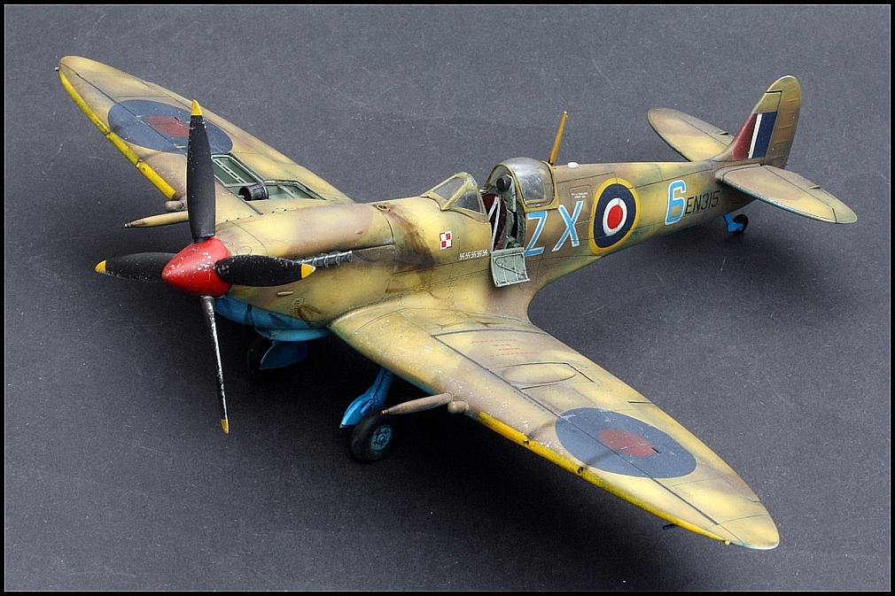

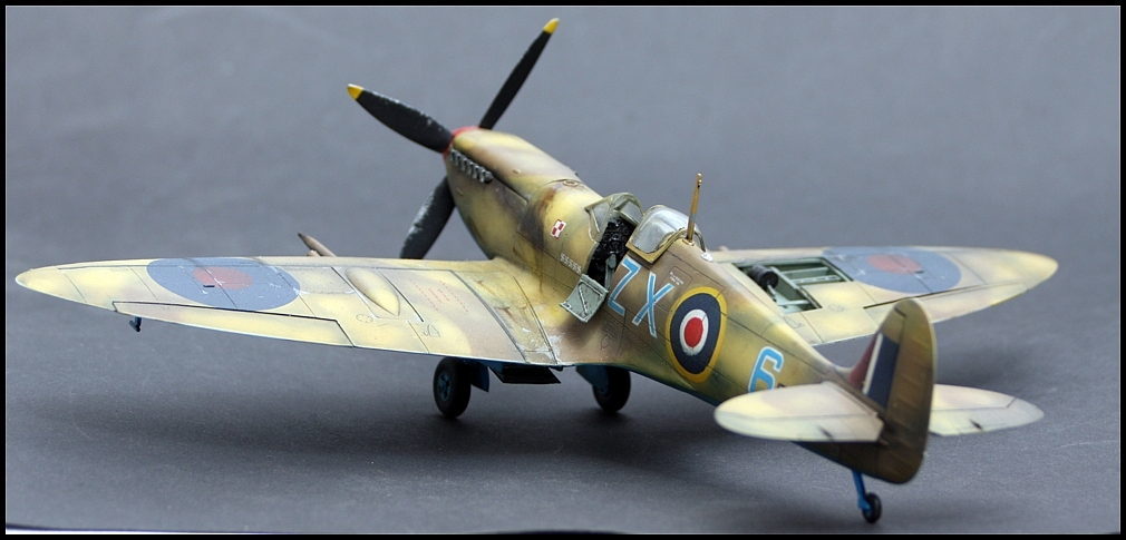

Timi Posted June 24, 2011 Share Posted June 24, 2011 Kolejny nudny Spitfire Model to ICM plus Part oraz wydechy QB i lufy RB model. Oznaczenia malowane z masek. Malowany standardowo Gunze, tylko na spodzie Tamiya i werniks Vallejo. Jest to kolejny eksperymentalny twór, eksperymentalny ponieważ po raz pierwszy malowałem oznaczenia za pomocą masek. Dodatkowo samemu te maski projektowałem, a wycięte zostały przy pomocy LukasHS. Jak widać na załączonych fotogramach dałem ciała z rozmieszczeniem oznaczeń na kadłubie... wyszło najładniej mówiąc źle... pierwsze koty za płoty na przyszłość będzie lepiej. Zapomniałem dodać też czerwone kwadraciki w miejscu wylotów KMów, ale to kiedyś nakleję jakąś kalkę Z błędów mogę dodać jeszcze że nie te lufy wlepiłem oraz powinienem zlikwidować zagłówek. Dowiedziałem się o tym nieco po fakcie, a że ja z takimi błędami mogę żyć to zostaje tak jak jest. Kilka zdjęć. Myślę że tyle zdjęć pozwoli wam na ocenę modelu. Jeżeli komuś mało zapraszam na mój blog (w sumie nic z tego nie mam, a zamieszczenie 40 zdjęć na forum mogłoby zdenerwować ludzi z wolniejszymi łączami) pozdrawiam Quote Link to comment Share on other sites More sharing options...
Model FAN Posted June 24, 2011 Share Posted June 24, 2011 Tak jak napisałeś "dałem ciała z rozmieszczeniem oznaczeń na kadłubie... " ,ale modelik całkiem ładny. Quote Link to comment Share on other sites More sharing options...
marek d Posted June 25, 2011 Share Posted June 25, 2011 Malowane oznaczenia zawsze wyglądają lepiej niż najlepsze kalkomanie, nawet te trochę źle rozmieszczone. Fajny spit. Quote Link to comment Share on other sites More sharing options...
marek d Posted June 26, 2011 Share Posted June 26, 2011 RAV - zacytowałeś mnie w sposób który Tobie pasował. Dobrze wiesz że chodziło mi o użycie masek zamiast kalkomanii. W błędy które popełnił Timi nie wnikałem. Quote Link to comment Share on other sites More sharing options...
czsochaj Posted June 26, 2011 Share Posted June 26, 2011 Timi, a czy ten Spit nie powinien mieć mały chwyt powietrza do gaźnika? Sprawdź dobrze, bo wydaję mi się że miał jeszcze z,,piątki". Malowanie dość przesadzone, zbyt poszalałeś z przebarwieniami, a maski, no cóż nie zawsze lepiej wyglądają, szczególnie jeśli są błędne lub niechlujnie namalowane. Model rozczarowuje, tym bardziej że poprzednio byłem pod wrażeniem Twojego ,,Antka". Moim zdaniem to po prostu w tym wypadku sprawdziło się przysłowie ,,co za dużo to niezdrowo". Quote Link to comment Share on other sites More sharing options...
maverick0909 Posted June 27, 2011 Share Posted June 27, 2011 Model podoba mi się, brudzenie tak jak dla mnie jest ok ,może dlatego ze lubię takie kocmołuchy oprócz "baboli które sam wymieniłeś dodam brak lusterka, niewłaściwe kołpaki kół i za bardzo błyszczący kołpak śmigła.Ja powycinałbym jeszcze powierzchnie sterowe i otworzył klapy. Ale ogólnie jak dla mnie model udany. Quote Link to comment Share on other sites More sharing options...
tombie01 Posted June 27, 2011 Share Posted June 27, 2011 no śliczny Quote Link to comment Share on other sites More sharing options...
MikeP Posted June 29, 2011 Share Posted June 29, 2011 Bardzo "malowniczy" - w Twoim stylu. Podobają mi się poprawki, które wprowadziłeś żeby upodobnić go do oryginału (bąble uzbrojenia), ale trochę jednak zbrakło. Podobają mi się od strony technicznej okopcenia, zaolejenia i mikroodpryski farby (możesz napisać coś o technice wykonania?), te duże obdarcia w rejonie pokryw uzbrojenia dużo mniej. Według mnie trochę jednak z efektami przesadziłeś. Nie podoba mi się nieudane rozjaśnienia kolorów bazowych - plamy na środkach paneli zbyt intensywnie odcinają się od koloru bazowego - rzucają się w oczy przejścia. Całość miła dla oka. Quote Link to comment Share on other sites More sharing options...
