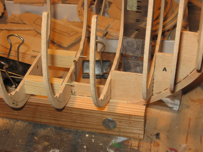

I żeby nie było, że nic nie robię - to ostatnio zmajstrowałem przyrządzik do ustawiania wręgów
I bawię się w ustawianie na nowo wszystkich wręgów po kolei , a to zajmuje sporo czasu
Tak trzeba było zacząć na samym początku. Nie było by teraz poprawiania po instrukcji
Powoli naprawiam wcześniejsze błędy i prostuję wręgi. Dotarłem już do rufy, a to idzie wolniej niż gdybym od razu zrobił dokładnie nie czytając instrukcji
