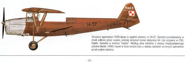

Panowie, tak jak pisałem w literaturze znalazłem informacje, że RWD były malowane na jaśniejszy odcień niż inne wojskowe samoloty. Polish Khaki II, czyli A69 pasowałby mi bardziej na Łosia albo Karasia. Zresztą we wspomnianej książce "Polski samolot i brawa" oglądałem rysunki P.11 i Łosia. One są ciemniejsze. Natomiast łącznikowe (RWD, PWS) mają jaśniejszy kolor. Chyba, że możecie podac jakieś merytoryczne uzasadnienie dla swojego wyboru.

No tak, tylko na rysunkach u Pana Królikiewicza Karaś jest ciemnozielony, a RWD - jak widać - dosyć jasny brązowawy. To też jest wina tego, że po prostu na kartkę nałożyłem grubą warstwę farby. Po prostu wezmę i psiknę aero na kawałek białej płytki jeden i drugi kolor. Ew. na fragmencie skrzydła lub kadłuba - później się zmyje.

Zrobiłem "podstawę" baldachimu (malowanie i naciągi) po czym... zniszczyłem ją sobie. Po zakończeniu prac „rekonstrukcyjnych” wrzucę fotki. Pracuje teraz m.in. nad skrzydłami, ale nie ma co pokazać. Póki co kadłub po preshadingu i pierwszym maźnięciu oraz już po pomalowaniu. O dziwo farby Pactry zaskoczyły mnie pozytywnie, być może dlatego, że użyłem fabrycznego rozcieńczalnika. Jak widać ostateczni użyłem jednak A67 (Polish Khaki I). Nie ukrywam, że wpis KayFranz’a bardzo mnie zainteresował (dzięki) ale jednak stchórzyłem z rudzielcem.
