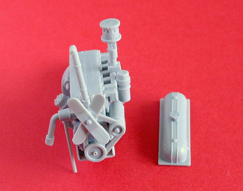

copycat Napisano 27 Października 2011 Autor Share Napisano 27 Października 2011 Na stronie http://ipmsuk.proboards.com/index.cgi?board=tk2&action=print&thread=5549 znalazłem kilka ciekawych zdjęć silnika. Pomogły mi one zrobić, trochę okablowania. Widać na nich również uproszczenia i braki silnika. Co do kabli, model posiadał "wypustki", które należałoby połączyć ze sobą. Nie robiłem świec, nakrętek itd., wymusiłoby to na mnie przerobienie silnika, a to ma być standard. Kable w pudełku były, tylko trzeba było je wyciągnąć. Potrzebny do tego jest kawałek ramki i świeczka. Wyciągając kable z ramek trzeba trochę poćwiczyć, wszystko zależy od rodzaju plastiku, temperatury, siły i szybkości wyciągania. Wszystko kwestia prób i błędów. Tu po uformowaniu i przyklejeniu. Dzięki temu silnik nie jest taki goły i model zyskuje na autentyczności. I rzut okiem na ramę. Wszystko trzyma się dzięki grawitacji. Doświadczenie nauczyło mnie, że nie należy sklejać całego osprzętu ramy tak jak pokazuje instrukcja. Niektóre elementy należy skleić po pomalowaniu. Często jest tak że niektóre elementy zasłaniają się nawzajem i powstaje problem podczas malowania. Myślę, że będzie mi wygodniej pomalować większość elementów osobno. Przy okazji okazało się, że model nie ma skrętnych kół przednich i z obracaniem też raczej będzie problem. Ale to model nie zabawka. Cytuj Odnośnik do komentarza Udostępnij na innych stronach More sharing options...
kiwaczek Napisano 28 Października 2011 Share Napisano 28 Października 2011 Witam Jak zwykle u ciebie: bardzo ciekawy temat i wykonanie z najwyższej półki. Zasiadam na widowni i niecierpliwie czekam na dalsze postępy. Pozdrawiam Artur P.S. Na zdjęciu silnika brakuje jednego kabelka (powinny być 6 do świec i jeden do cewki) Cytuj Odnośnik do komentarza Udostępnij na innych stronach More sharing options...

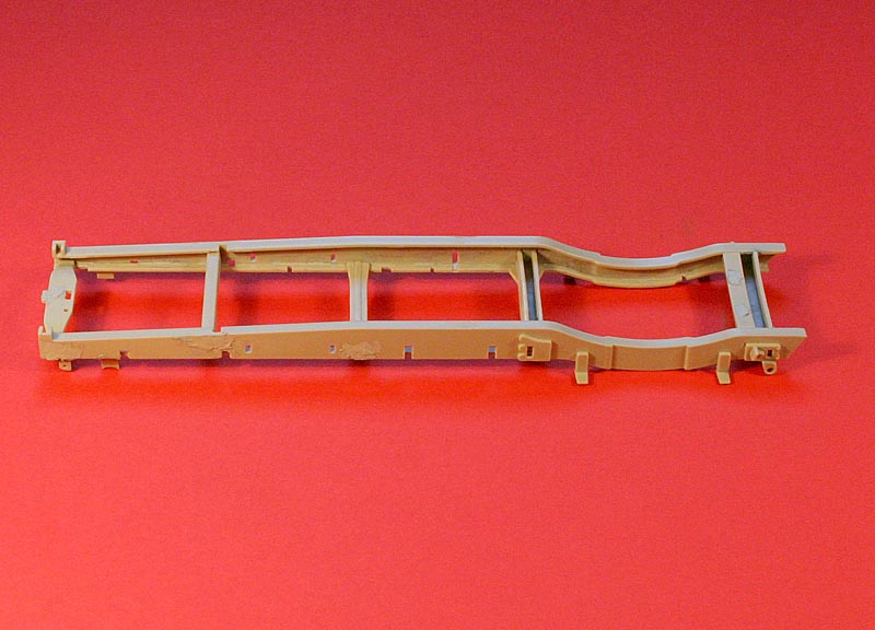

copycat Napisano 30 Października 2011 Autor Share Napisano 30 Października 2011 Dzięki za zwrócenie uwagi, na zdjęciu oryginału tego nie widać. A na wzorcowym wykonaniu Jana Rozeckiego, też było tylko 6 kabli. Nie wiedziałem która to cewka, więc zabrałem się za malowanie. Pierwsze malowanie. Drobniejsze części przed malowaniem przyklejam do pociętej ramki. Mogę w ten sposób taki element odstawić do wyschnięcia bez obawy, że dotknę farbą do czegoś. Wszystko następnie myję detergentem, żeby odtłuścić. Po nałożeniu podkładu, wychodzą wszystkie niedoróbki. Część i tak przeoczyłem, będę musiał poprawić już na kolorze. Na silniku zrobiłem lekki wash Abteilungiem Engine Greas. Dojdzie jeszcze jakiś szary puder, jak olej wyschnie. Kilka śladów rdzy, też Abteilung, nakładany gąbką. Pasek pomalowany Valejo Panzer Aces Ciemna Guma. Cytuj Odnośnik do komentarza Udostępnij na innych stronach More sharing options...

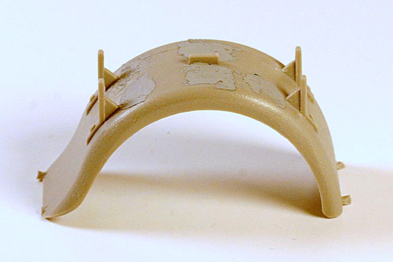

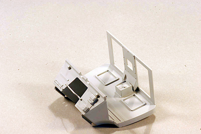

copycat Napisano 7 Listopada 2011 Autor Share Napisano 7 Listopada 2011 Powoli przygotowuję kolejne części do malowania. Kabina posiadała lekkie nadlewki, trzeba to było zeszlifować. Dla pewności miejsca po użyciu pilnika zaszpachlowałem i wyszlifowałem papierem 500. Podsufitki i tak nie widać, zresztą i tak jej nie ma, jest tylko goła blacha dachu. A więc dach posiadał ślady po wypychaczach, są niewidoczne, ale dla spokoju warto je chociażby wyrównać. Strasznie niewygodnie się je szpachluje i dociera. Strona wewnętrzna drzwi to też goła blacha, ślady po wypychaczach do szpachlowania. Skrzynia. Tutaj chciałem osobno pomalować burty i dopiero na końcu je skleić. Podłoga skrzyni to metal, a boki drewno. Naniosę jakieś lekkie ślady zużycia i otarć. Więc łatwiej jest te elementy malować osobno, pokazując różne materiały które są pod farbą bazową. Instrukcja również pokazuje żeby podłogę ze ścianami skleić w tym samym momencie. Części posiadają nawet specjalne wyżłobienia, dla lepszego i równego spasowania. Niestety utrudniłoby mi to malowanie, zbyt dużo niepotrzebnego maskowania. Zresztą nie lubię tego co się dzieje, ze strumieniem farby z aero, gdy wpada w zamkniętą przestrzeń. Miałem malować burty, każda osobno, tyle że jak się okazało to też niedobry pomysł. Okucia wykonane są z jednego kawałka blachy, a po sklejeniu burt mamy nieładną szparę. Więc burty trzeba skleić i poszpachlować przed malowaniem, a podłogę na końcu. Utrudnia to trochę pracę, ponieważ nie można wkleić podłogi w sklejone burty, przeszkadzają prowadnice, służące do łącznia tych części ze sobą. Usunąłem je i już jest dobrze. Model można wykonać w wersji z podniesioną lub opuszczoną burtą. Ja wybrałem opuszczoną. W wersji Open zrobiłbym ruchomą, antena teleskopowa, dostępna w każdym sklepie z elektroniką. Tylne błotniki, wyciąłem nadmiar plastiku, którego nie ma na oryginalnym pojeździe. Plastik i formy mają swoje ograniczenia, warto je znać i czasem poprawić. Znikają typowo zabawkowe szczegóły. Wnętrze kabiny i jej wyposażenie. Cytuj Odnośnik do komentarza Udostępnij na innych stronach More sharing options...

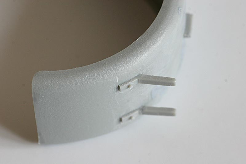

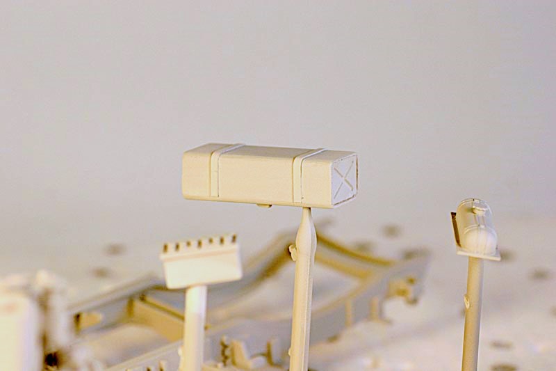

copycat Napisano 3 Grudnia 2011 Autor Share Napisano 3 Grudnia 2011 Kabina wydaje mi się, że jest lekko do poprawy dach. Fabrycznie krzywe przetłoczenia, również do poprawy. Wewnętrzna strona błotników, sam nie wiem co o tym myśleć, niby niewidoczna, mogę ją pokryć błotem i nie będzie widać. Wyrównywanie tego słabo mi idzie, chyba że powtórzę kilka razy. Ślady po wyciskaczach oczywiście pozapadały się po tygodniu. Tu chyba dobrze. Światła do poprawy papierem ściernym. Akumulator pomalowałem chyba kilka tygodni temu. Niestety będzie schowany pod kabiną. Po konkursie chyba się pomęczę i przerobię podnośnik na ruchomy. Cytuj Odnośnik do komentarza Udostępnij na innych stronach More sharing options...

pmroczko Napisano 5 Grudnia 2011 Share Napisano 5 Grudnia 2011 Jak ja nienawidzę szpachlówek które się kurczą tygodniami! Jakiś czas temu się wnerwiłem i teraz wszystko szpachluję rozpuszczoną w nitro odpadową ramką. Szpachlówka jest tania, nigdy nie odpryskuje, idealnie przylega do plastiku. Trochę długo schnie - naprawdę twarda jest dopiero tak po 24 godzinach, ale za to potem już się nie kurczy. Też jak zgęstnieje, dolewa się nitrosa i jest jak nowa. Ewentualnie można też do wypełniania dziur użyć mas dwuskładnikowych, np. Miliput. Też prawie nie ma skurczu. Dlatego już nie będę wydawał kasy na jednoskładnikowe G. A Ty czym szpachlowałeś te drzwi? Życzę powodzenia w dalszych pracach i pozdrawiam Paweł Cytuj Odnośnik do komentarza Udostępnij na innych stronach More sharing options...
copycat Napisano 5 Grudnia 2011 Autor Share Napisano 5 Grudnia 2011 Szpachla Tamiya szara, już dawno się zastanawiałem nad nitro. Przepis na szpachlę stary jak modelarstwo albo nitro, zależy co wcześniej wymyślono. Chyba kupię w końcu. Marku tak znam tę stronę, to tam znalazłem plan budowy Holmesa. Cytuj Odnośnik do komentarza Udostępnij na innych stronach More sharing options...

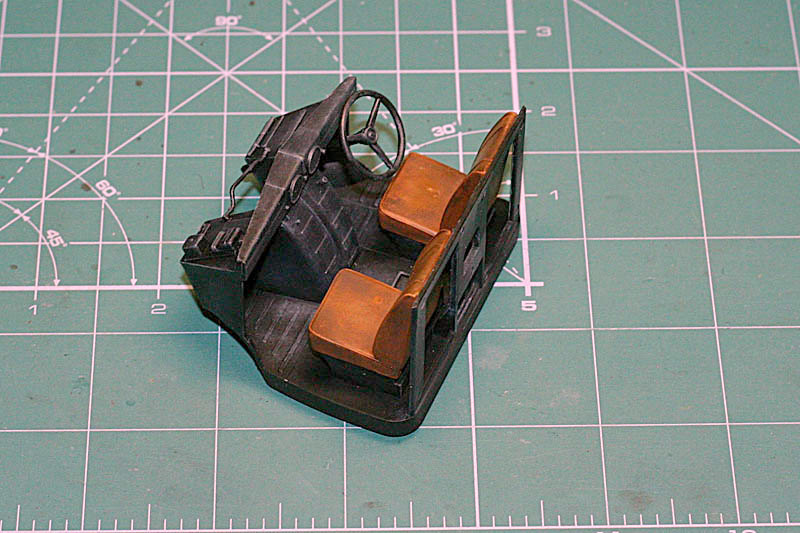

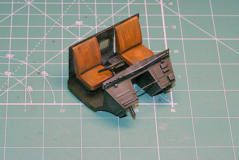

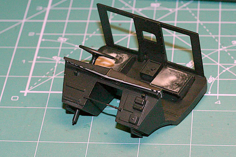

copycat Napisano 8 Stycznia 2012 Autor Share Napisano 8 Stycznia 2012 Większość modelu pomalowana, niestety zabrakło mi granatowej farbki, więc dzisiaj tylko pokażę wnętrze, które i tak jest niekompletne, jutro je skończę. Na początek fotele, pomalowałem je humbrolem kolor naturalna skóra. Niezbyt to przypomina skórę, więc następny krok to cieniowanie ciemnym brązem. Żeby farbka olejna nie weszła w reakcję z kolorem bazowym, całość pokryłem sidoluxem. Nakładamy farbkę we wgłębienia, choć w czasie dalszej pracy brąz i tak pokrył cały fotel. Teraz to wcieramy, rozcieramy, zcieramy, pedzelkiem, wacikiem, jak kto woli. Mogą być delikatnie nasączone rozpuszczalnikiem, benzyną do zapalniczek, wtedy zmyją nadmiar farbki. Można też rozjaśnić żółtą, lub pomarańczową farbką olejną. Z efekty jestem średnio zadowolony, jutro jeszcze gąbką poprawię. Jednolite elementy takie jak to czarne wnętrze należy lekko przycieniować. Zrobiłem to metodą suchego pędzla i farbką olejną humbrola. Maczamy stary pędzel w farbce, a jej nadmiar wycieramy o ręcznik. Tak żeby przestał malować, a dalej brudził. Trzemy takim pędzlem i wszystkie wystające krawędzie. Jutro trochę wybrudzę podłogę, też oleje i wkleję liczniki, oraz dźwignie i pedały. Cytuj Odnośnik do komentarza Udostępnij na innych stronach More sharing options...
MartiniOCP Napisano 8 Stycznia 2012 Share Napisano 8 Stycznia 2012 Fotele wyglądają świetnie. Ale ja się zbieram z tymi talensami....chociaż widzę, że u Ciebie działa "Astra." Cenowo wygląda atrakcyjniej niż talensy. pzdr. Cytuj Odnośnik do komentarza Udostępnij na innych stronach More sharing options...
