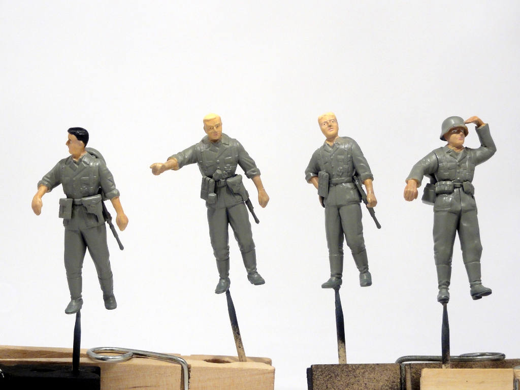

Podczas malowania wyszło kilka miejsc które wymagają szpachli i szlifowania. Dodatkowo płyn do maskowania którego użyłem uszkodził w niektórych miejscach powłokę na twarzach figurek. Na koniec odniosłem wrażenie że figurki są pomalowane za grubą warstwą farby i kolor munduru nie do końca odpowiada rzeczywistemu. Według mnie figurki posiadają bluzy Feldbluse M40. Na stronie z replikami znalazłem takie zdjęcia (źródło http://nestof.pl/)
Z powyższego zdjęcia wynika że bluza powinna być w koloru szarego z lekkim odcieniem zieleni. Proszę o poradę jakiego koloru Vallejo użyć, pomalowanie tym co sugerowała instrukcja wydaje mnie się kolorem nie do końca trafionym (po przelicznikach Pactra A77)
Poniżej koszmar który trafi do zmywania:
Figurki mogą przedstawiać bluzy typu M40 lub M43 co do koloru odcień bluz nie był jednolity z kilku względów min. w wyniku braku odpowiednich materiałów co występowało już w połowie wojny, kolejna rzecz bluzy były podatne na działania frontowe i warunki atmosferyczne co powodowało min. częściową utratę kolorów. Innym słowem można dobrać różne odcienie.

Te przykłady farb użytych do cieniowania ciałka (skąd inąt uznanego specjalisty od figurek) wymagają bardzo sporych już umiejętności do tej skali. Te podane na stronie colorado autor stosuje w znacznej większości do skal 54mm i większych a to znacznie większe powierzchnie niż Twoja skala. Ponadto takie malowanie (chodzi mi o odcienie użytych tam farb) wymaga naprawdę bardzo dobrych, szczególnie do tej skali pędzli. Nie wydaje mi się by to był dobry wybór kolorystyki na początek. Jeśli zdecydowałeś że zostajesz przy akrylach z kolorowaniem ciałka, to ja Ci radzę rozjaśnić bardzo jasnym szarym (nie białym) każdą z tych farb podanych na stronie colorado. Ponadto poćwicz jeszcze oczka. Białek oczu powinno nie być prawie wcale widać. I nie używaj białego. Raczej jakiś bardzo jasny cielisty. Ciągle oczka trochę zbyt duże. Za to źrenice za małe. Nie rób kropki jako źrenicę. Raczej kreskę od górnej do dolnej powieki. Od oczu zacznij a potem jeśli wyjdziesz poza powieki zamalujesz to cielistym kolorem. To że w końcowym efekcie wydaje Ci się ciemne to też efekt użycia przez Ciebie czarnego podkładu. Nie twierdzę że to błąd bo wielu tak maluje ale trzeba sobie zdawać sprawę z końcowego efektu takiego podejścia. Pan Ortiz używa białego. Sądzę że gdyby używał czarnego to odcienie podał by inne.
Nie zmienia to jednak faktu, że efekt jest już znacznie lepszy niż w Twoich początkowych postach. Zwyczajnie, ćwicz i nabieraj wprawy. To żadna wiedza tajemna tylko konieczność wypracowania sobie na początku własnej metody. Powodzenia
Nadmienię jeszcze że rzeźba tej figurki jest dość kiepska i raczej trudno się nauczyć cieniowania na kiepskim materiale.
