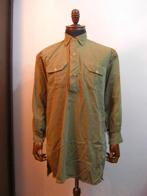

W tym dziale to mój pierwszy temat. Właśnie tworzę Panzer II ( viewtopic.php?f=87&t=40677 ) i w zestawie są figurki, doszedłem do wniosku, że trzeba się w końcu nauczyć ich malowania. W internecie znalazłem fotki mundurów niemieckich, a że według Żony jestem daltonistą to proszę o pomoc w identyfikacji kolorów garderoby przedstawionej na poniższych zdjęciach. Najlepiej gdyby ktoś mi podał numerki farb najlepiej na początek Humbroli a może i akryli Vallejo (którymi to dopiero zamierzam się uczyć malować)
Jest jeszcze jedna rzecz, której się obawiam a mianowicie malowanie skóry (twarzy, rąk i nóg)
Zdjęcie 1

Zdjęcia pochodzą ze strony internetowej: http://www.speercollection.com/Military/german/Uniform/

Co do kolorów to ciężko coś powiedzieć bo na każdym monitorze będzie to inaczej wyglądać, do tego chyba na zdjęciach jest skopany balans bieli. Najlepiej sprawdzić numer w instrukcji i zamówić takie farby lub odpowiednik.

Odnośnie koloru mundurów, odcienie nie muszą być jednakowe ponieważ słońce Afryki (promienie słoneczne) powodowały że mundury traciły oryginalny odcień poprzez blaknięcie.
