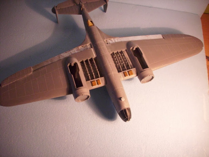

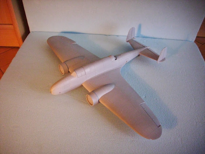

Karaś skończony czas na następny model. Tym razem polski Łoś w 1/48.

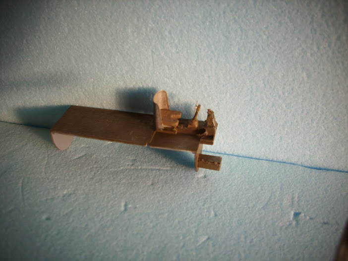

Monografie z których będę korzystał przy budowie.

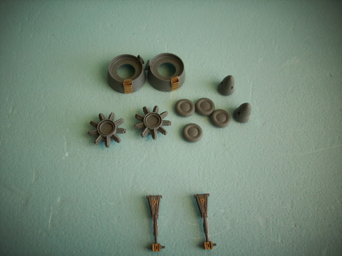

Blaszki które dostałem w konkursie na innym forum. Za co jestem bardzo wdzięczny.

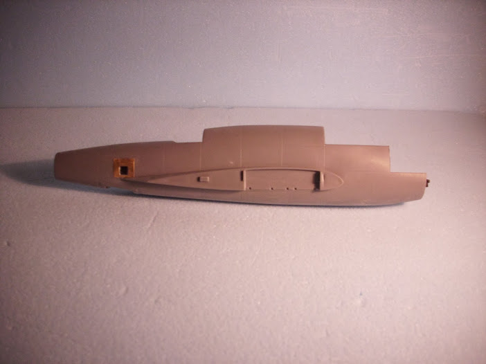

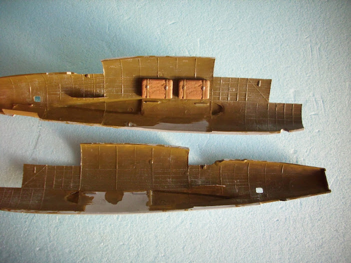

Od razu zadam pierwsze pytanie.
Jaki kolor wnętrza? Srebrny, szary czy khaki?

Fajnie, że kolejny samolot z szachownicą z okresu 20-lecia międzywojennego. Będziesz miał sporo zabawy i rzemieślniczej roboty przy tym modelu. Jest co poprawiać.
Ciekawych rzeczy na temat Łosia możesz dowiedzieć się z Mini Repliki. K.Sikora napisał wiele interesujących materiałów na temat tego samolotu.
Odnośnie koloru wnętrza - wg. K.Sikory wszystko wskazuje na to, że najbliższym prawdy jest kolor, którym malowano samoloty z zewnątrz. Stąd widoczne odpryski farby. I co istotne, ta farba nie była matowa. Przeglądając fotografie archiwalne, wydaje się, ze to co najmniej półmat.

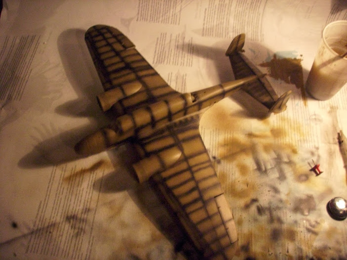

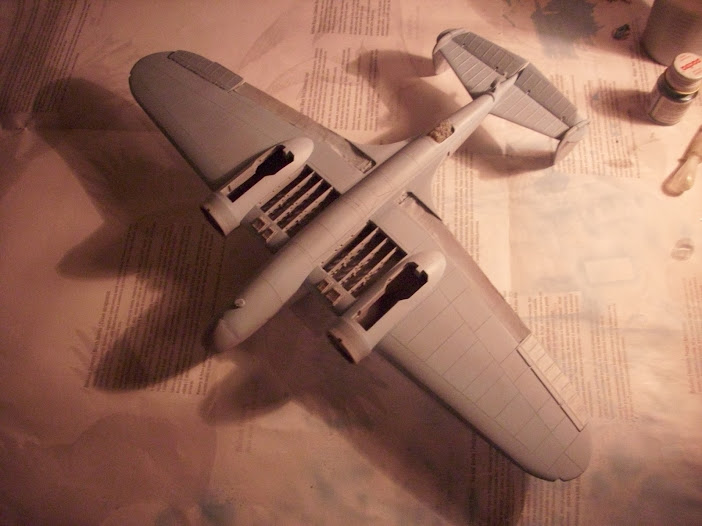

Łoś dostał pierwszy kolorek, a mianowicie Polish Blue II
Na podkład kolorek
Preshading

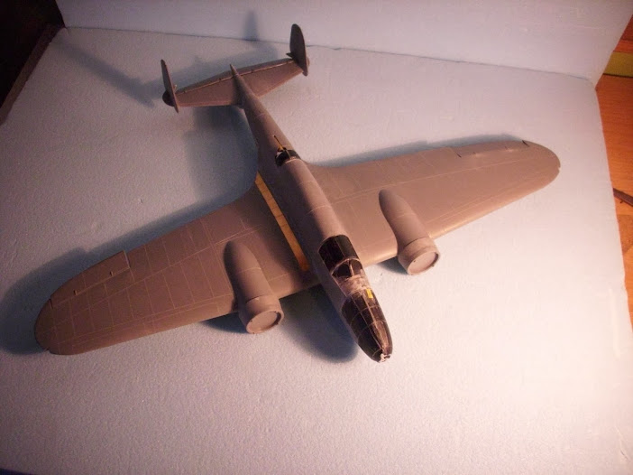

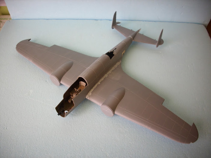

cCAd_utXGHBn_3a9CncADqQKiNf_gnTlRPML9ZLuyog=w702-h527-no
I jeszcze raz kolorek
Jutro postaram się wrzucić lepsze zdjęcie.
