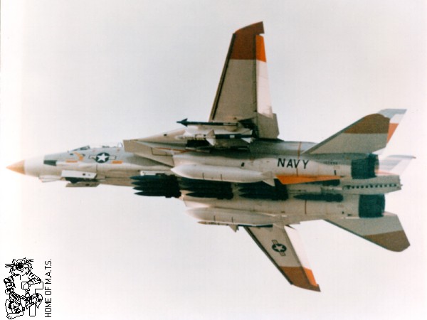

Pozwolę sobie wskrzesić temat - tym razem chodzi o konkretną rzecz. Mianowicie: czy istnieje zdjęcie Tomcata przenoszącego bomby pod pylonami skrzydłowymi? Czy w ogóle jest taka możliwość? I pytanie drugie: czy można zamontować pod kadłubem MER-y? Na znalezionych przeze mnie zdjęciach bomby są podwieszane pojedynczo. Są zdjęcia z kilkunastoma bombami pod kadłubem, ale są to (chyba) bomby ćwiczebne i nie jestem pewny, czy to nie są tylko testy, a w rzeczywistości MER-y nie były stosowane
Dzięki za odpowiedź.
Przy uzbrojeniu poskrzydłowym nie pomogę, ale jeśli chodzi o podkadłubowe to pewne informacje wymagają sprostowania/uzupełnienia. Zapewne swoje wnioski oparłeś się na tym zdjęciu testów:

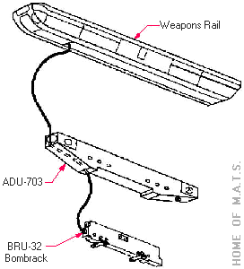

Jednak pod kadłubem nie były zakładane typowe MER-y, lecz indywidualne wyrzutniki (BRU-32?) dla każdej z 14 bomb zawieszone parami po obu stronach belki na AIM-54. W przypadku USN prawdopodobnie nie doszło do operacyjnego wykorzystania aż tak "masowego" wariantu. Powszechnie stosowano wariant z 1 centralnie zawieszonym BRU-32 przy każdej belce AIM-54:
