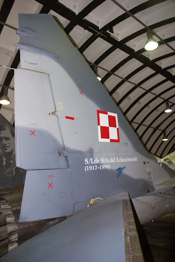

Na grzbiecie jest tylko czerwone
na prawym stateczniku nie ma żadnych świateł
na lewym jedno białe świeci ciągle
na dole jedno czerwone
Skrzydłowe nie migają
góra i dół migają
Posted
góra i dół migają

Co do "nie migania" swiatel na ogonie i koncach skrzydel to nie dokonca sie zgodze. Jest opcja aby ine migaly na poczatku eksploatacji Smokerow lataly one wlasnie z migajacymi swiatelkami. Nie pamietam juz niestety jak migaky ale wydaje mi sie ze skrzydla na przemian z ogonem. Bardzo dobrze mozna to zauwazyc w filmie Nocne Graffiti gdzie jest scena nocna z 29-tymi w tle... Teraz MiGi lataja ze swiecacymi sie na stale swiatelkami. Jak bedziesz robil swiatla anty kolizyjne te na grzbiecie i pod gondola silnikowa to pamietaj ze one migaja na zasadzie stroboskopu...
Posted
To co opisałem to schemat który zwykle sam widuję. Nie mniej dostałem informację, że trybów migania czy świecenia jest kilka.
Posted
oba skrzydła są czerwone czy jedno białe drugie czerwone?
