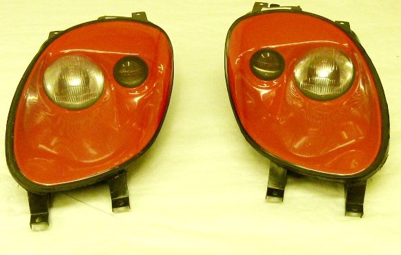

whisky6666 Posted January 29, 2017 Author Share Posted January 29, 2017 Tez się tak zastanawiałem czy zrobić bardzo rozcieńczonego czrnego washa czy zrobić ciemno czerwony. Ale czy będę robił to sie okaże jak już model będzie stał kompletny na kołach. Polerka zakończona, reszta zdjęć później Podczas składania wszystkiego do kupy zauważyłem ze lampy są dość nienaturalne i dużo im brakuje do oryginału wiec je przerobiłem sa i odbłyśniki Quote Link to comment Share on other sites More sharing options...
isz007 Posted January 29, 2017 Share Posted January 29, 2017 Dobrze wyszło z tymi lampami. Quote Link to comment Share on other sites More sharing options...
Coppercat Posted January 29, 2017 Share Posted January 29, 2017 Super Na tym ta zabawa polega. Jeżeli mogę radzić, to usztywnij te "odbłyśniki" np. żywicą lub chociaż grubą warstwą lakieru. Oczywiście po wklejeniu, na zewnątrz. Quote Link to comment Share on other sites More sharing options...
whisky6666 Posted January 29, 2017 Author Share Posted January 29, 2017 Super Na tym ta zabawa polega. Jeżeli mogę radzić, to usztywnij te "odbłyśniki" np. żywicą lub chociaż grubą warstwą lakieru. Oczywiście po wklejeniu, na zewnątrz. po co usztywniac? zrobiłem formy z plasiku które zostały wyklejone folia aluminiowa wiec jedynie porządnie zalałem wikolem od zewnątrz żeby wszystko się kupy trzymało Quote Link to comment Share on other sites More sharing options...
Coppercat Posted January 30, 2017 Share Posted January 30, 2017 Skoro zalałeś to wikolem, to faktycznie nie ma potrzeby usztywniać. Sorry nie wiedziałem ..... Quote Link to comment Share on other sites More sharing options...
whisky6666 Posted January 30, 2017 Author Share Posted January 30, 2017 Skoro zalałeś to wikolem, to faktycznie nie ma potrzeby usztywniać.Sorry nie wiedziałem ..... Nie ma sprawy to ja nie dodałem wszystkiego w opisie. Udało sie wszystko poskładac do kupy. Tak sie prezentuje gotowy model: Quote Link to comment Share on other sites More sharing options...
